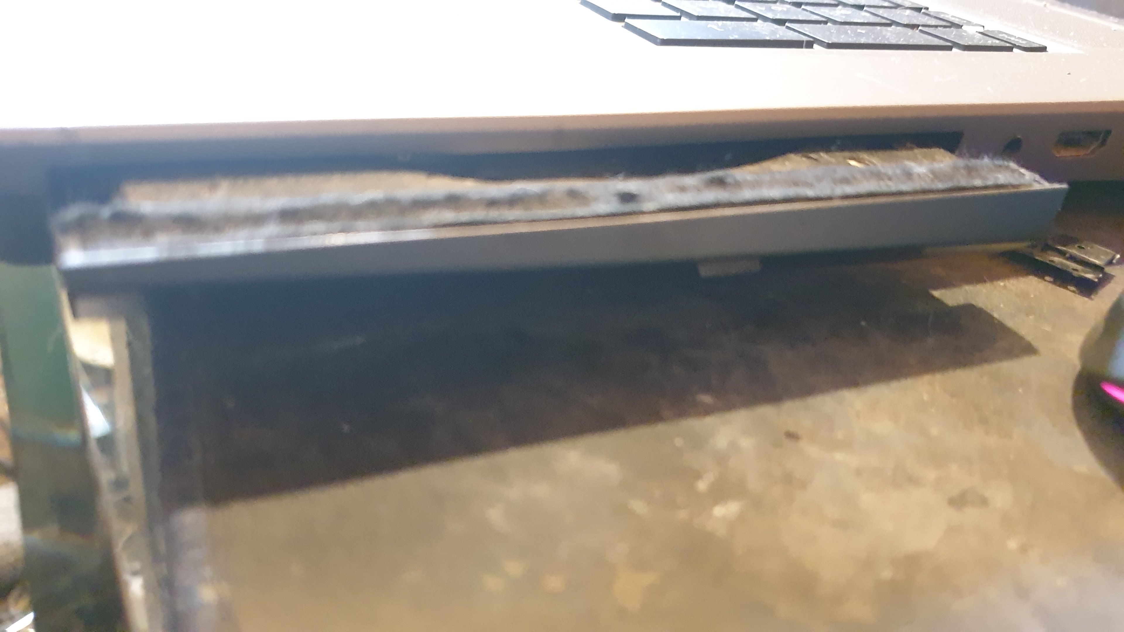

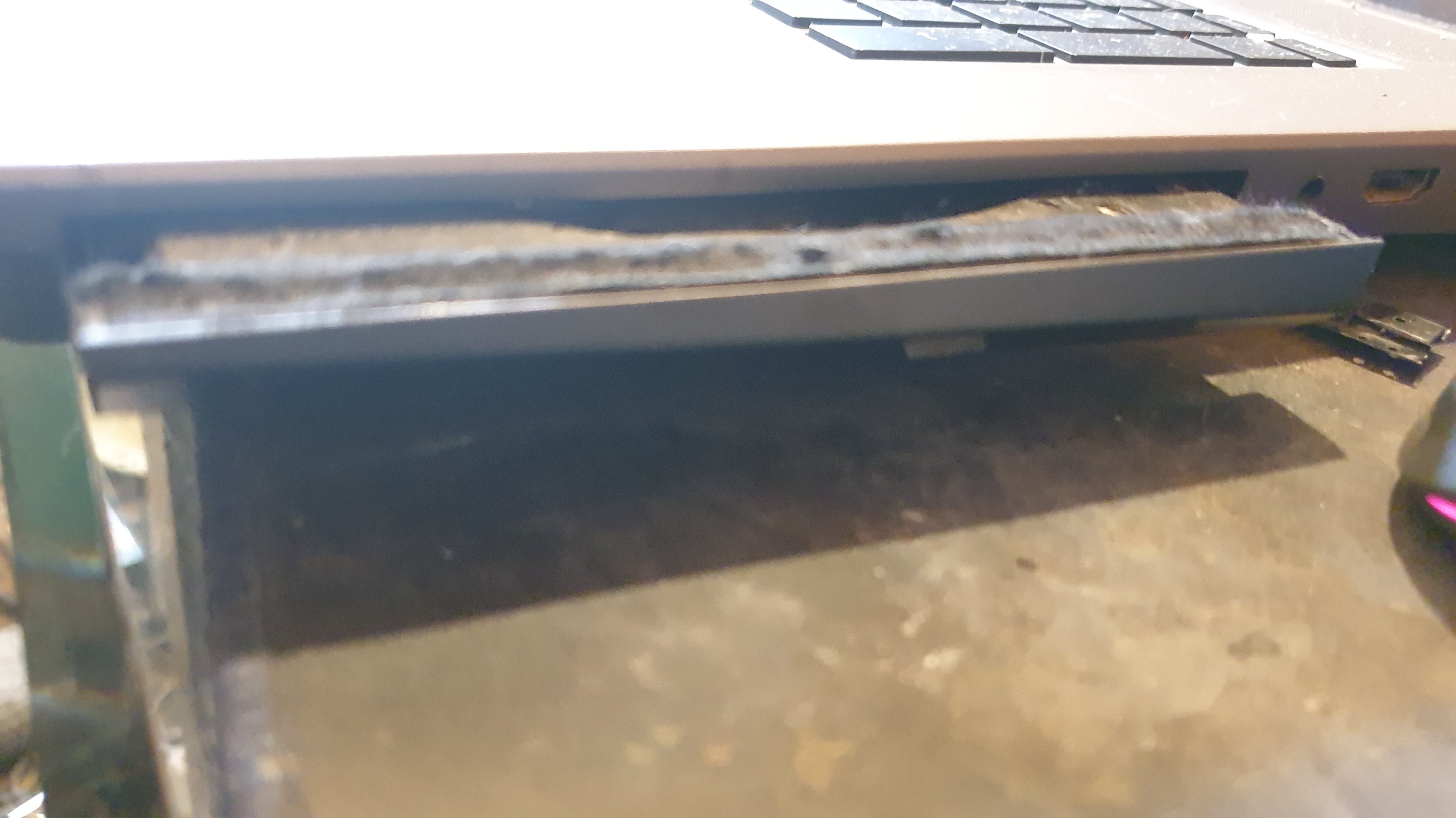

Ich habe in mein Z17G5 eins nachgerüstet, ein HP OEM BU40N, aber die Blende habe ich nicht (bezahlbar) bekommen können. Rund 100 Euro für dies Ersatzteil wollte ich nicht hinblättern.
Da bleib nur aus dem original verbauten Dummylaufwerk den Blendenteil abzuschneiden, diesen auf die normale Laufwerksblende aufkleben, das ganze noch mit einem improvisierten Öffnungsknopf und dem Notauswurfloch zu versehen.
Ein ziemlicher Akt, welcher viel feilerei bedeutet.
Für den Auswurfknopf habe ich ein Stück transparenten Kunststoff von einer CD Hülle genommen, der Auswurfknopf leitet das Licht der Laufwerks LED nach außen.
Das ZBook17 G5/G6 ist vermutlich deswegen so klobig, damit noch ein optisches Laufwerk platz findet.
Wäre doch echt schade das nicht zu nutzen, dass war mein Antrieb für diese Aktion.
´so sieht das Ergebnis aus:

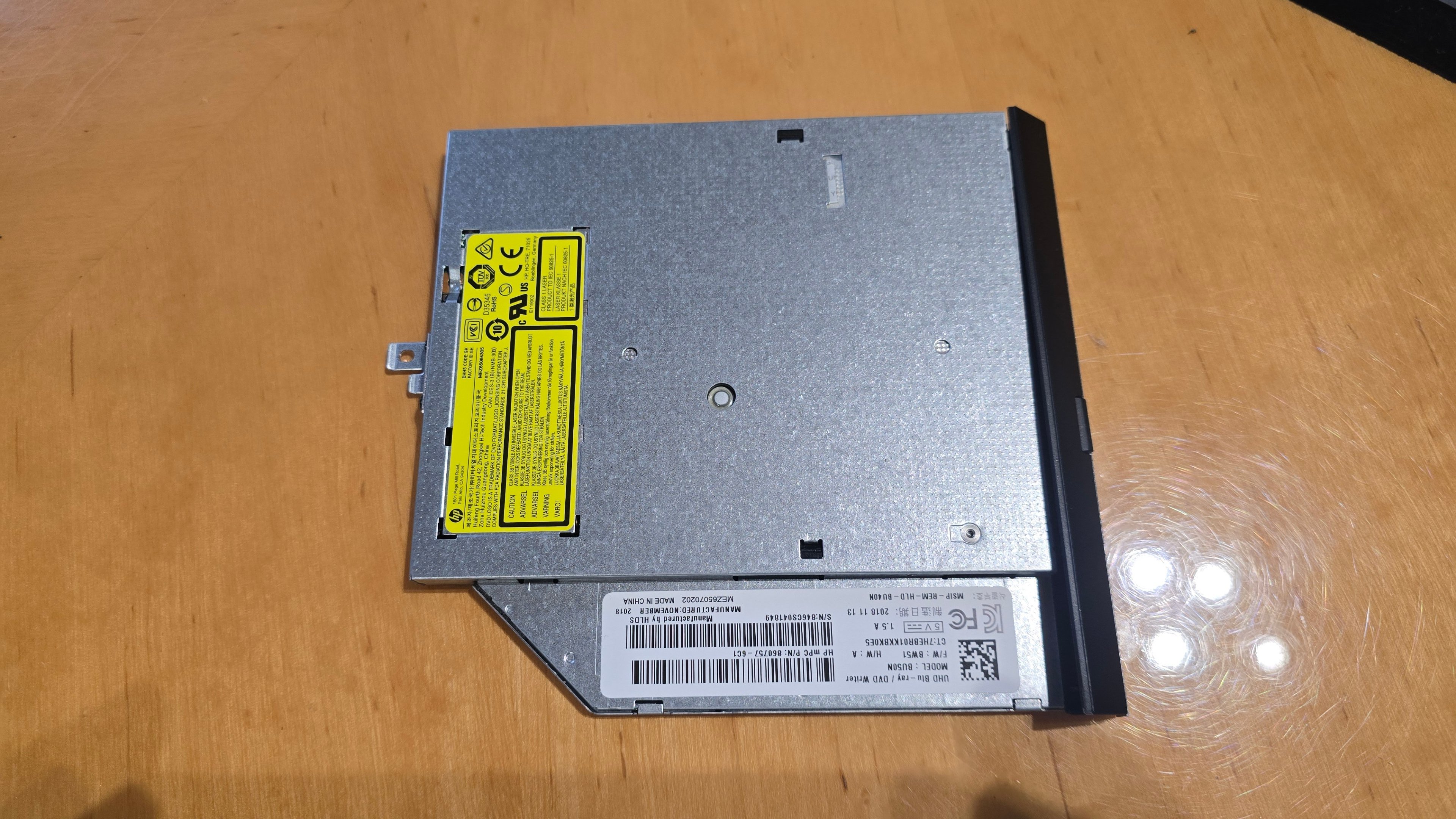

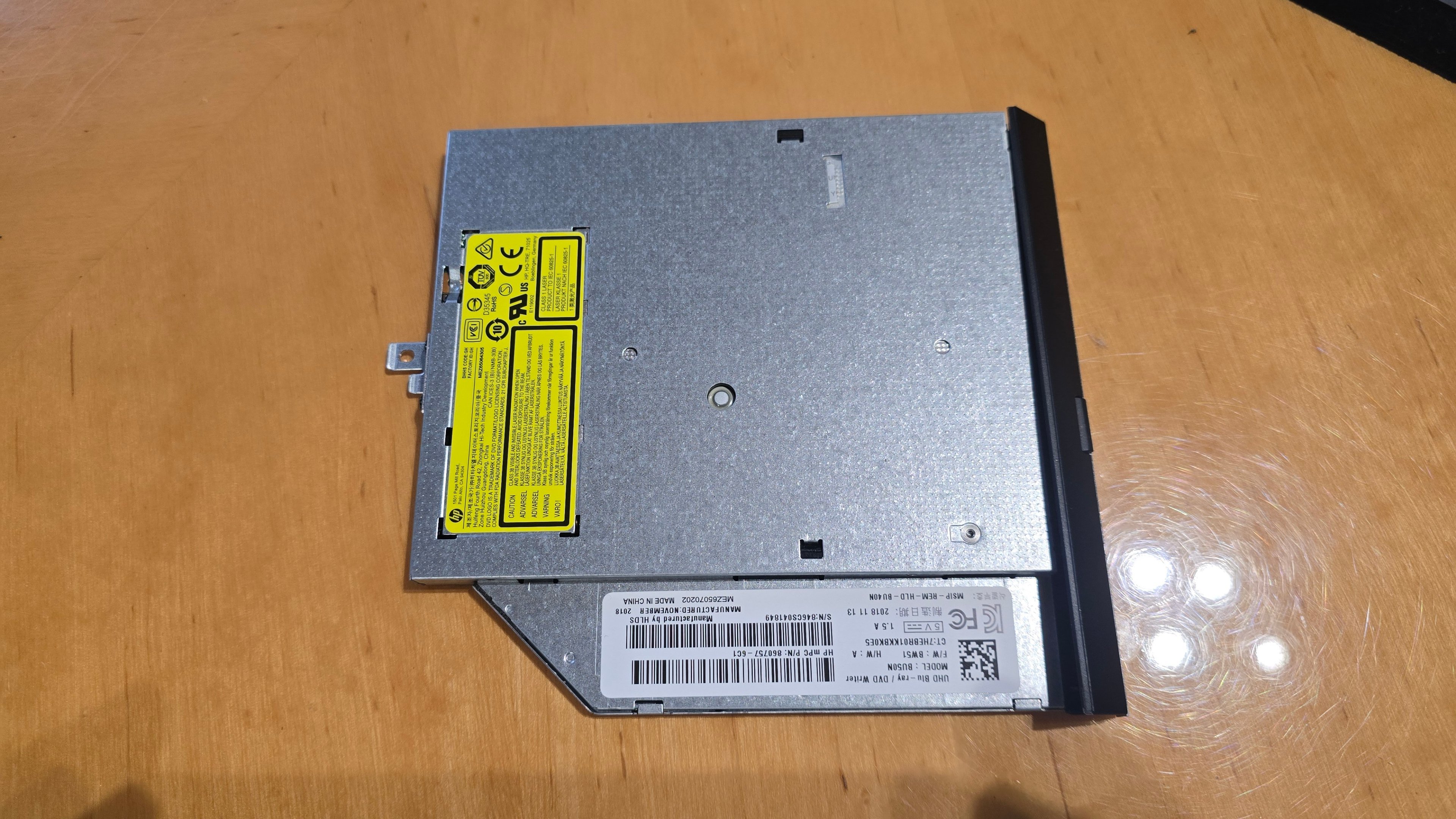

Hallo ist das noch aktuell, hätte ein UHD Bluray Laufwerk mit Orginaler Zbook Blende übrig.
Gruss Josef
