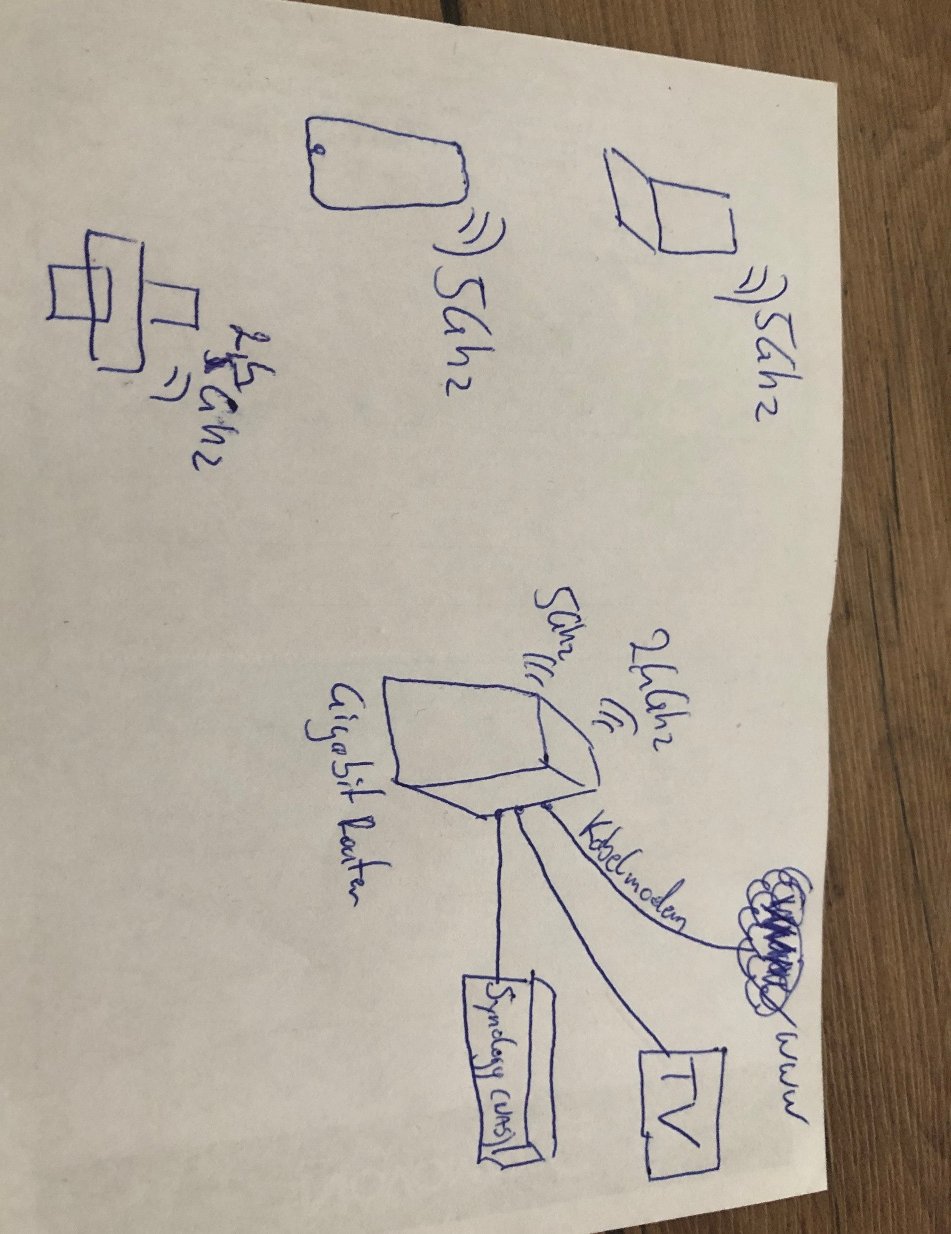

Ich habe mein Netzwerk auf Papier gezeichnet und denke das viele Leute "so ein normales" Netzwerk zu hause haben.
Alle meine Endgeräte schaffen den Download und Upload im Test, den ich auch bezahle (50down10up)
Am Router habe ich das 2.4GHz Netzwerk vom 5GHz getrennt, alle Geräte bis am Drucker greifen über das 5er zu.

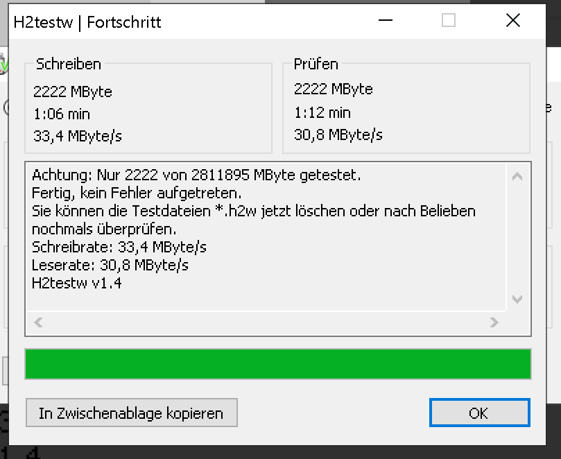

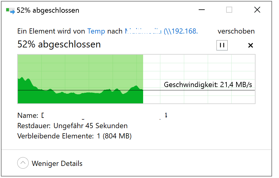

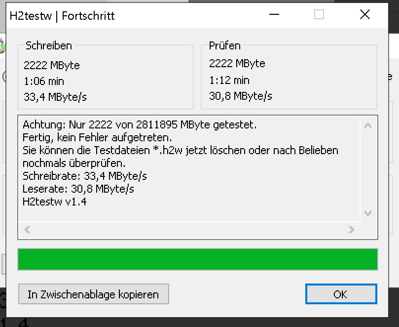

Wieso ist mein interner Datenaustausch von Laptop Surface Pro zum Synology NAS (Raid 1 mit 2x WD30EFRX-68EUZN0 ) so langsam.
Wenn ich Dateien zwischen NAS und Laptop austausche ist mir das Netzwerk viel zu langsam. sollte ich hier nicht mindest 50MBytes im Lesen und Schreiben erreichen.

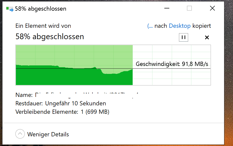

Sind normale Werte für WLAN, kommt immer auf die Geräte / Entfernung / Störquellen an.
Zum NAS wirst du nur mehr erreichen wenn du übers LAN darauf zugreifst.
Das hängt auch vom NAS ab. Mein altes DS410j schafft auch nicht viel mehr als ~20MB/s - schneller ist die Kiste einfach nicht.
5GHz heisst nicht automatisch schnell. schau mal https://en.wikipedia.org/wiki/IEEE_802.11ac#Example_configurations an.
es hängt stark davon ab, wieviele antennen ein gerät verbaut hat und welche kanalbandbreite verwendet wird. dein surface hat wahrscheinlich 2 antennen mit standard 80MHz kanalbandbreite = max 867mbit/s bandbreite. davon bleiben in der praxis 1/2 bis 2/3 übrig, was gut zu deinen werten passt.

30 MB/s über 5 Ghz AC wlan ist ein guter wert!
Ich komme mit Richtfunk bei guter Bedingung auf so 35 ohne andere Störer

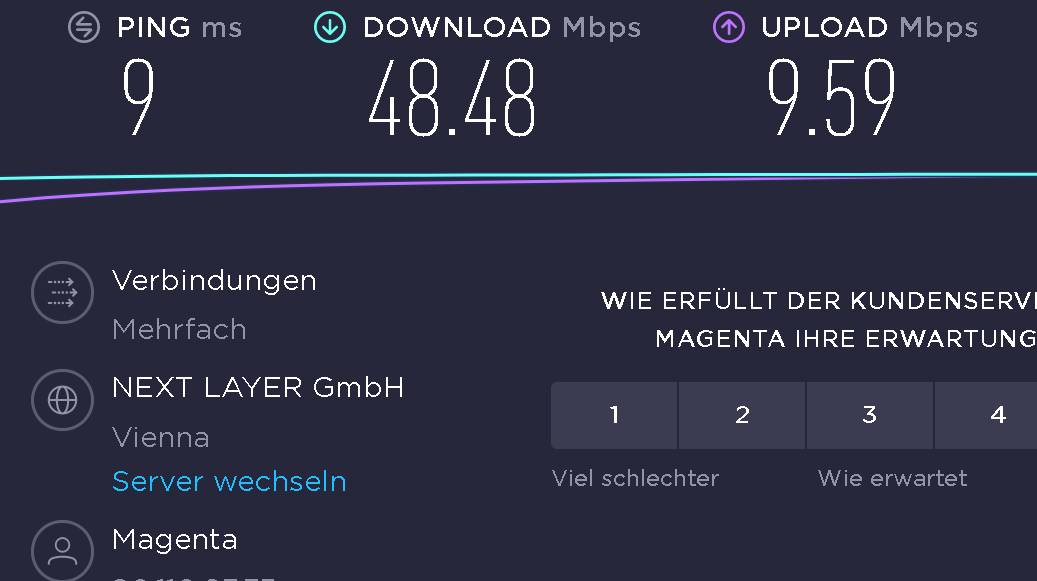

Wieso ist das ein guter Wert , Wenn ich beim Download vom Internet 48MBytes erreiche...
Ich denke irgendwo muss es doch einen Haken geben wenn ich nicht mit ähnliche Geschwindigkeit auch Daten austauschen kann ?
Wenn ich bei Internetgeschwindigkeit 50down und 10up lese, kann es sein dass Megabit und Megabyte durcheinander geworfen werden?
Reaktionen: pedder59
Ja, er kennt anscheinend den Unterschied nicht. Er denkt vermutlich es sind 50 MB/s was natürlich Quatsch ist, es sind nur etwas über 5 MB/s umgerechnet.

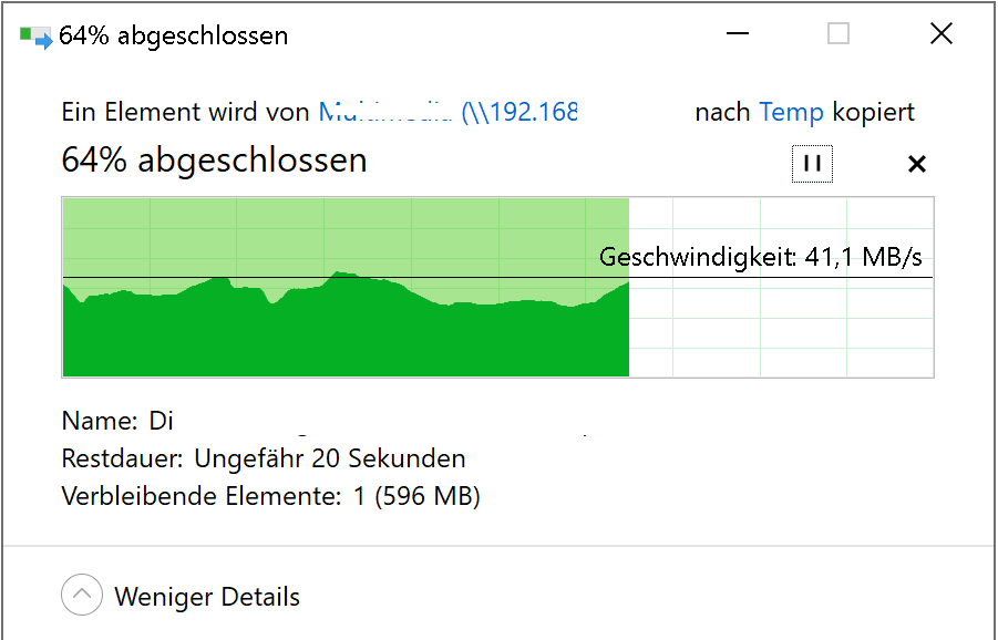

Ich habe es jetzt mit einem Surface Book 2 probiert zum Daten austauschen (Nas zu Book)
Hier ist es genauso langsam wie mit dem Pro.

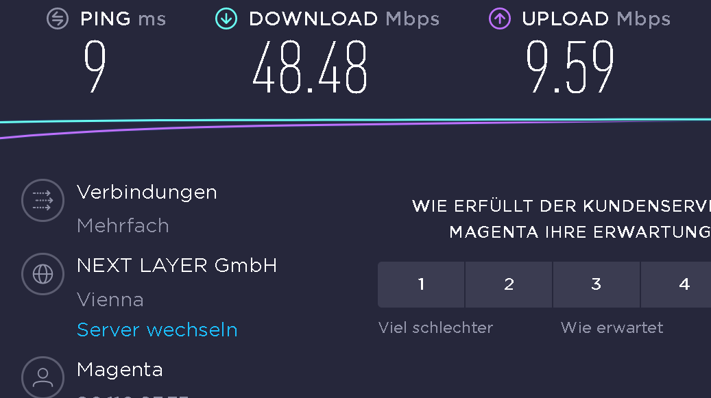

Im Anhang ein Foto von meinem Internet, die Geschwindigkeit reicht mir wie gesagt.

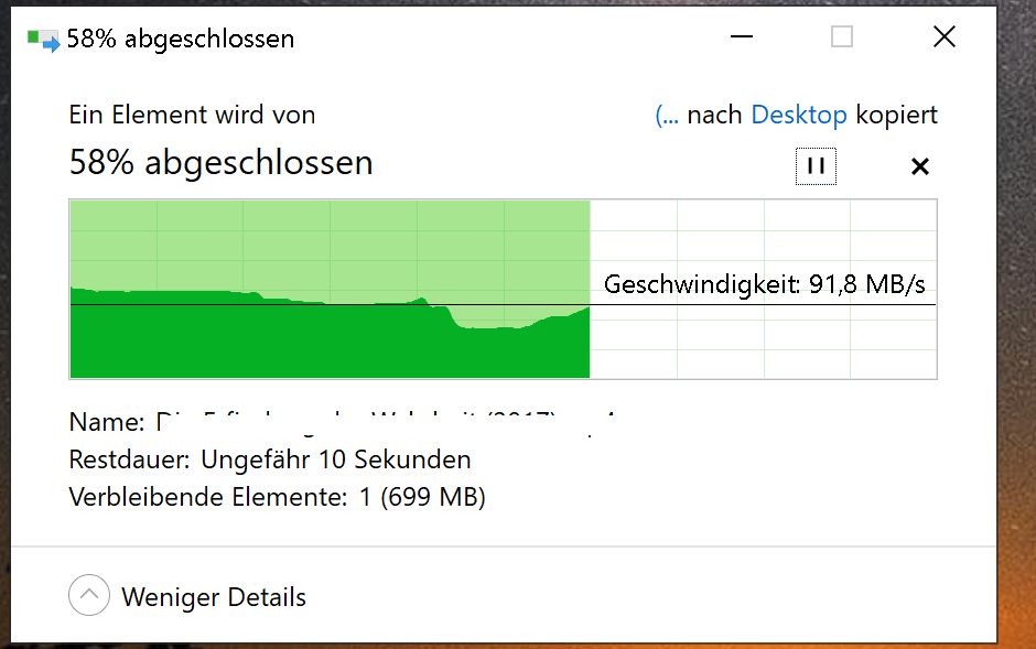

teste zuerst mal mit einem lankabel. Hast du ähnliche Werte macht einfach deine nas nicht mehr möglich.

Bions schrieb:
Mit dem Kabel mehr als das doppelte drinnen
Ich kann dir dazu nur sagen per WLAN nur 50% zu verlieren ist schon extrem gut, ich rechne da meist mit 1/4 Netto über... liegt an 5 GHz das du noch so viel hast und das die Entfernung nur 2 Meter ist. Von daher sind die Daten super und liegt auch nicht am NAS. Wenn schneller geht einfach nur LAN.
