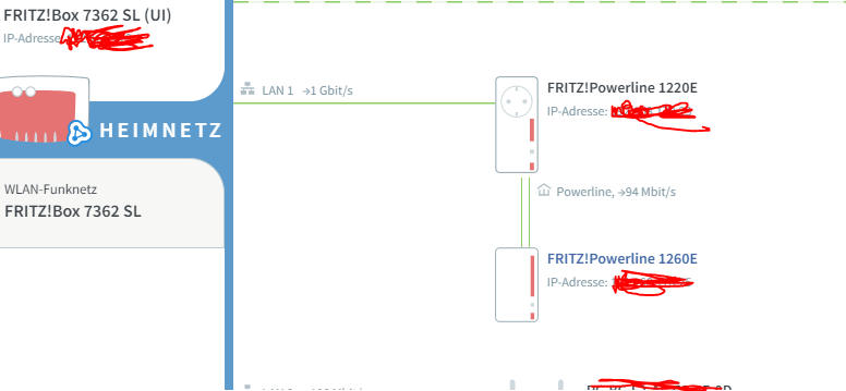

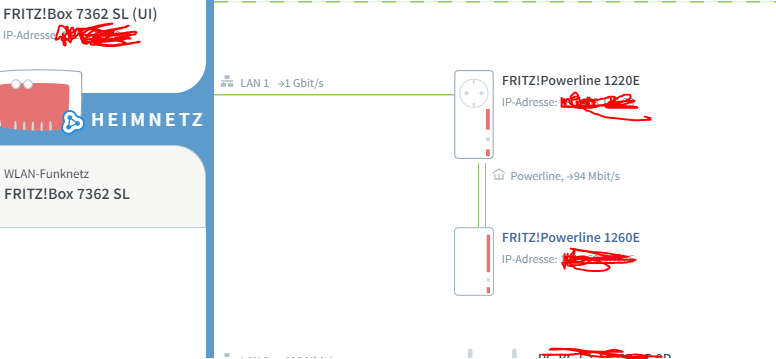

Eine Möglichkeit für Lan haben wir nicht also habe ich nun einen Powerline 1260E Set angeschlossen. Den Powerline an den LAN 1 Port der Fritzbox (1GB/s wird angegeben) und den 2t. ein Stockwerk tiefer und diesen direkt mit meinem PC via Lan / Wlan angebunden. auf beiden Variante erhalten ich Max! 2,70MB/s.

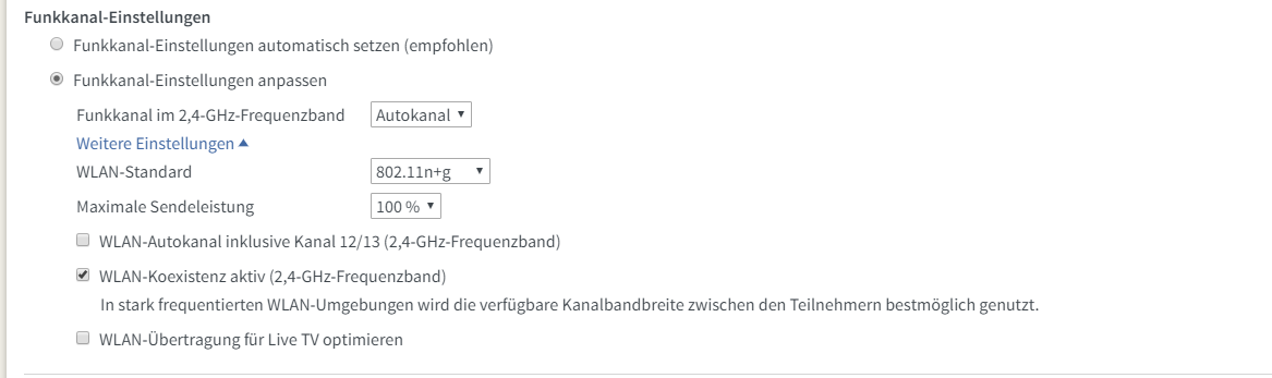

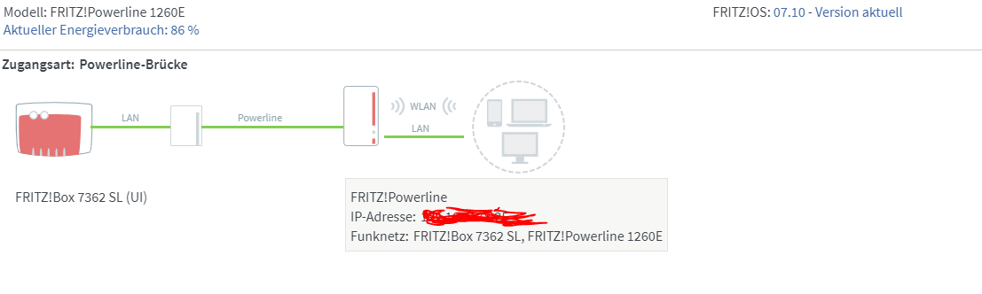

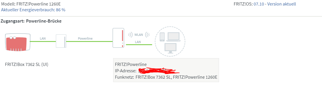

Anbei zwei Bilder zu den Einstellungen

Läuft dein W-LAN auf 5Ghz wenn nicht könnte das daran liegen? 801.11n gibt es sowohl im 2.4 Ghz als auch im 5.0 Ghz Band.
Die 7362 SL scheint nur 2.4 Ghz W-LAN aufspannen zu können

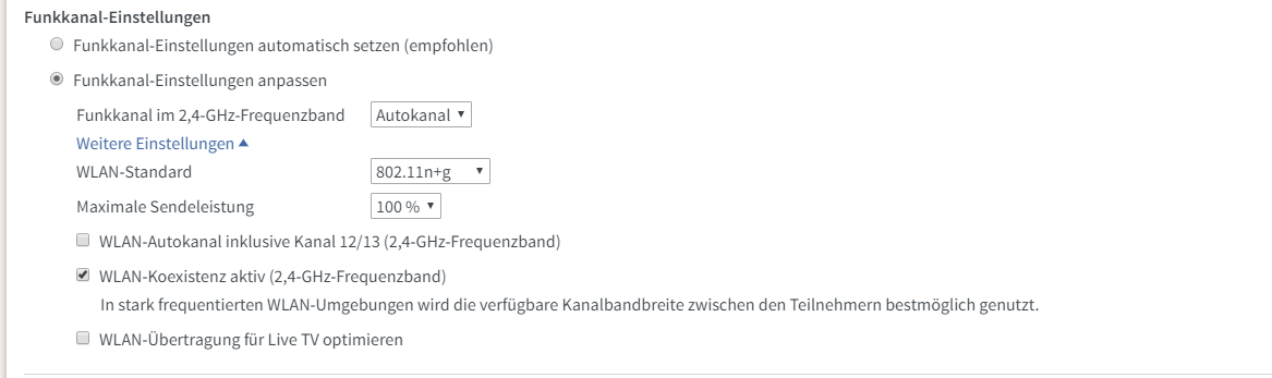

Der Test am LAN zeigt, dass bei dir zumindest die 50 Mbit/s vom Provider ankommen. Via WLAN neben der Box sollte es zwar auch in diesem Bereich liegen, aber WLAN ist Funk und hat nun mal mit Konkurrenz zu kämpfen. Je mehr Geräte im WLAN aktiv sind umsl länger muss jedes Gerät auf Sendezeit warten, weil bei SU-MIMO immer nur einer zur Zeit senden darf. Sind zudem noch Nachbar-WLANs in Reichweite und nutzen denselben oder einen benachbarten Kanal (bei 2,4 GHz überschneiden sich die Kanäle), kommen die Nachbar-Geräte noch dazu. Auch können zB Funkmäuse und -tastaturen ebenfalls das WLAN stören. Darüber hinaus muss man bei WLAN immer brutto vs netto bedenken. Wenn das Gerät, das für den WLAN-Test benutzt wurde, nur eine Antenne bzw. einen Stream unterstützt, sind das 150 Mbit/s brutto. Netto kann man pauschal von maximal 50% davon ausgehen, also 75 Mbit/s. Dann kommen aber noch oben erwähnte potentielle Störungen hinzu und am Ende können 22 Mbit/s durchaus realistisch sein - auch direkt neben der Box. Wirklich gut ist der Wert dennoch nicht.
Schau mal ob du den Kanal wechseln kannst und achte nach Möglichkeit♤ auf 5 Kanäle Abstand zu Nachbar-WLANs. Die empfohlenen Kanäle bei 2,4 GHz sind 1, 6, 11 (USA-Schema) bzw. 1, 5, 9, 13 (DE bzw. EU-Schema). Je nachdem wie sich die Nachbarn aufteilen nutzt du eines der beiden Schemata.
Ähnlich wie WLAN die Luft als geteiltes Medium nutzt und sich mit anderen Funkquellen oder Störungen rumschlagen muss und entsprechend langsam werden kann hat auch PowerLAN mit Konkurrenz zu kämpfen. Das Stromnetz ist nicht primär zur Datenübertragung da und so ist es zB auch einer 10€ Lampe im Wohnzimmer (oder auch dem 10000€ Designerstück im Esszimmer) herzlich egal, wenn sie die Frequenzen vom PowerLAN stört. Entgegen der Werbung ist PowerLAN in 9 von 10 Fällen nicht Plug'n'Play. Auch bei PowerLAN kann man ca. von max 50% netto ausgehen, abzüglich Störungen durch andere Geräte bzw Netzteile am Stromnetz. Von den vermeintlichen 1200 Mbit/s des 1260E kann man also eh nur ca. 600 Mbit/s netto erwarten. Dass bei dir nur ca. 20 Mbit/s rauskommen, ist zwar ärgerlich, aber nicht ungewöhnlich. Selbst die besagte 10€ Lampe am anderen Ende des Hauses kann das PowerLAN sogar vollständig stören - bis gar keine Verbindung mehr möglich ist. Teste andere Steckdosen (oben wie unten) und ziehe nach Möglichkeit alle anderen Stecket im Haus, um potentielle Störer zu identifizieren. Ein fachkundiger Elektriker kann zudem die Elektroinstallation für PowerLAN fit machen, weil's eben auch daran liegen kann.

mal wlan koexistentz aktiv haken weg nehmen bewirkt wunder
