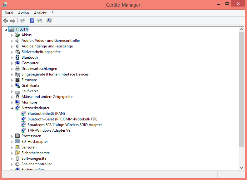

Zu den Treibern kann ich dies beisteuern:
Dein Laptop Modell konnte ich bei Sony nicht direct finden. Jedoch haben viele darauf hingewiesen, dass die Treiber anderer Modelle funktionieren sollten.
Um zu sehen welche Treiber die richtigen für dich sind, muss man kurz im “Geräte-Manager” nachsehen. Unter der Rubrik Netzwerkadapter solltest du dann dein WLAN Gerät sehen. In Abhängigkeit davon, ob es ein Intel oder Broadcom-Gerät ist, kannst du dann die unten aufgeführten Treiber installieren:

Bei mir steht aber unter Netzwerkadapter:
BCM .. Wireless Network Adapter
Bluetooth ...
Bluetooth ...
Realtek .. Family Controller
Wenn ich aber auf Programme gehe finde ich Broadcom sowie Intel?!
Das jeweilige "Setup" ausführen > oder Datei entpacken und über den Gerätemanager den Treiber aktualisieren -
