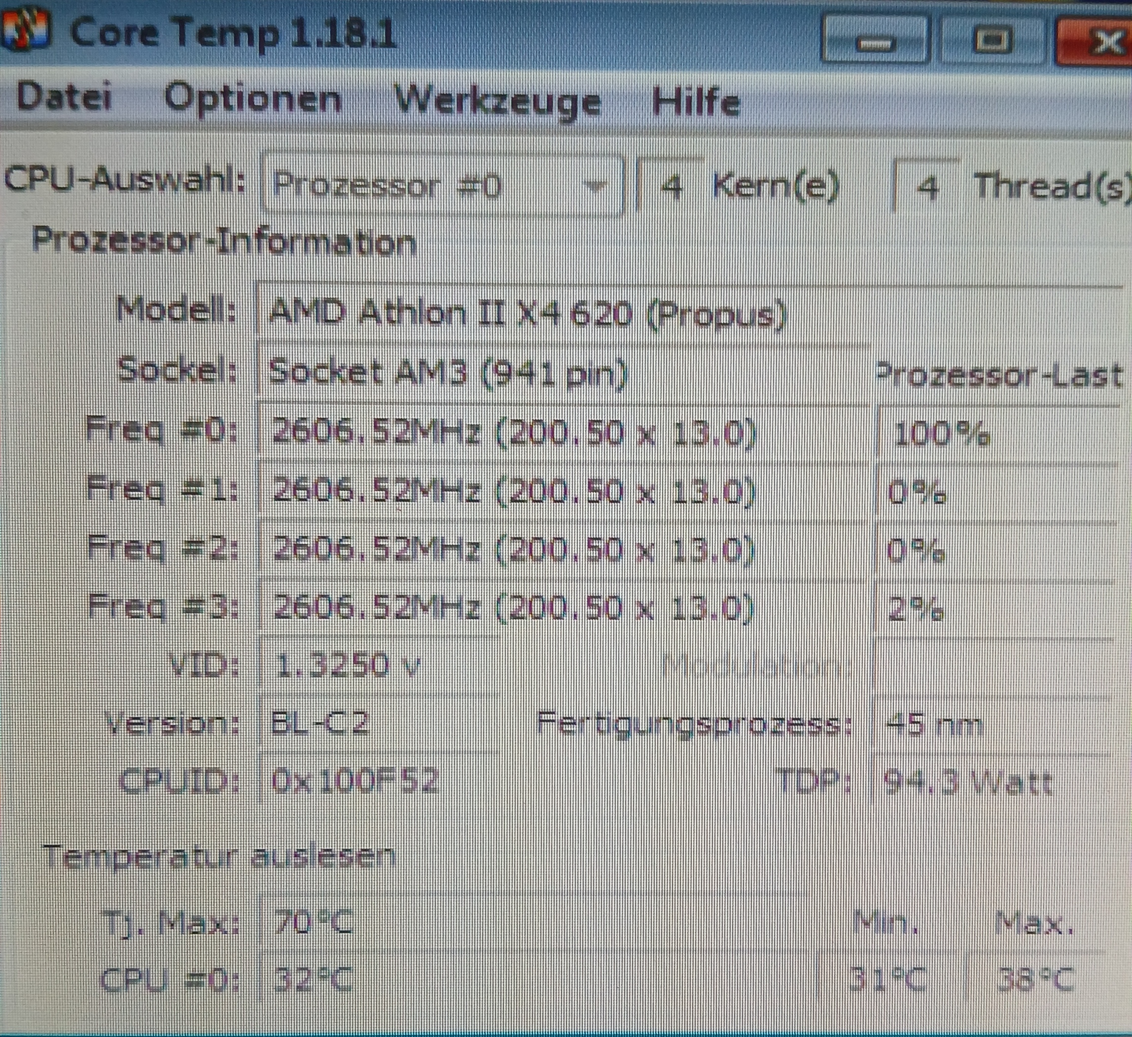

Wenn Du so weit kommst, hwi (portable), nur Sensoren, da mal die Termperaturen im Auge behalten.

das hab ich jetzt mal gemacht ...
