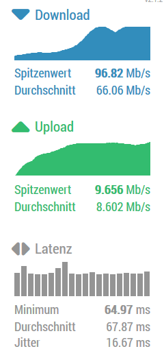

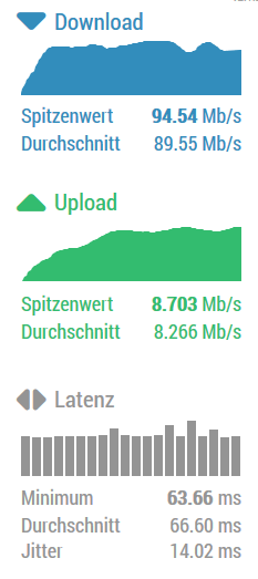

Im Anhang seht ihr 2 Speedtest einmal mit Kabel und einmal mit Wlan. An der Kurve seht ihr gleich das es mit Kabel viel stabiler ist.
Was auch zu erwarten war.
Eine kabelgebundene Anbindung ist einer Funklösung in jeder Hinsicht (bis auf die Mobilität) überlegen.
Wobei ist das nicht als instabil bezeichnen würde. Die Kurve steigt halt mit der Zeit und bleibt fast konstant. Würde der Test länger dauern, gäbe es zwischen den beiden Werten auch keine so großen Abweichungen mehr und selbst der Jitter sieht sauber aus.
Für mich sieht das eher nach einer sehr guten WLAN Verbindung aus!
