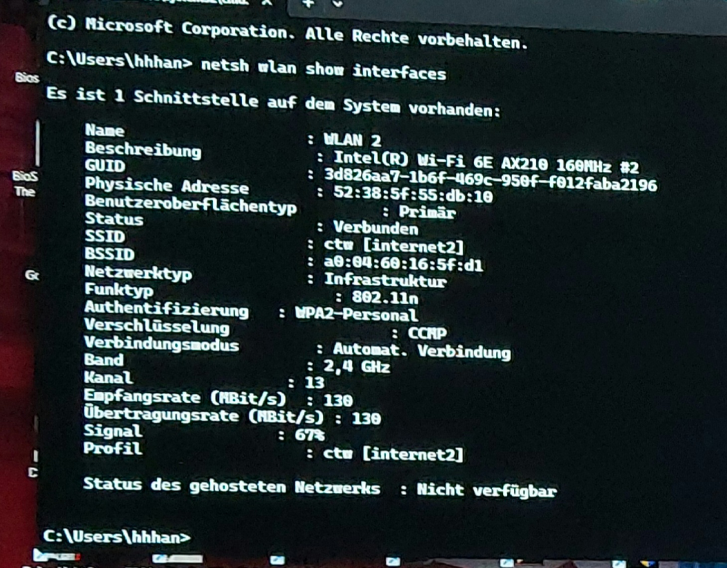

Ansonsten gib mal netsh wlan show interfaces in die cmd ein und poste das Ergebnis.

Hier das Bild vom Befehl netsh wlan show interfaces
