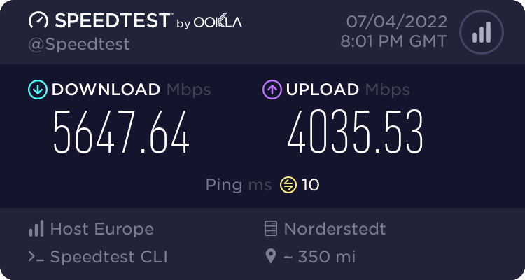

iperf (Single Stream)
root@OpenMPTCProuter:~# omr-iperf vps -R Connecting to host 89.xxx, port 65400 Reverse mode, remote host 89.xxx is sending [ 5] local 172.16.xxx port 16709 connected to 89.xxx port 65400 [ ID] Interval Transfer Bitrate [ 5] 0.00-1.00 sec 139 MBytes 1.17 Gbits/sec [ 5] 1.00-2.00 sec 224 MBytes 1.88 Gbits/sec [ 5] 2.00-3.00 sec 214 MBytes 1.80 Gbits/sec [ 5] 3.00-4.00 sec 222 MBytes 1.86 Gbits/sec [ 5] 4.00-5.00 sec 220 MBytes 1.84 Gbits/sec [ 5] 5.00-6.00 sec 207 MBytes 1.73 Gbits/sec [ 5] 6.00-7.00 sec 214 MBytes 1.79 Gbits/sec [ 5] 7.00-8.00 sec 220 MBytes 1.85 Gbits/sec [ 5] 8.00-9.00 sec 218 MBytes 1.83 Gbits/sec [ 5] 9.00-10.00 sec 220 MBytes 1.85 Gbits/sec - - - - - - - - - - - - - - - - - - - - - - - - - [ ID] Interval Transfer Bitrate Retr [ 5] 0.00-10.00 sec 2.07 GBytes 1.78 Gbits/sec 0 sender [ 5] 0.00-10.00 sec 2.05 GBytes 1.76 Gbits/sec receiver iperf Done.

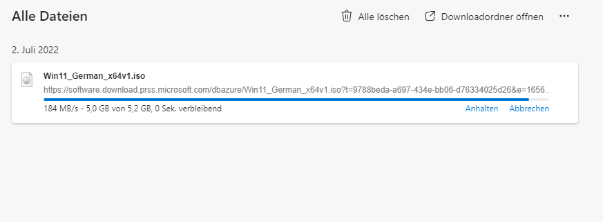

Download Microsoft (Single Stream)

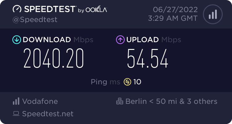

Für "lau" bekomme ich mit Linux-Bordmitteln (multipath default route) beim Speedtest das aus meinen zwei Gigabit-Kabel-Verträgen (1 regulär für 40€/Monat, 1 Testervertrag für 0€/Monat):
Wenn der Testervertrag einen Kabelrouter mit 2,5G LAN-Port beinhalten würde (es gibt aktuell einen Test mit der Fritz!Box 6690 Cable, aber da bin ich nicht dabei), dann müssten im Downstream sogar 2200 Mbps zu knacken sein.
Im Upstream mag der ookla-Speedtest nicht mehrere Server verwenden, deshalb kommt der nicht über die Bandbreite eines einzelnen Vertrags hinaus.
