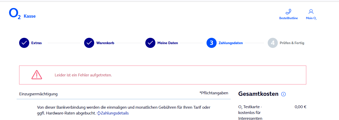

Ja, eine Test-Karte klingt nach keiner vernünftigen Idee.
Ach läuft bei mir...
Edit: Okay, nochmal drücken ging ohne Fehler, hab die Testkarte bestellt.

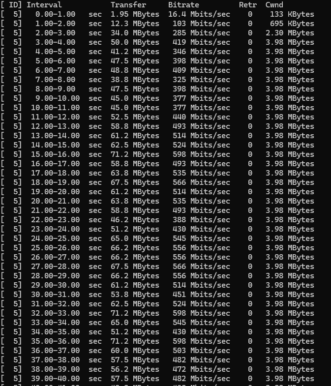

Heute früh mal ein paar Tests im Büro gemacht, wo der T-Mobile Empfang besser ist. Da kommen auch bessere Werte bei iperf3 rum, auf die knapp 280-300Mbit/s vom Handyspeedtest kam iperf3 aber nicht einmal.
Code:
Server listening on 5201 (test #5)
Accepted connection from 80.187.86.xx, port 22302
[  5] local 212.132.xx.xx port 5201 connected to 80.187.86.xx port 22308
[ ID] Interval           Transfer     Bitrate
[  5]   0.00-1.00   sec  2.88 MBytes  24.2 Mbits/sec
[  5]   1.00-2.00   sec  5.12 MBytes  43.0 Mbits/sec

Auf dem Feierabendweg noch ein Speedtest gemacht, gesehen das die Zelle mindestens 500Mbit/s gerade hergibt, zum Spaß noch ein Outdoor iperf vom Handy mit dem Ionos VPS gemacht.
Denke also nicht das im Mobilfunknetz da mit den Ionos VPS in Berlin irgendeinen "Datenstau" gibt.
Reaktionen: tollertyp
