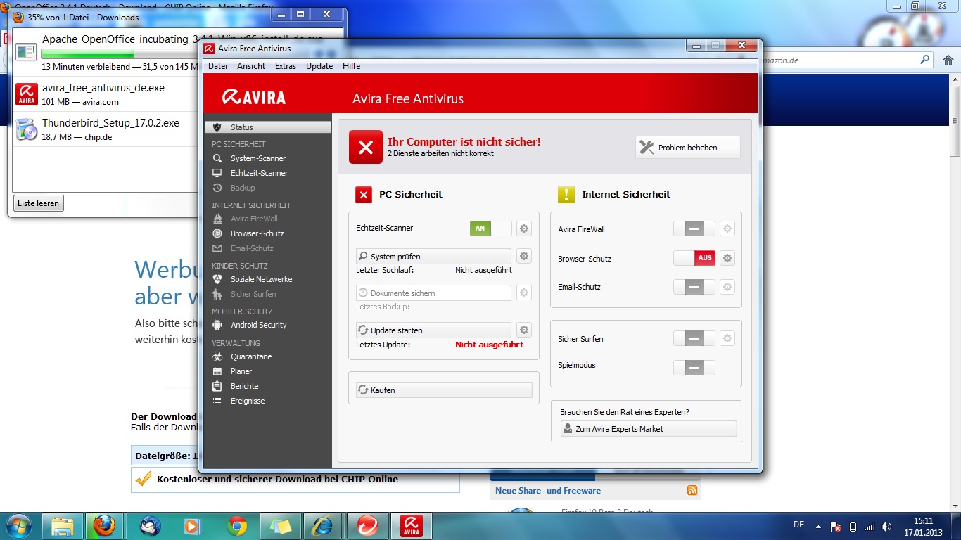

ich mach mal nen screenshot vom avira (dauert n bissl..)
beim screenshort "Browserschutz" deaktiviert

Ach wenn es nur dieser dusselige Browserschutz ist ;) Den kannst du auslassen.
Solang sich das Avira updatet und mal nach Viren sucht sollte das so "OK" sein.
Aber wie gesagt Avira Free Edition ist wirklich nicht das sicherste... Browserschutz hin oder her!
Microsoft Security Essentials und auf die Werbepopups von Avira verzichten.
