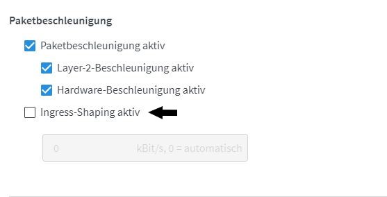

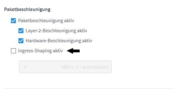

Da die Priorisierung nur den Upload priorisiert wird bei einem Download mit voller Geschwindigkeit deine Ping wieder nach oben schießen aber selbst da gibt es Abhilfe in dem du das Ingress Shaping aktivierst.
Diese Einstellung ist aber nur auf der Versteckten Support Seite verfügbar und sie wird nach einem Neustart des Routers wieder deaktiviert.
Dort kannst du die maximale Downloadgeschwindigkeit Global begrenzen oder es auf automatisch lassen.
