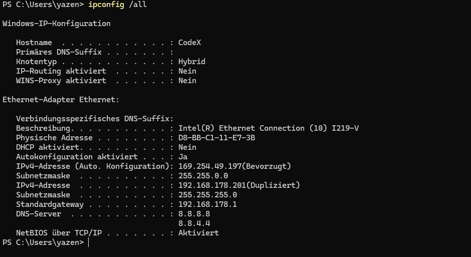

Was hast Du denn sonst alles an Geräten in Deinem Netzwerk?
Kannst Du mal die Ausgabe von ‚ipconfig/all‘ Deiens PCs zeigen?

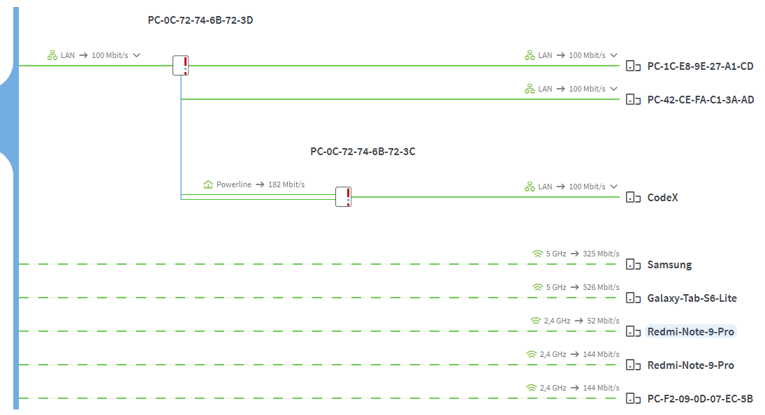

Das sind die Geräte in meinem Netzwerkt:
Ich habe es mit und ohne powerline probiert, genau das gleiche Problem. Das komische ist, dass an meiner Powerline zwei zusätzliche Geräte angezeigt werden, die garnicht verbunden sind. Ein TL-WA850RE ist auch verbunden, dass im Mesh nicht angezeigt wird
So was habe ich mir schon gedacht, entferne den mal und starte dann erst die FRITZ! Box anschließend Deinen PC neu.
Reaktionen: Engaged, -Chaos-, Sinatra81 und 2 andere
Es hat funktioniert. Vieelen Dank, du hast mir gerade ein Problem gelöst, dass ich schon seit Monaten habe. ♥️
