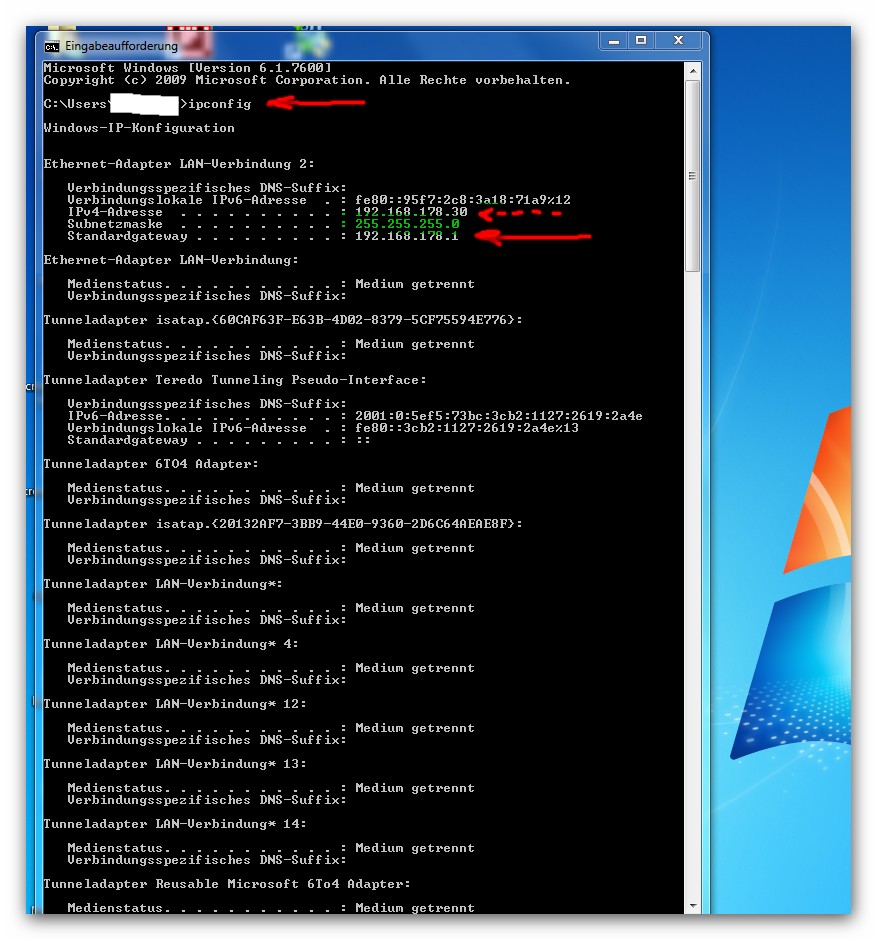

Finde erst mal unter Eingabeaufforderung (als Admin) deine Standardgateway heraus:

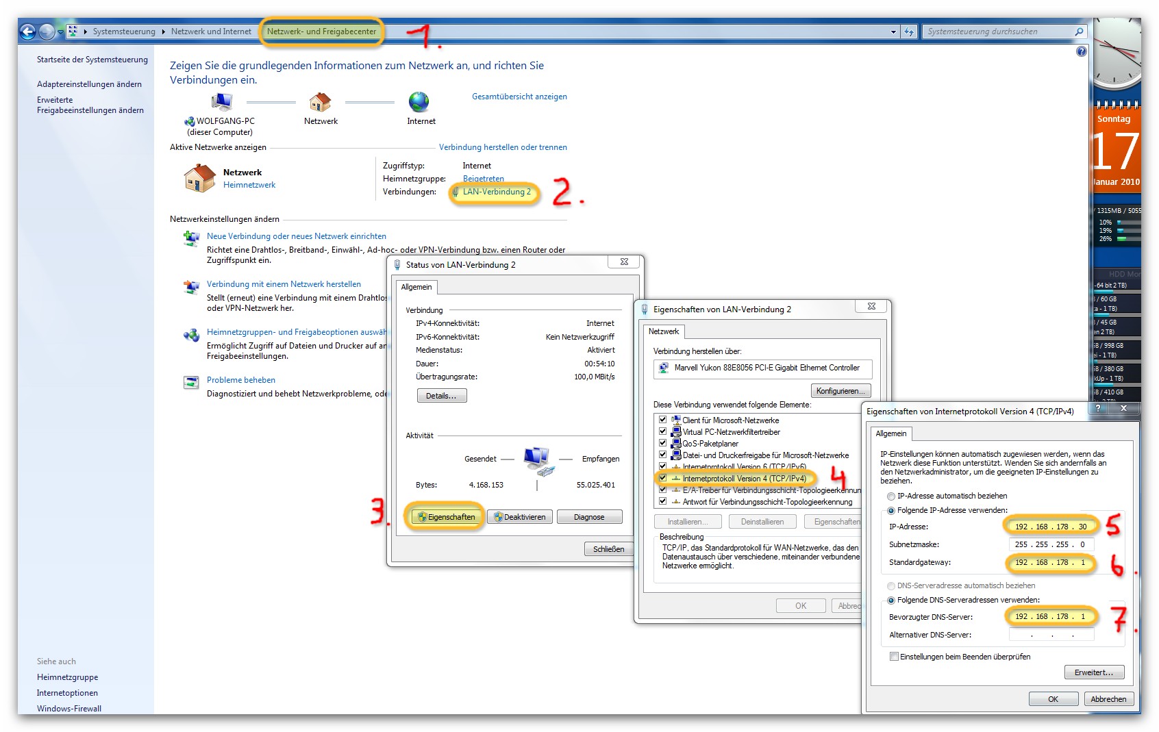

dann vergib mal eine feste IP. siehe Bild (hier .30) kann zw. 2.....254 liegen.
Dann weiter nach zweitem Bild:
Das sollte zu 100 % klappen.

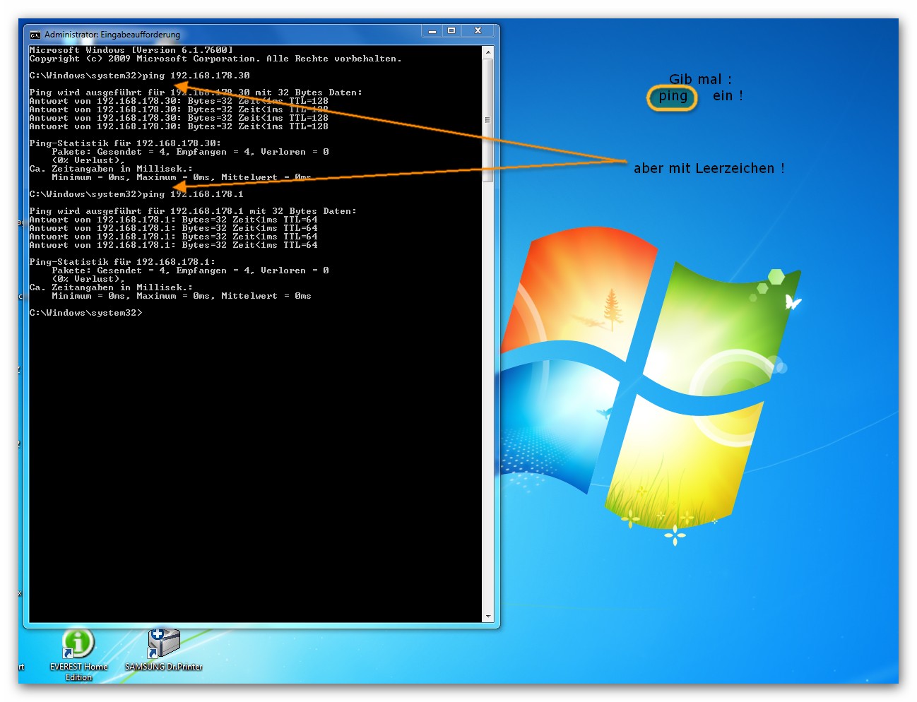

Du musst mal die Gateway pingen! Also 192.168.178.1
Klar das Dein Rechner Antwortet.
Eigentlich sieht alles gut aus...

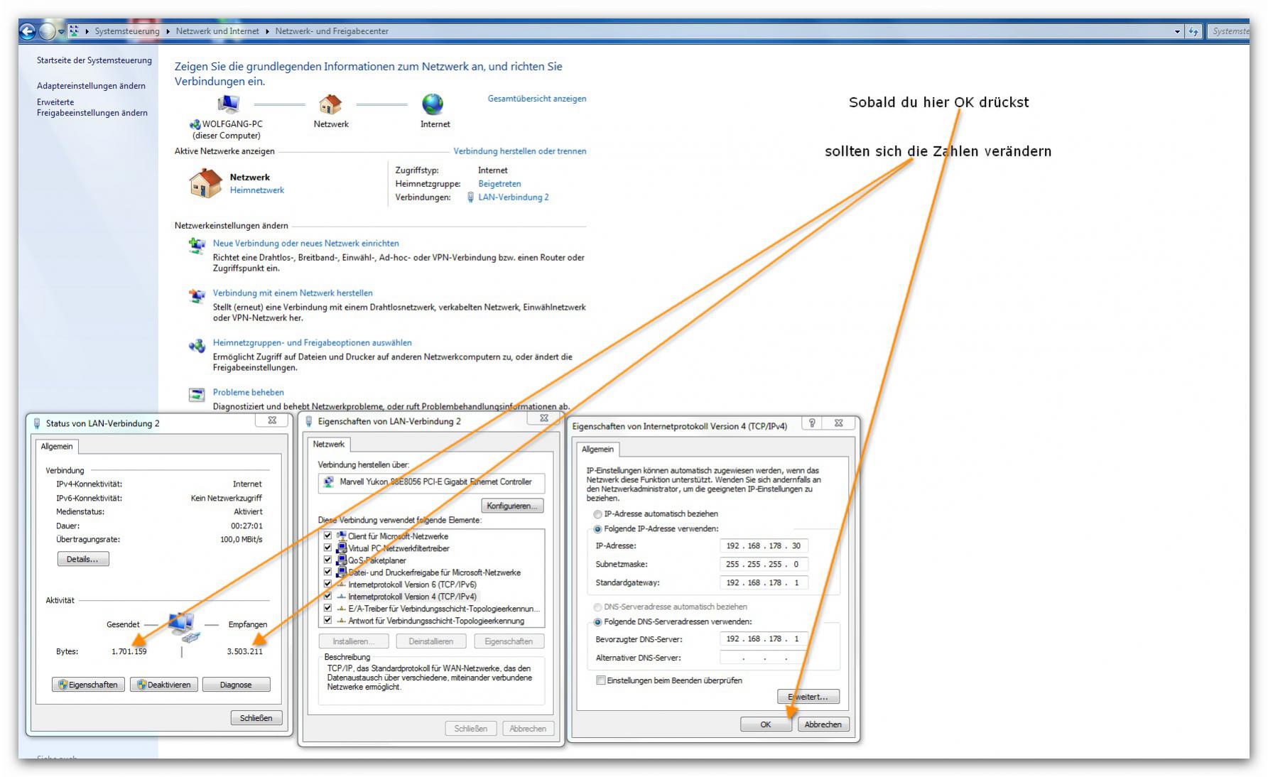

bei LAN - Verb. gibt es doch Internetverb. ... Oder ?
Bin noch am überlegen - vielleicht fällt jemand anderen auch noch was ein...
