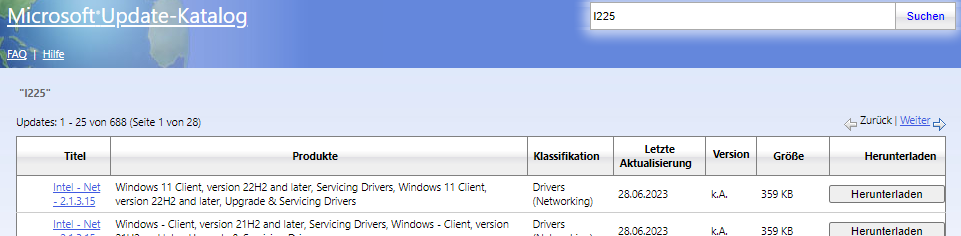

Die aktuellste Treiberversion für den Intel I225-V Netzwerkcontroller sollte v2.1.3.15 vom 28.06.2023 sein.
Zu finden im Microsoft Update Catalog > https://www.catalog.update.microsoft.com/Search.aspx?q=I225
Da herunterladen, die .cab-Datei mit WinRAR oder 7-Zip entpacken und dann über den Gerätemanager für den Netzwerkcontroller installieren.
Wenn es dann noch immer streikt, hat das Mainboard einen weg.

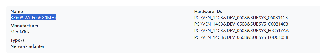

Ich glaube wir haben hier einen kleinen Irrtum, bei der ID handelt es sich meiner Meinung nach um WiFi
Aber MS Catalog wäre auch mein Ansatz gewesen:
https://www.catalog.update.microsoft.com/Search.aspx?q=RZ608 wi-fi 6E 80MHz
Das hat funktioniert. Der Wi-Fi Netzwerkcontroller wurde erkannt und die Treiber konnten installiert werden.
Diesen Microsoft Catalog kannte ich bisher nicht.
Vielen Dank für beide Tipps!
Ich kann mich jetzt per WLAN verbinden.

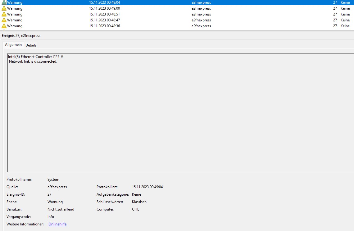

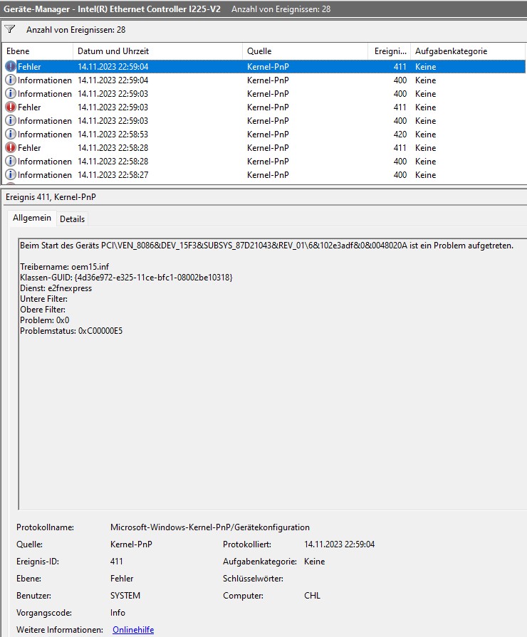

Anbei noch zwei Screenshots zum Intel Ethernet Controller I225-V aus der Ereignisanzeige.
Der Ethernet Controller hat die Verbindung im Minutentakt getrennt.
Frage 2:
Deutet das auf einen Defekt hin oder kann man das irgendwie, zb per Treiber, reparieren.

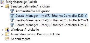

Frage 3: Screenshot 3. Warum werden drei verschiedene Ethernet Controller angezeigt?
Vielen, vielen Dank an euch alle

Chrisdelaw schrieb:
Ist das Mainboard defekt, wenn der LAN Anschluss spinnt und der WLAN Anschluss nicht?
Das Mainboard ist nicht defekt.
Nur manchmal spinnt halt der vom Hersteller verwendete Chip. Die i215/219/i225 sind bekannt dafuer.

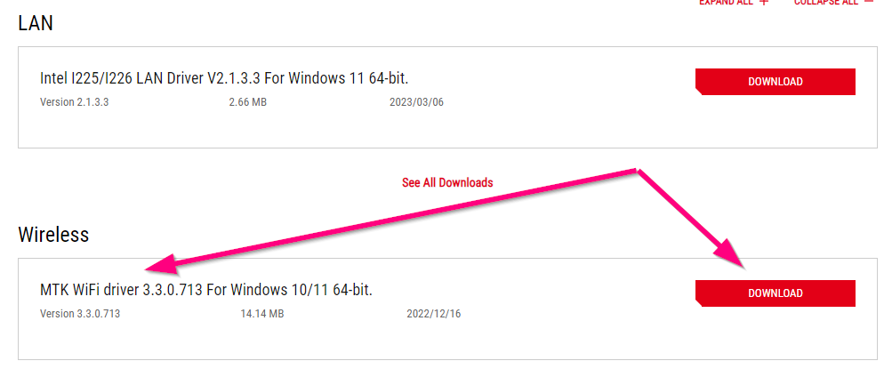

Ich hab die Treiber von Asus genommen. Ich könnte sie direkt von Intel nehmen.
Macht das einen Unterschied?
Ich würde das morgen ausprobieren und werde hier berichten.
Vielen Dank für eure Hilfe
Kann halt sein das im Treiber von Intel ein Fix drin ist der das Problem behebt. Die Hersteller, egal welcher sind bei den Themen nicht immer auf dem Stand der Zeit und belassen es dann bei den Treibern die getestet wurden. Meiner Meinung nach also auf jeden fall ein Versuch wert.
