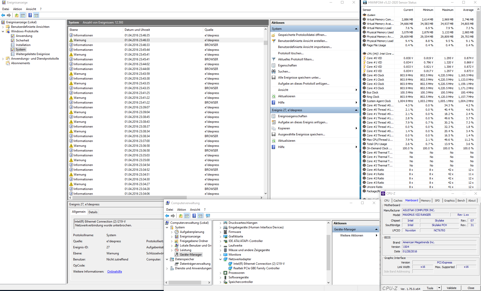

Hier sind letzten zwei Fehler die evtl. damit zutun haben. Die anderen wenigen habe ich aussortiert, die waren aber nicht relevant.
http://imgur.com/WH1EuNw
Die Übersicht wäre praktischer gewesen.
Aber wenn bei dir nicht die Fehlermeldung mit der event-id 27 auftaucht, und das im Minutentakt wie bei mir, bin ich eh raus. Dann liegt das Problem wo anders.
Dein gezeigte Meldung hat glaube ich damit gar nichts zu tun.

Hatte wieder ein Disconnect um 17:06 und währenddessen habe ich auf einen Imagebird gesurft, wo die nächsten Bilder vorgeladen werden. D.h. es liegt nicht an einer großen Datenmänge, wie zuvor von mir erwähnt.
Hier ein Screenshot mit den Meldungen. Ich kann aus ihnen nichts herausnehmen. Werde nun den Treiber deinstallieren und von intel laden.
http://imgur.com/oFjOJHb
