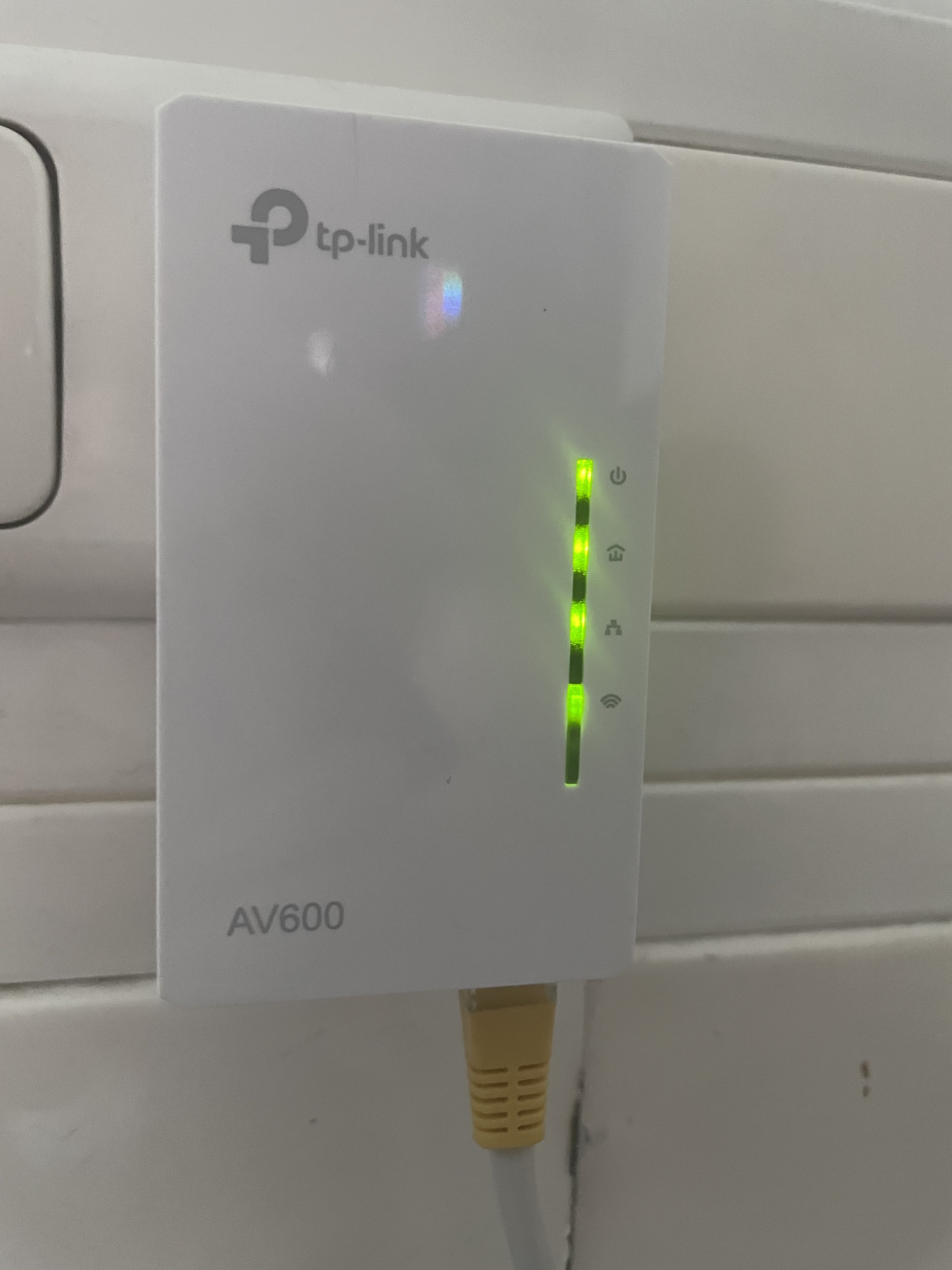

Es ist ein TP-Link AV-660. Habe davon wirklich nicht viel Ahnung aber habe gerade gesehen, dass es wohl ein Powerline ist.

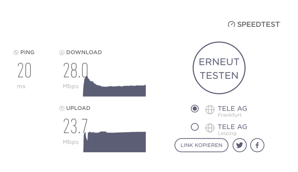

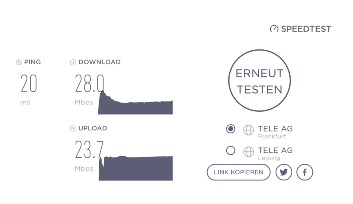

Anbei der TP-Link aus dem Arbeitszimmer und ein Speedtest. Normalerweise komme ich beim Download auf Werte von bis zu 85 Mbps

Das sind auch nicht wirklich gute Adapter. Von den 600 MBit/s brutto bleibt netto meist nicht viel übrig, vor allem wenn die Bedingungen nicht ideal sind. Aktuelle Adapter schaffen bis zu 2400 MBit/s brutto, da bleibt entsprechend netto auch mehr übrig :https://geizhals.de/?cat=nwpcie&xf=15249_2400
Also entweder mal die Testen, oder, wenn du an der Stelle brauchbares WLAN hast (z.B. mit dem Smartphone gemessen), eine guten WLAN-Adapter für den Pc hohlen, wie @cyberpirate vorschlägt. Z.B.: GIGABYTE GC-WBAX200

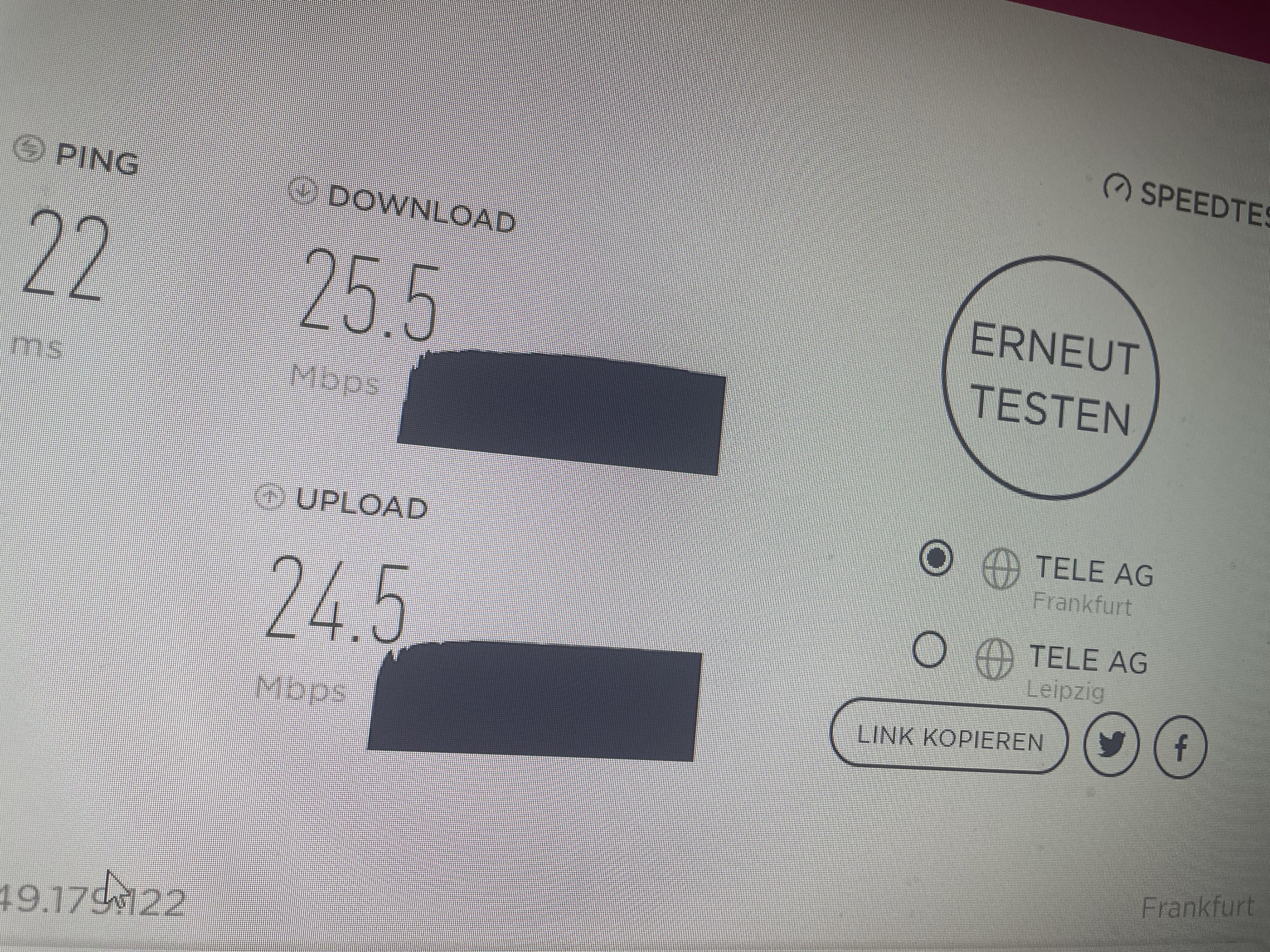

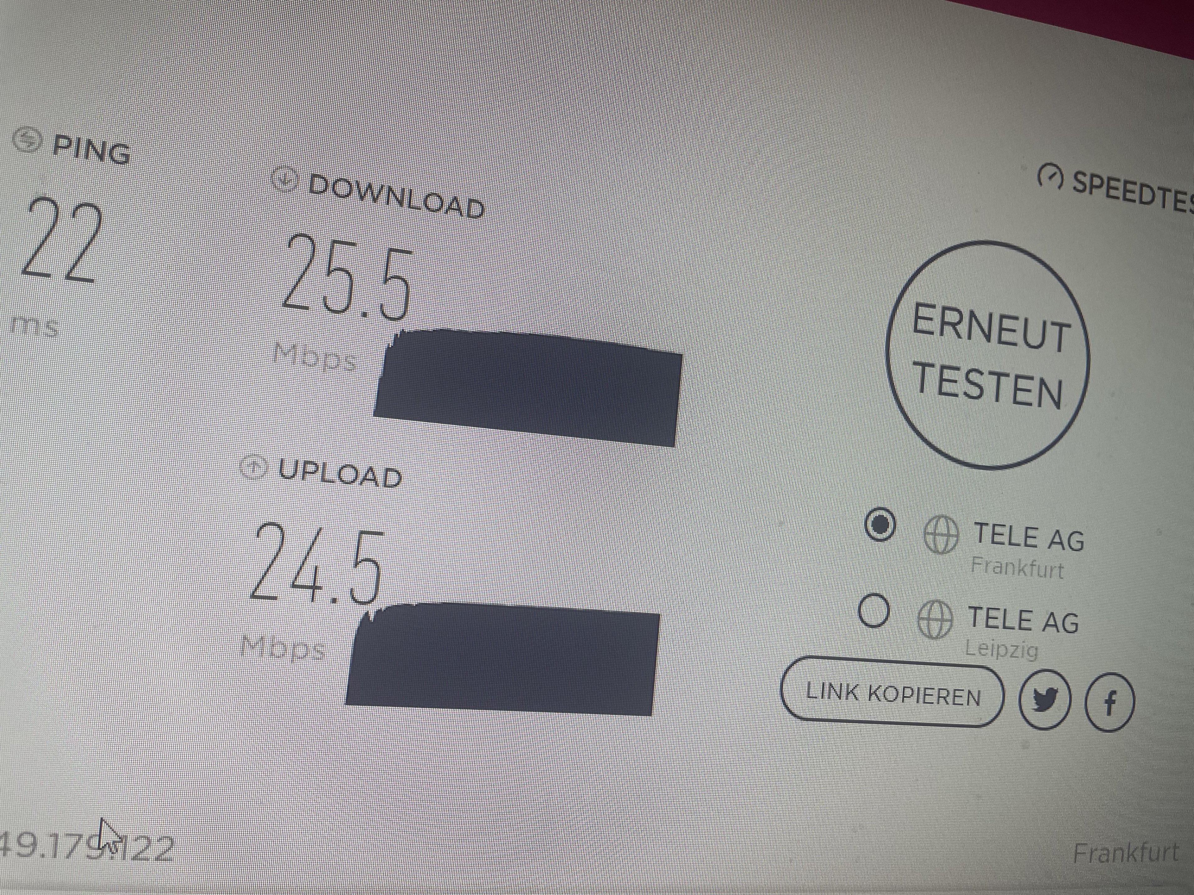

Ist es normal das der Upload fast größer als der Download ist?
Das habe ich mit dem Handy dort gemessen wo auch der PC steht:
