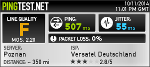

Jop habe beides. Mit beiden die Probleme. Hier noch ein Bsp:
Der Server steht in Poznan/Posen in Polen. Wohnst du zufällig an der Grenze? (Distance 350 Meilen ist dann doch etwas weit, wie ich sehe^^)
Ansonsten den Test nochmal über einen anderen Server laufen lassen! Empfehle www.speedtest.net
