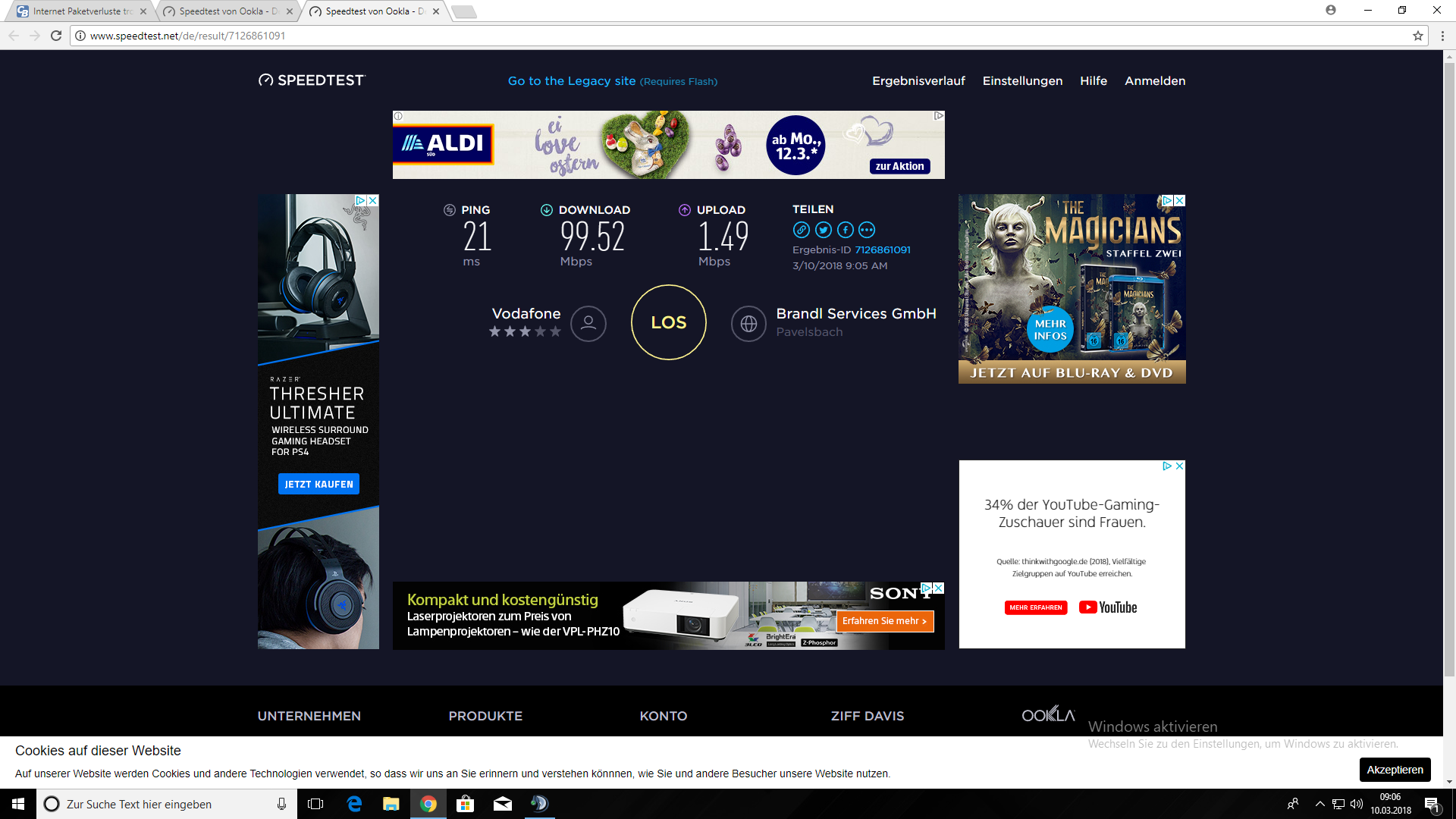

hallo an alle. zunächst einmal wollte ich fragen ob ich hier richtig bin.. ich hoffe ja :)
jetzt zu meinen problem.
vor 1 monat hatten wir einen totalausfall wo nichts mehr ging. weder tv noch internet. dann kam ein techniker hat es "repariert" dann ging wieder 1 woche alles perfekt. dann fallen wieder einzelne sender und internet aus. um mein internetproblem so klar und deutlich zu formulieren. ich habe speedtest gemacht und hab 94k reinbekommen und der ping ist auch normal ABER der upload schwankt immer zwischen 1mb und 3mb komme selten über 4mb. gut dann kam wieder ein techniker und hat den tv "repariert" zum internet sagte er: er kann nichts machen da müssen anderen techniker kommen da ein kabel im erdreich ANGEBLICH kaputt sein soll da es so kalt war die letzten tage.. und ging wieder.. jetzt 1 woche nachdem der techniker verschwunden war.. immernoch das gleiche problem. tv sender wieder ausgefallen und internet immernoch scheiße! dann kam der nächste techniker der hat die dose ausgetauscht und meinte zu mir dass das antenenkabel schlecht ist und ICH es austauschen soll erst dann kann er was machen ?! ich dachte mir nur so : okay alles klar hab ja soviel plan davon. das komische daran ist ich kann surfen twitch schauen aber nichts zocken und nicht ins teamspeak da ich ständig paketverluste von 20% - 60% habe. ich habe die ganze zeit mit der technischen zentrale telefoniert. jeder sagt mir das gleiche "zentrale netzstörung" und im router ist angeblich alles okay.. ich rufe doch nicht aus spaß da an und melde immer wieder den gleichen fehler dann kommt die sms die mir sagt das die störung vorbei ist und es wieder gehn sollte.. ABER NICHTS FUNKTIONIERT. niemand macht da was.das kann doch nicht sein. an was kann das den liegen ?! ich habe mir gedacht das es vllt an meinen pc liegt und habe es am laptop meiner freundin ebenfalls probiert. erfolglos

hier noch 1 screenshot von einen speedtest heute morgen um 9
