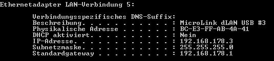

Soll ich meinem PC, der kein Internet erhält, eine feste IP vergeben?

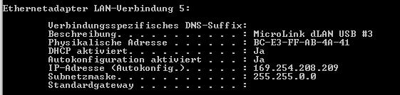

Erst mal feststellen ob der vom Router auch eine bekommt (ipconfig /all), dann mal die IP fest einstellen und testen. Wenn Du den Haken in den Einstellungen der Karte rausnimmst (Gerätemanager), dann bekommst Du den Fehler auch nicht mehr angezeigt, der ist ja nur wichtig bei Wlan. Dein Problem ist das Du vom Router keine IP bekommst, das musst Du beheben, evtl mal den Dlan Adapter im Keller vom Strom trennen und abkühlen lassen, sind die Adapter in einer Einzeldose oder in einer Steckerleiste. Versuch es mit Einzeldose.
So, hab gerade den Befehl eingegeben und kriege sowohl IP-Adresse, als auch ne Subnetzmarke. Allerdings keine Standardgateway... Daran scheint es zu liegen

Kannst Du nicht einfach schreiben welche IP Du bekommst, kann ja sein das Du von der Fritzbox keine erhälst weil Windows Dir eine gegeben hat.
Router: 192.168.178.1 oder so ähnlich, in dem Bereich solltest Du eine IP bekommen.
Wennn Du eine im Bereich von 169.xxx.xxx.xxx hast und die Subnet 255.255.0.0 ist, hast Du eine von Winodws bekommen und bist nicht mit dem Router verbunden, deshalb auch kein Standardgateway.

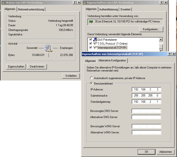

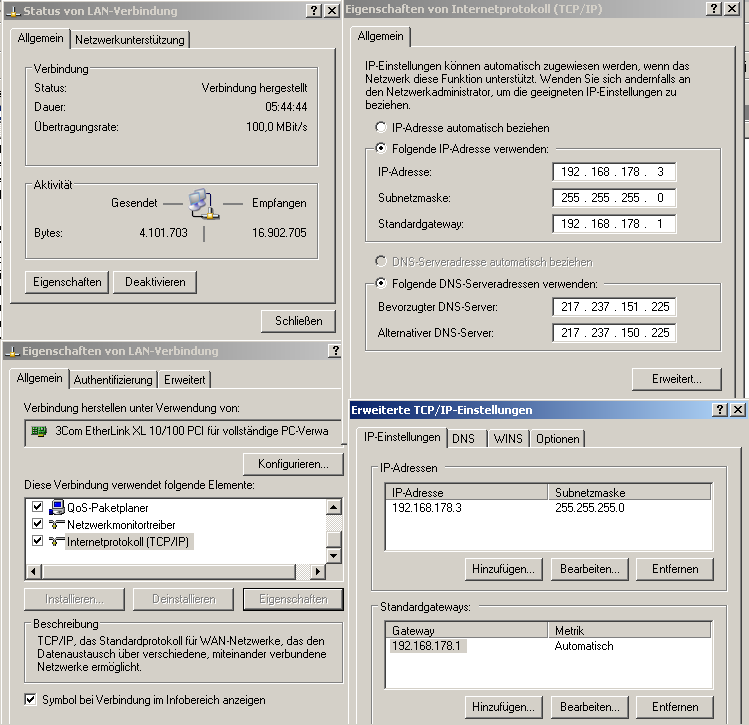

Ich hab mal zwei Screenshots angehängt. Jeweils vor und nach den Veränderungen.
Ich habe jetzt mal ähnliche Einstellungen übernommen wie du sie hast. Weiß nun nicht genau ob das was hilft.
Es nutzt nix wenn Du ähnliche Einstellungen genommen hast wie ich, Du musst erst mal wissen welche IP Deine Fritzbox hat, dann musst Du der Netzwerkkarte die Adresse anpassen, habe die Bilder als Beispiel eingestellt. Funktioniert natürlich nur, wenn alle anderen Einstellungen auch stimmen.
