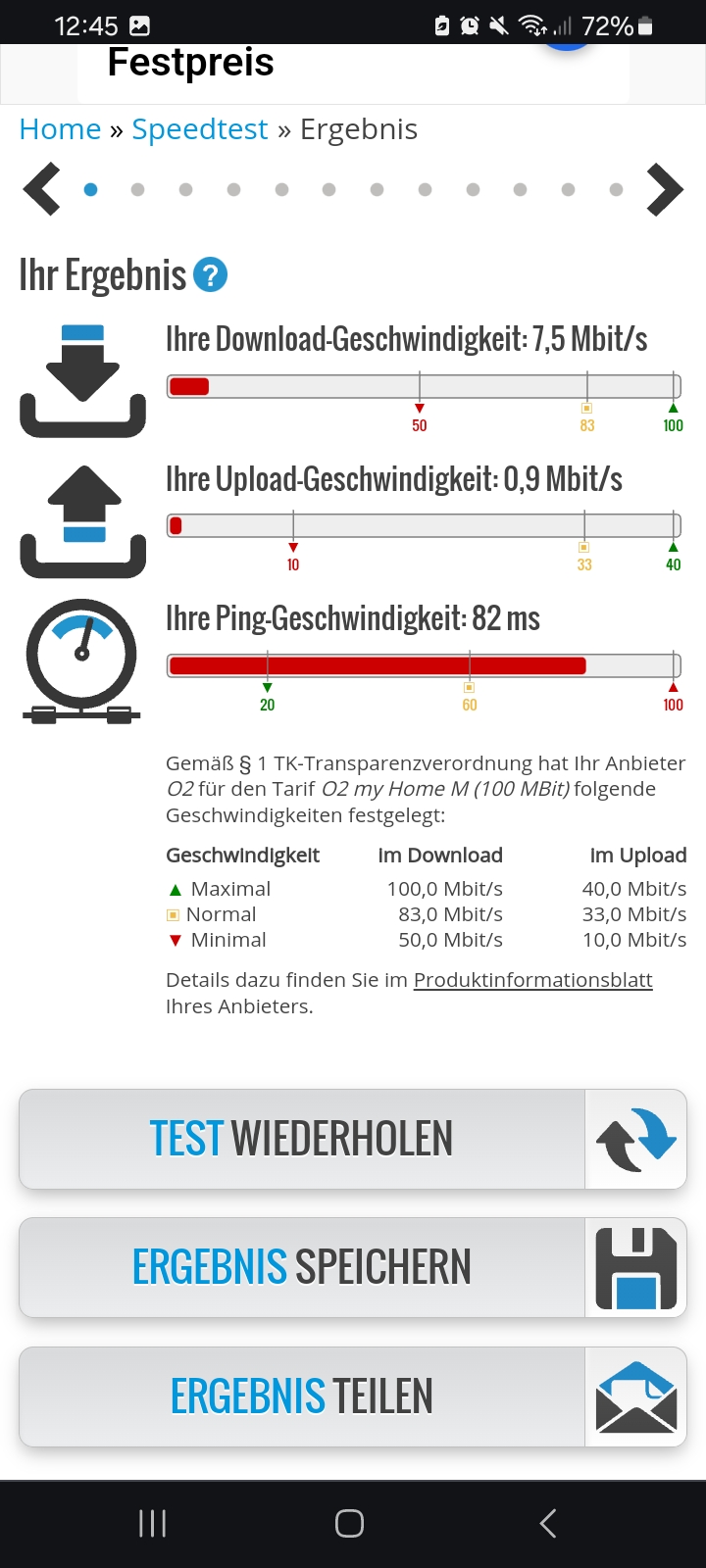

Ganz selten hab ich über 100mbit, hauptsächlich schwankt es aber eher irgendwie zwischen 3 und 7mbit.
O2 Kundenservice ist reinstes Glückspiel. Entweder ist mein Router zu alt ( Fritzbox 7360) und das Problem liegt bei denen, je nachdem wer am Telefon ist. Von "solange der Router geht muss nichts getauscht werden" zu "der Router kann keine 100mbit" bis über "ich gebe Ihnen mal die Hotline vom Hersteller des Routers" war schon alles dabei.

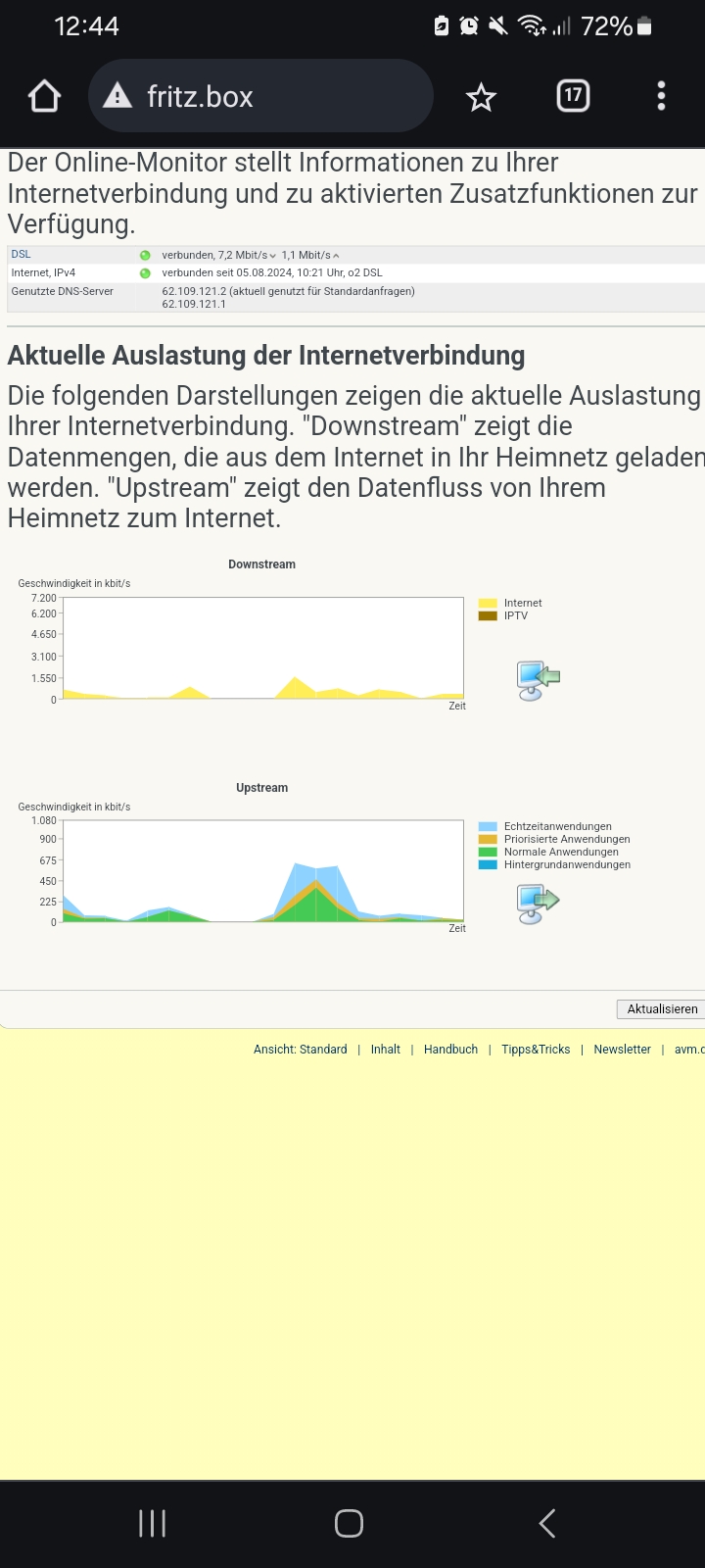

Wurde mir bei Fritz.Box auch so angezeigt. Ist ziemlich identisch zu Messseiten was da steht. Außerdem geht es mir nicht um ein paar Mbits, es ist halt weniger als 1/10 der möglichen Leistung.
Wenn du die 3-7Mbit hast was zeigt der Router im Log, Online-Monitor und unter DSL Informationen an?

Ganz doofe Frage ... 3-7 mbit oder doch MB/s? Denn das ist ein Wert der 1/10 entspräche ... kannst du mal bitte Screenshots von deinen messergebnissen posten? Vielleicht vertust du dich ja nur in den Einheiten ...
Reaktionen: Der Lord, BoeserBrot, BarBaer und 2 andere
Eben nochmal schnell mit dem Handy gemacht. Aber wie gesagt, mit Kabel am OC nicht anders
Steht doch oben (rechter Screenshot ganz oben)- Problem liegt wohl an deinem Anbieter. Du syncst bloß mit 7,2 MBit down und 1 MBit up. Anbieter anrufen und klären.
Alternativ mal ein anderes Gerät anklemmen und gucken ob das richtig synct

Störung zur Kopfstelle, heißt Aufgabe O2 muss handeln.
Setz den eine Frist von 2 Wochen und droh Kündigung an.

Sieht übrigens nach einem schlechten 16 Mbit Profil aus, entweder Fallback, falsch geschaltet, oder 100 Mbit gar nicht möglich, auch das gilt es mit dem Support zu klären.
