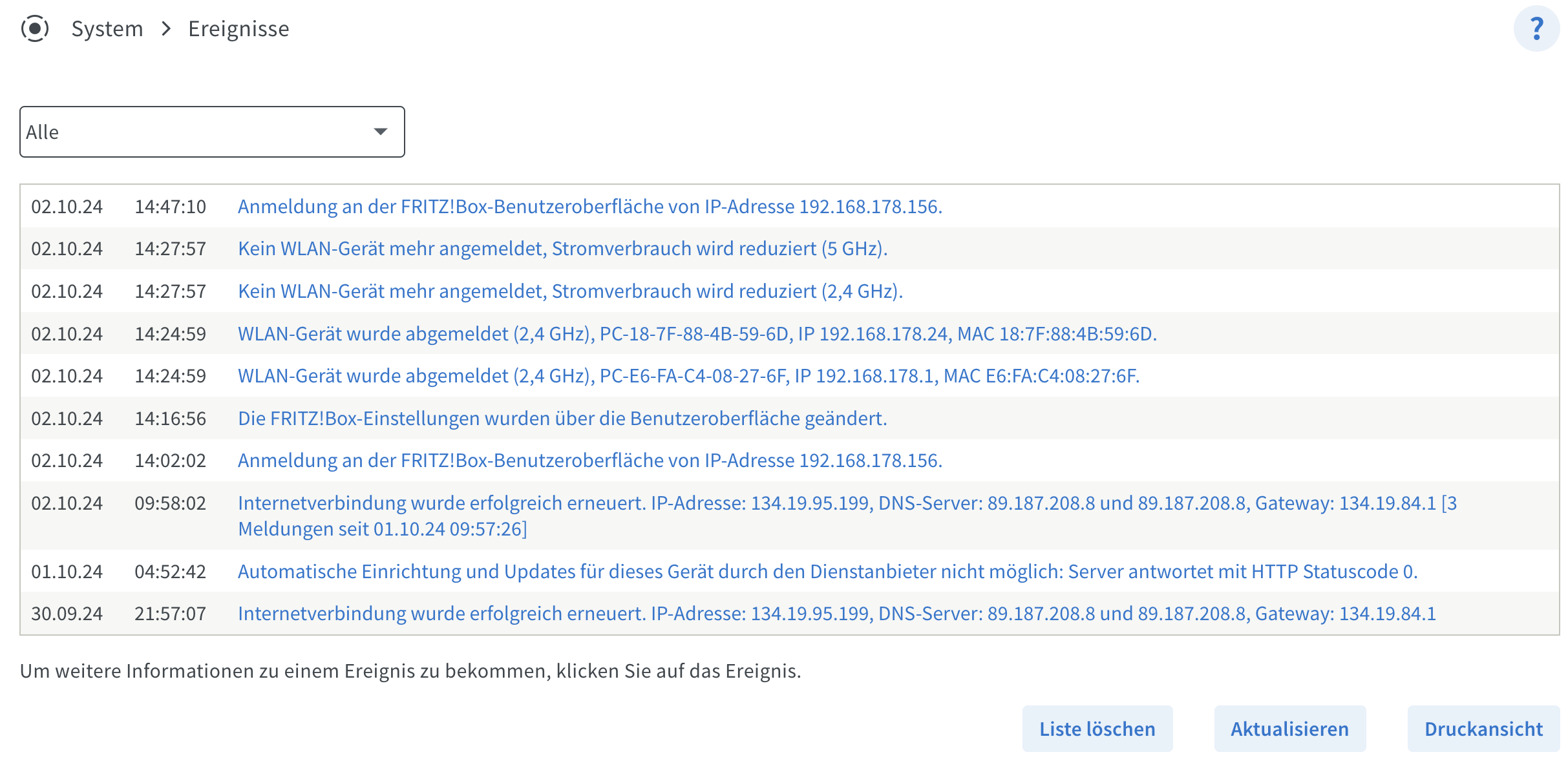

Hallöchen liebes Forum,
Ohne eine Änderung meines Netzwerkes habe ich inzwischen 3 Monate lang Probleme mit meiner Internetverbindung: Die Geschwindigkeit ist extrem schwankend bis Totalausfall über 1-3 Minuten.
Hier die Lage zusammengefasst:
  • Fritz Box 5530 Fiber auf neuestem Update, meldet keinerlei Probleme auf fritz.box ... auch nicht per "Diagnose" Funktion. Rücksetzen auf Werkseinstellungen und Neustart hat nichts gebracht.
  • Glasfaseranschluss, der vom Provider mehrmals als problemfrei gemessen wurde.
  • WLAN Verbindung ist immer problemfrei: Wir werden nie aus dem WLAN rausgeworfen und der Empfang ist gut bis sehr gut, diese Probleme treten also auch unmittelbar vor der Fritzbox stehend auf.
  • Sämtliche Geräte erleben dieses Problem: MacBook, iPad, iPhone, Apple TV, Amazon Ring, Amazon Chime usw
  • DLAN über TP-Link Geräte: Diese benutzen wir um das WLAN durch unsere massiven Wände zu erweitern. WLAN aus der Steckdose. Die Internetverbindung wird per Ethernetkabel direkt von der Fritzbox bezogen. Auch in diesem WLAN tauchen diese Probleme auf. Router und TP Link "Host"Gerät befinden sich in derselben Steckerleiste, da es im kompletten Flur nur eine Steckdose gibt.
  • Mir wurde vom Techniker des Providers am Telefon empfohlen den Funkkanal der Fritzbox zu wechseln, jedoch ohne Erfolg.
  • Aktuell sehe ich da keinen Lösungsansatz mehr, außer auf Verdacht eine neue Fritzbox zu bestellen...

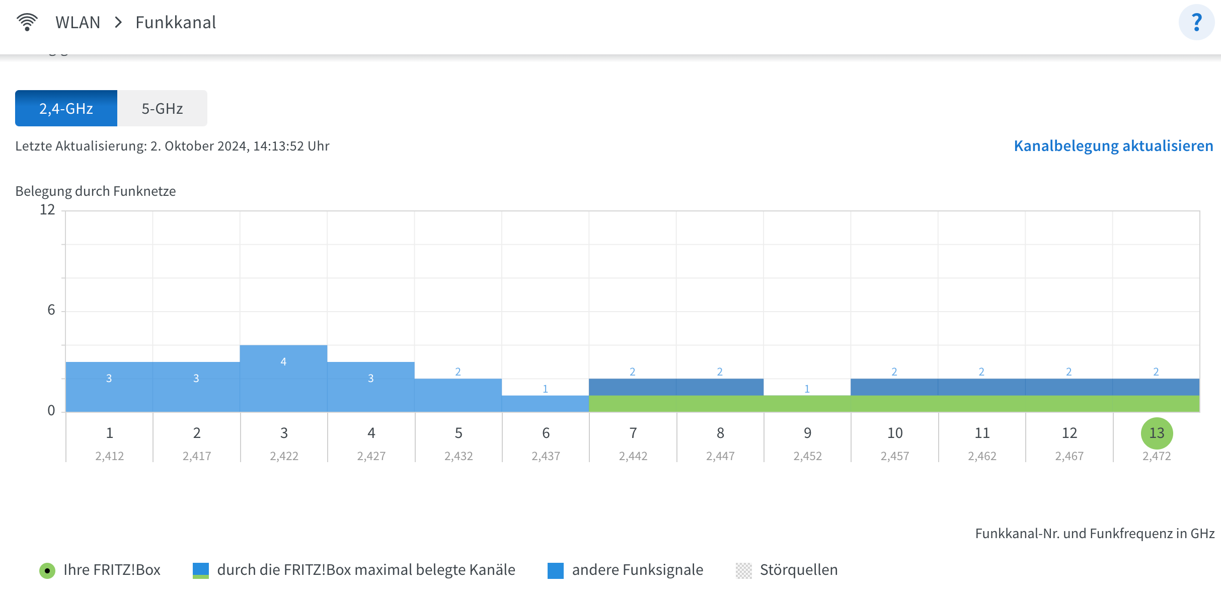

1. deine bilder zeigen 2,4 ghz wlan, aber wahrscheinlich nutzen deine geräte 5Ghz.

Hallöchen, dankeschön für die ganzen schnellen Antworten haha.
Hier die gewünschten Infos:
  • Probleme mit der Internetverbindung treten in sämtlichen WLANs auf, also egal ob mit der FB oder dem DLAN verbunden.
  • Wir verwenden derzeit keinerlei LAN Verbindungen und haben das auch noch nie.
  • Provider sind die SWN, Stadtwerke Neuwied, hier in Neuwied.
  • Habe noch die anderen Ereignismonitor-Screenshots zum Originalpost hinzugefügt.
  • Im übrigen, falls relevant: Es wird ipv4 und nicht ipv6 verwendet.
  • Das Glasfaserkabel sei in Ordnung, denn der Provider konnte problemfrei mit der FB kommunizieren. Glaube bei technischen Einbrüchen vor der FB durch das Glasfaserkabel, müsste die FB das ja auch als Ereignis melden?
Meine Vorgehensweise jetzt:
  • WLAN gesplittet auf 2,4GHz und 5GHz. Werde ab jetzt erstmal nur 2,4 verwenden.
  • Funkkanalwahl auf automatisch umgestellt
  • Alle DLAN Stecker entfernt.
  • Pings wie @mfgchen beschrieben hat
Werde mich melden sobald ich erneut Probleme haben sollte mit Screenshots der Pings.
Dann werde ich um eine längere Überwachung meiner Leitung durch den Provider beten, Glasfaserkabel und FB testweise ersetzen.
Danke soweit!! :)

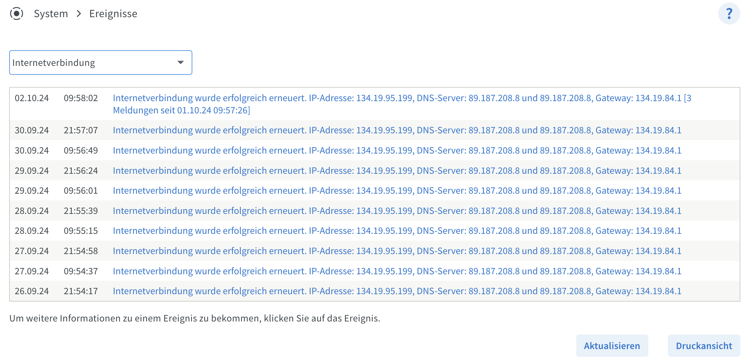

Telekom MagentaZuhause
Die Internetverbindung scheint ja ziemlich genau alle 12 Stunden neu verbunden zu werden. Früher bei DSL haben die Provider alle 24 Stunden die Verbindung neu hergestellt (Zwangstrennung) und man konnte die FB anweisen dieses selber zu einer gewünschten Uhrzeit rechtzeitig durchzuführen. Gibt es diesen Menüpunkt bei deiner FB noch und ist dieser mit 12 Stunden aktiviert?
