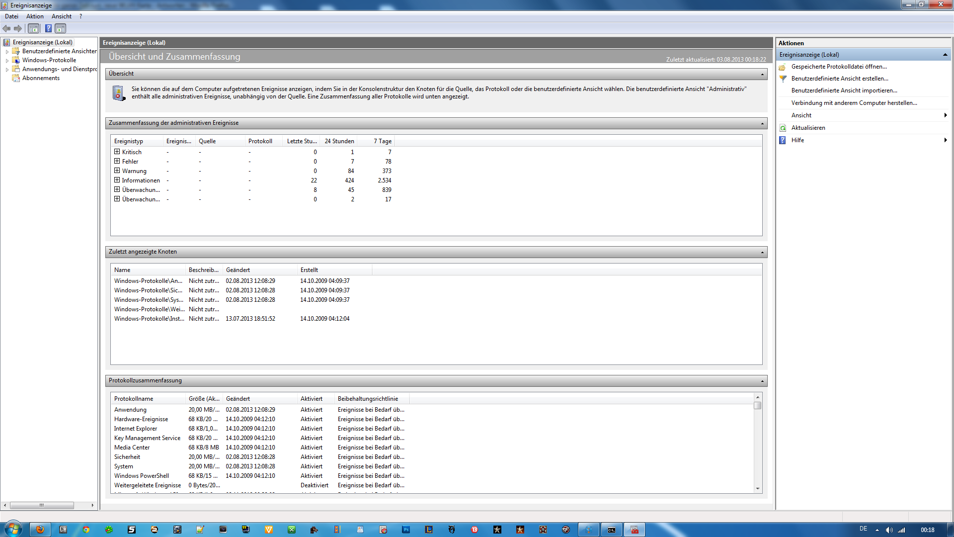

Vielleicht schaust Du doch mal ins Ereignisprotokoll (kannst Du über die Systemsteuerung suchen). Da steht eventuell ein Grund für den Abbruch drin.
Falls es Informationen (Systemprotokoll) sind, wie "Fehlerbeschreibung nicht gefunden"... hilft eventuell eine Neuinstallation des Treibers. Z.B. die berühmten NETwxxx Fehler

Von den Ereignisprotokollen, was soll ich da genau zeigen?
Du brauchst nix zeigen, nur gucken ob in den Windows-Protokollen unter System etwas auffälliges bzgl. Netzwerk steht.

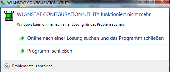

Wenn ich auf den Treiber gehe kommt eig immer 2mal das hier:
bevor sich das Fenster dann öffnet.
Das ist schlecht. Was macht das Tool überhaupt? Braucht man vmtl. nicht. Wichtig ist das die NIC im Geräte-Manager einwandfrei angezeigt wird.
Sie wird angezeigt, das Tool gehört meines Wissens zum Treiber.
Ich bezweifle das man das Tool braucht, aber egal. Guck ob es einen neueren Treiber gibt bzw. nutz die Windows-Treibersuche.
