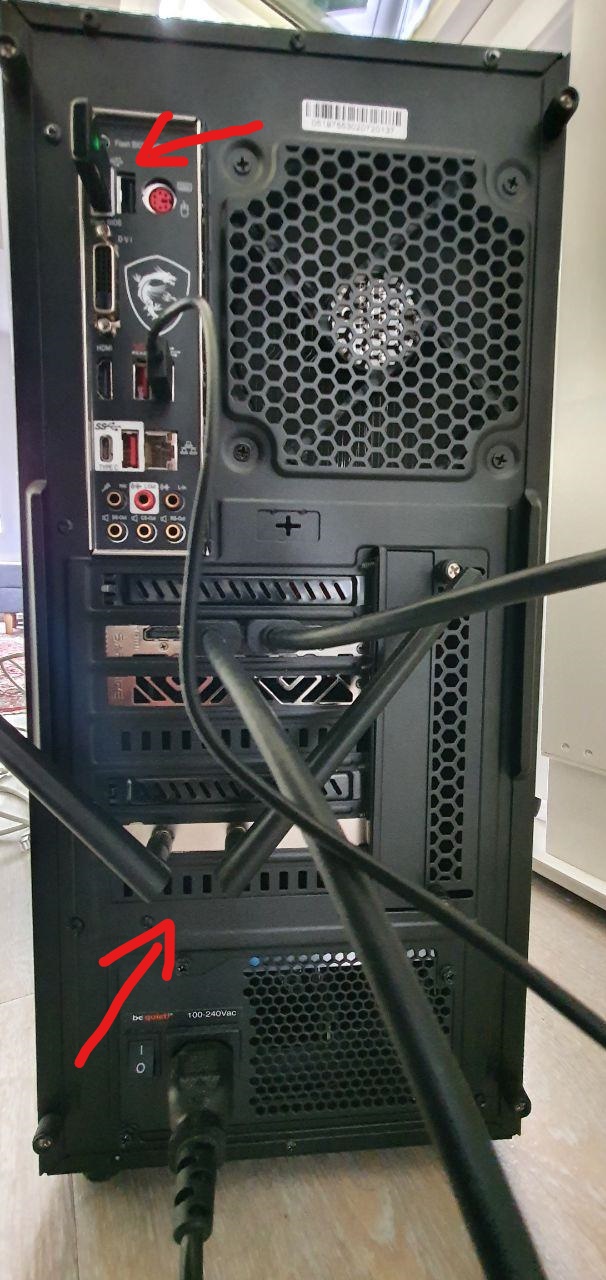

In der Installationsanleitung steht: Verbinden Sie das eine Ende des mitgelieferten USB-Kabels mit dem USB-Anschluss am PCE-AX3000 und das andere Ende mit dem F_USB-Anschluss auf dem Motherboard.

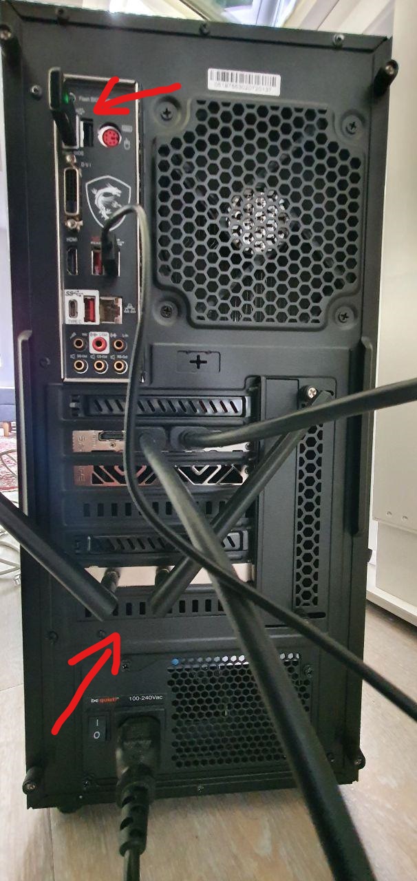

Da ich auf meinem MB keine F-USB Anschluss gefunden habe, habe ich es an USB2 Connectors angeschlossen da sie als einzigen gut passen und eigentlich nicht das Problem sein dürfte. An Router ist auch nichts zu ändern außer Frequenz Änderung auf 5 GHz wodurch dann keinen WLAN mehr empfangen wird also wieder zurück auf 2,4/5 GHz. Ich habe alle Tests systematisch durchgeführt aber keine Änderung. Mache ich da etwas falsch? Bin dankbar für eure Anregungen.

die Karte ist doch eine PCIe Karte, was hast du mit dem USB genau vor ?
Bluetooth bietet die Karte zwar an, ist aber für den Betrieb nicht zwingend notwendig.

Edit: Vielleicht ist mit F_USB ein interner USB Anschluß auf dem Mainboard gemeint.

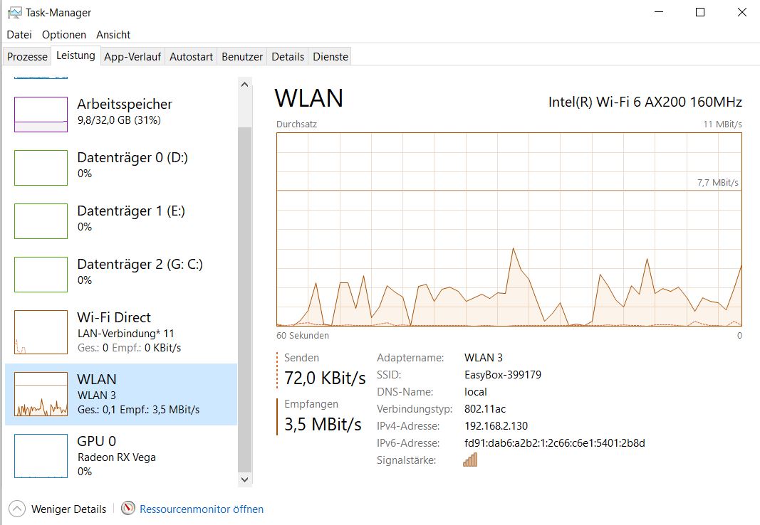

Weiters kannst du im Taskmanager nachschauen ob der Verbindungstyp 802.11n (2,4GHz, langsam) oder 802.11ac(5GHz, schnell) ist.

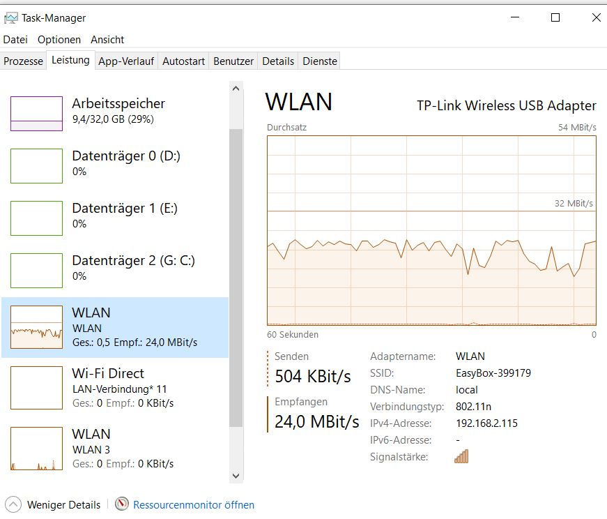

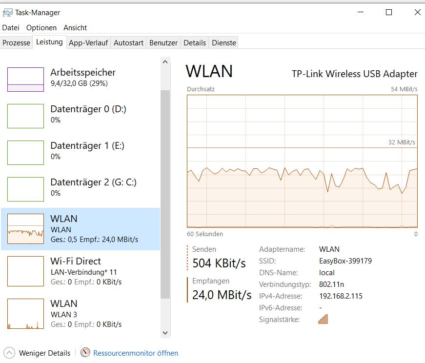

Danke das mit Taskmanager ist guter Tipp habe ich probiert. Ich habe die Treiber deinstalliert und nochmal von Herstellerseite runtergeladen und installiert aber keine Änderung.

Ich habe es nur an USB2 Connector angeschlossen habe ich nichts damit vor (BT). Ich habe auf dem Router keine Option gefunden um einen Kanal unter 52-104 einzustellen. Oder wie meinst du das?

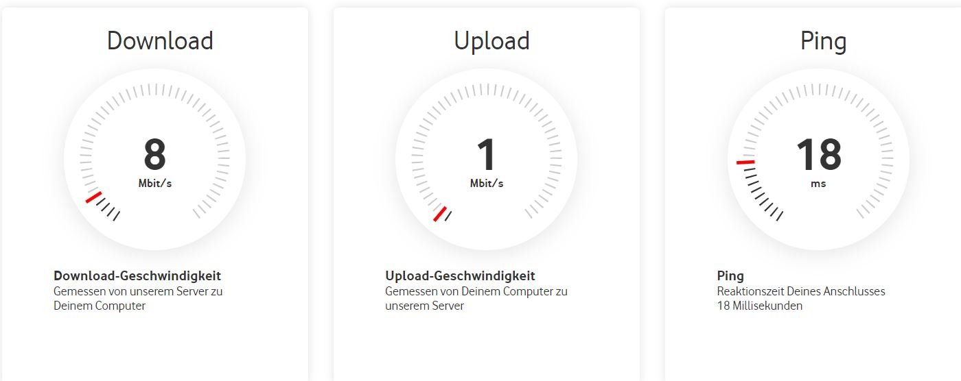

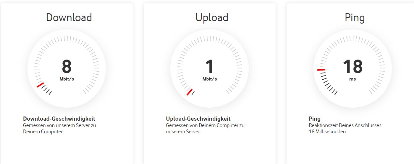

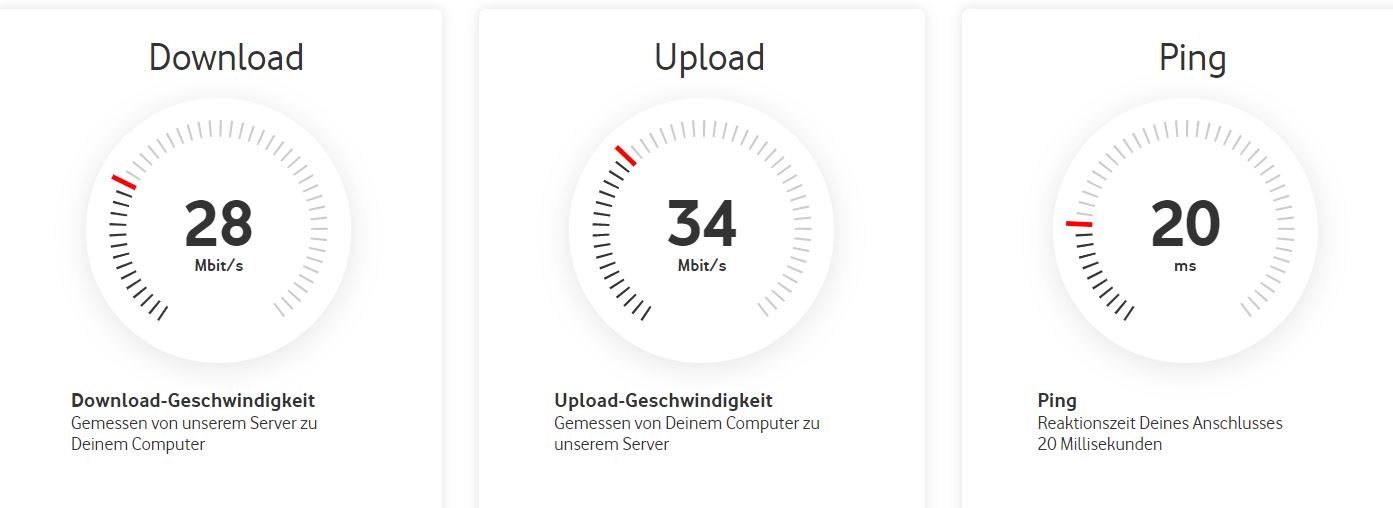

ja habe den den Treiber von Supportseite installiert. Ich habe die Geschw. über Vodafone (mein Anbieter) gemessen und es stimmt mit Task-Manager angaben überein. Heute habe ich noch bessere Speed über USB-Adapter über Asus-Karte gleich schlecht:

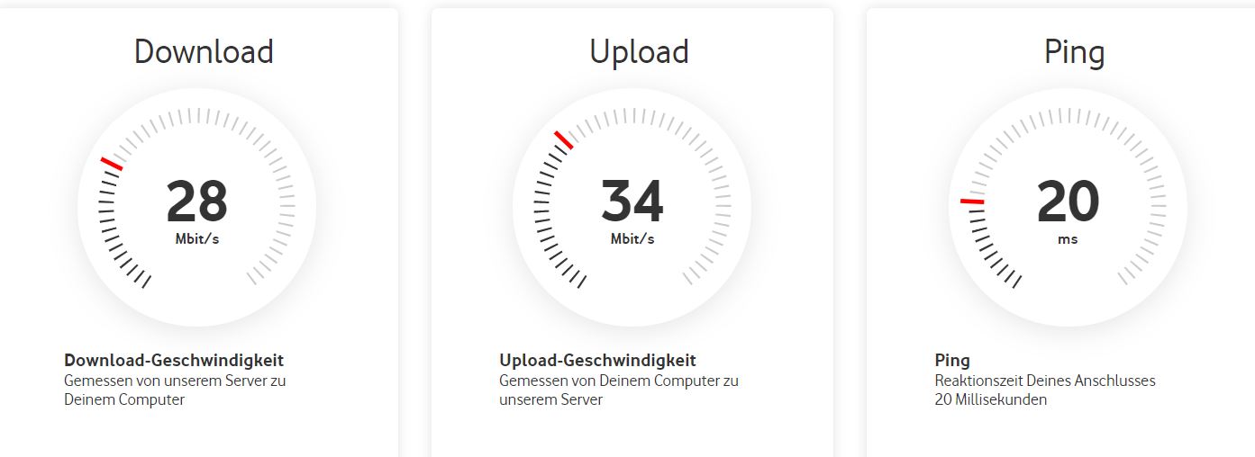

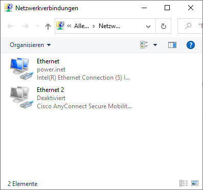

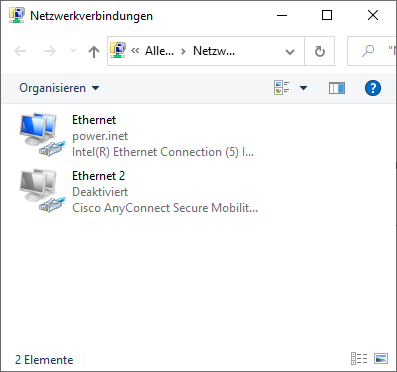

Kannst du mal einen Screenshot der WLAN Konfiguration im Router machen und hier posten?
Kannst du auch mal am PC auf Einstellungen -> Netzwerk und Internet -> Adapteroptionen ändern einen screenshot machen?
Von diesem Menü würde es mich interessieren:
