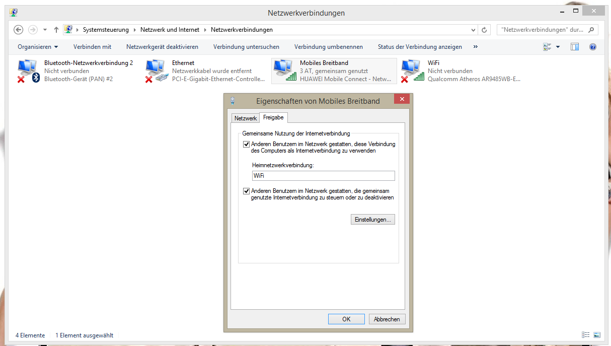

Also die Auswahl Wlan habe ich zwar aber am Handy wird nichts gefunden?

dann guck mal wieder unter Netzwerkverbindungen wie das Bild oben, das du gemacht hast, ist da jetzt eine neue Verbindung hinzugekommen?
