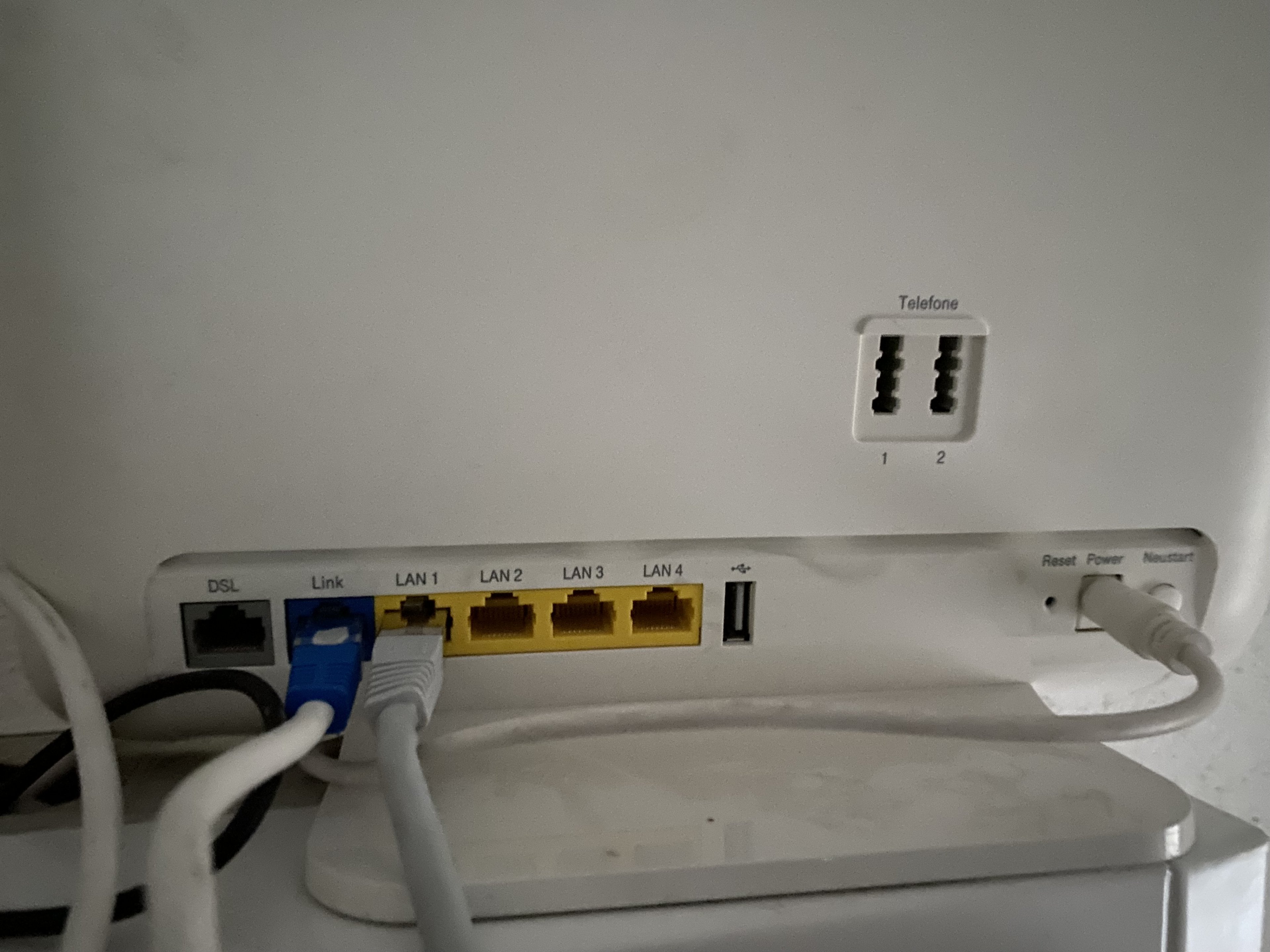

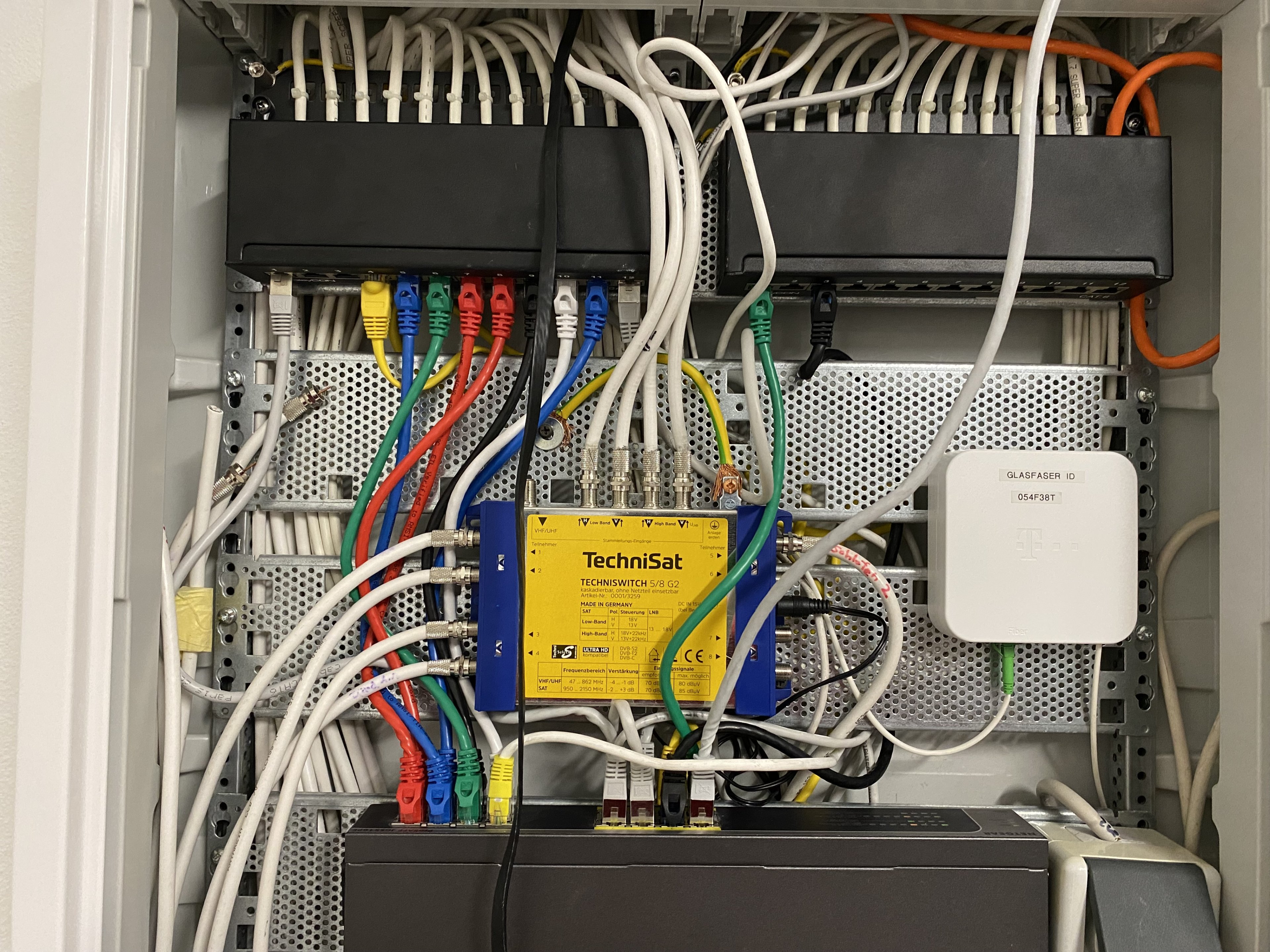

Schönen Sonnntag alle zusammen,
leider habe ich für mein Problem kein Thread gefunden, weswegen ich nun einen erstelle.
Kurz zu meiner Hardware:
Glasfaser, 100 Mb/s vertraglich vereinbart (lt speedtest kommt die Leistung auch an)
Von dem Glasfasernetzanschlussgerät wird ein Speedport 3 Router versorgt, von dem eine LAN Leitung in einen NETGEAR Switch angeschlossen ist.
Meine Problematik: Wenn ich Verbraucher (Sonos, TV, WAP) über meine Netzwerkdosen verbinde habe ich ca alle 30 sec für 3-5 sec einen Internetaussetzer. Wenn die Geräte im W-Land sind funktioniert das ohne Aussetzer.
Jetzt meine Frag(n):
Woran kann das liegen? Beim Speedport habe ich bereits verschiedene LAN Zugänge ausprobiert, ebenso beim Switch (also das Kabel vom speedport in verschiedene Buchsen geklemmt)
Bevor ich jetzt einen neues Modem und/oder Switch anschaffe um Fehlerquellen auszuschließen hätte ich gern euer Schwarmwissen genutzt :)
Danke!

Was passiert wenn Du die Geräte direkt am Speedport anschließt? Sind die Aussetzer weiterhin vorhanden oder weg?

Ich mein wenn man sieht wie vorallem die grauen Kabel (aber auch die anderen) am Switch gequetscht und gebogen sind, wundert mich nichts. Du wirst nicht umher kommen jeden Anschluss, Kabel und Port manuell zu testen.
Anfangen kannst du indem du das ganze mal oberhalb und ohne stauchen und quetschen aufbaust und direkt über den Speedport. Danach herantasten.
Patchkabel sind zwar robust, aber wenn man die billigsten kauft uns sie so einsetzt nehmen die einem das trotzdem schnell übel, vorallem unmittelbar am Steckerübergang. Und ich gehe davon aus das es eher günstige waren, denn wertig lassen sich so auch oft garnicht "verbiegen und verdrehen".
Danke für den Tipp, habe an alle 3 Eingänge die Sonons One angeschlossen und siehe da, selbes Problem!
Evtl dann einen neuen Router anschaffen?
Bzgl dem Wert der Verkabelung kann ich nichts sagen, da wir die Immobilie gekauft haben und das quasi schon so verklemmt war.
Den Tipp werde ich aber berücksichtigen und alles umklemmen sollte ich den Fehler gefunden haben!

Ich würde erst einmal Ordnung in dem ganzen Kabelsalat schaffen und mich um eine saubere Rangierung bemühen. Die Patchkabel dürfen dabei getrost entsorgt werden. Gab es einen Grund, ungeschirmte Patchkabel zu verwenden? Frage für einen Freund.
Die improvisierte "Erdung" des Sat-Verteilers hat mich ungemein beeindruckt. Auch das bitte ein wenig besser hinpfuschen. Idealerweise, nachdem er versetzt wurde (um unnötige Leitungskreuzungen zu vermeiden). Bei der Gelegenheit auch mal nachprüfen, ob das Gestell tatsächlich auch auf den Hauptpotentialausgleich aufgebracht wurde. Wenn nicht, unbedingt nachholen. Nicht auf den Schutzleiter auflegen, da hat das nichts zu suchen.

Das es nun an den Patchkabeln oder Knicken liegt ist eher unwarscheinlich. Sicherlich nicht ideal, diese Patchkabel. Aber die weissen mit gelbem Stecker hat die Telekom ja bis vor kurzen ihren Speedports beigelegt.
Zur Erdung. Klar das hat ein Laie gemacht. Profis hätte alles was man braucht dabei gehabt. Laien haben das nicht, dann sieht es so aus. Ist aber besser als keine Erdung.
Dünner, flexibler. Abgesehen davon, das ja laut TE die Verkabelung bereits so bestand als er eingezogen ist.
Das stimmt, wäre der Multischalter nicht da wäre die Netzwerkverkabelung mit den Patchkabeln passender Länge schon fast vorzeigbar.
