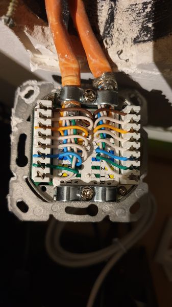

moment Schraube mal eben die Dose auf und mach ein Foto für euch
Bitteschön... ob ihr es glaubt oder nicht, abgeschraubt um für euch ein Foto zu machen, wieder Links eingesteckt und flott nen Speedtest gemacht, bin jetzt gerade wieder bei 165 tausend.. muss also echt nen wackler sein...

für 10€ gibts einen durchgangs tester https://www.amazon.de/LogiLink-Kabe...=1&keywords=rj45+tester&qid=1601577885&sr=8-7
den anstecken und der sagt git welche adern verbunden sind. am besten im set mit lsa werkzeug kaufen, um die adern neu aufzulegen.
alternativ auch mal die kabel die du in die dose steckst tauschen.
letztens war auch bei mir in den dosen ein pin verbogen und hatte keinen richtigen kontakt

Moin,
vielleicht ist auch eine Ader beschädigt. Schön angeschlossen ist die Dose nicht. Die Adern sollten auf kürzestem Weg aufgelegt sein. Des Weiteren ist das Schirmgeflecht nicht sauber unter dem "Flügel" der Zugentlastung verbunden.
Es könnte auch der Knick sein.
ich hatte ein ähnliches Problem bei meinem ersten selbst aufgelegtem LAN Kabel. Zuerst klappte es beim Test mit offener Dose, nach dem zusammenschrauben gingen aber nur 100MB durch.
Fehlerursache waren letztendlich nicht korrekt abgeschnittene Adern (durch das Billigsdorfer Auflegewerkzeug) die beim Schließen das Metallgehäuse berührten und einen Kurschluss verursachten.

also schon mal vor ab vielen dank !! ich habe mal die schelle gelöst die Kabel ein wenig zurecht gerückt und wieder dran geschraubt, dose wieder verschlossen. bin jetzt gerade wieder bei 170... also alles top! denke die dose müsste die Fehlerquelle sein! ihr seid spitze hier. werde mir bei Gelegenheit mal eine neue dose sowie ein auflege Werkzeug besorgen und dann schauen wir mal weiter, aber jetzt gerade läuft es... ich halte euch auf den laufenden. danke euch schon mal !!

Das Bild sieht schon halbwegs professionel verlegt aus mit den ganzen entlastungsschleifen da, Sieht bei mir nicht halb so gut aus :-D. Was mich wundert ist, dass das linke Kabel mit der Isolierung drinne ist und ich kann nicht erkennen das Metalgewebe in der Klemme ist. Das ist normlerweise die Außenschirmung. Rechts scheint das rausgeflutscht zu sein und der Außenschrim scheint kaum bis garkeinen Kontakt zu haben. Beim durchmessen müssten dann rauskommen das "G" keinen Kontakt hat. G scheint aber laut spezifikation nicht essentiel zu sein, da ich auch billige Patchkabel gefunden habe, die gar keine Außenschirmung haben.
Das Kabel was du da hast scheint doppelt isoliert zu sein, also Iso um Farbe+Weiß plus noch mal um das gesamte Kabelbündel. Wenn ich sowas schon mal habe würde ich auch sichergehen das G angeschlossen ist.
Ich hab das bei mir alles sauber ohne Isolierung in die Klemmen gelegt und das Metallgewebe su umwickelt das es nicht rausflutschen kann. Bis jetzt läuft das super, bin voll stolz auf mich, Alle Kabel im neuen Haus komplett selber in die Wand und durch die Decken verlegt und die Dosen aufgelegt und es geht :-D
Mir gefällt der Knick des ganzen Kabels nicht, nach der Klemme der Dose. Der schaut schon sehr eng aus. Dies könnte je nach Einbau einem gehen einmal nicht.

Eben, der Biegeradius kann in einer normalen Schalterdose gar nicht eingehalten werden. Und dann auch noch diese Netzwerkdose.

also bis jetzt alles in Ordnung, es scheint tatsächlich an dem knick gelegen zu haben oder ein Wackler in der Dose.
