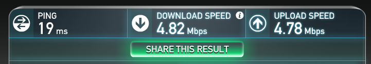

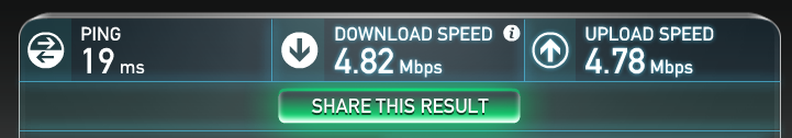

Ich habe zu Hause eine 50/50 Mbits Glasfaser Leitung von Martens (http://www.martens-deutschetelekabel.de/), auf der ich normalerweise auch den vollen Speed habe. Seit Donnerstag bekomme ich noch exakt 5 Mbits an meinem iMac. Es fühlt sich an, als wäre wirklich bei 5 Mbits wie abgeschnitten. Hier ein Speedtest:

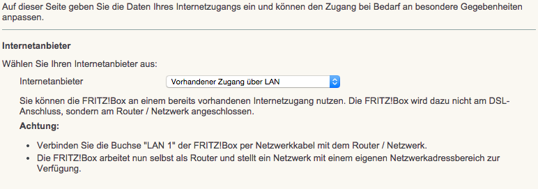

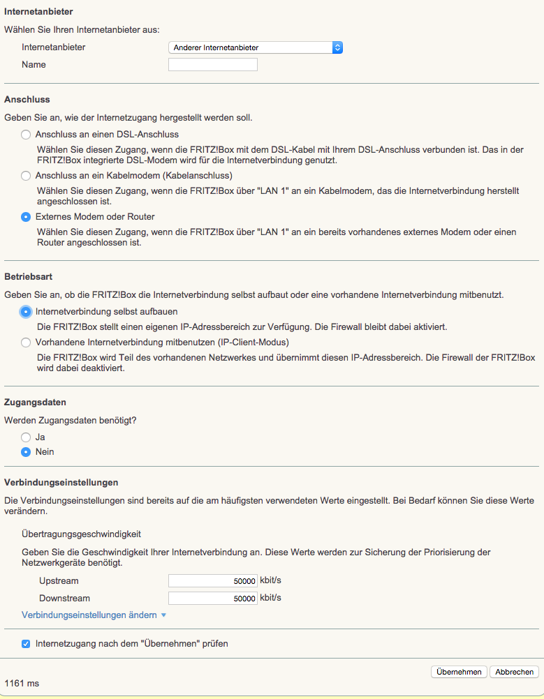

Ich habe diese Einstellung getestet:

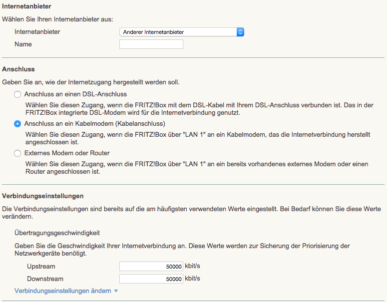

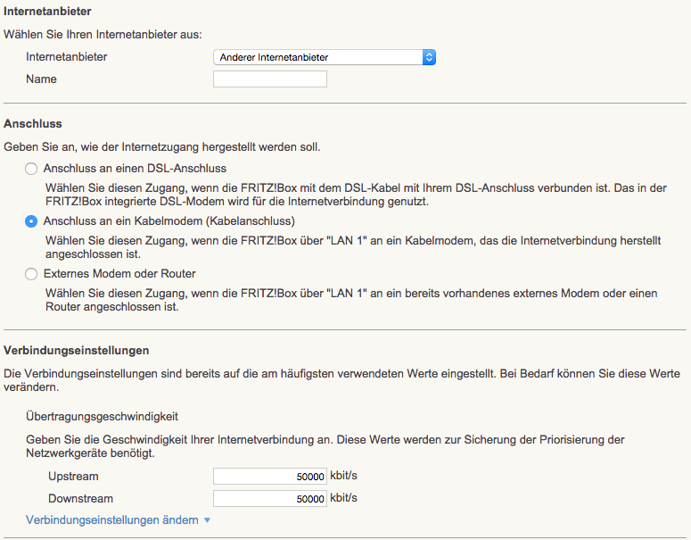

Aber auch diese:

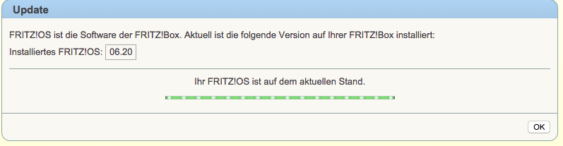

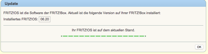

Und die Firmware:

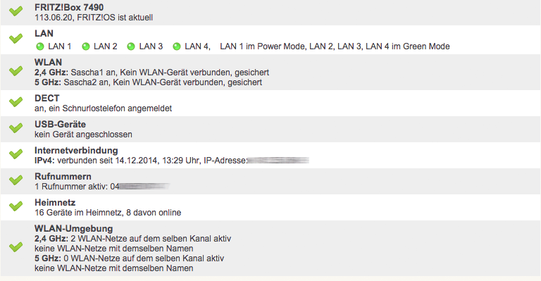

was sagt denn die diagnose von der fritzbox bzw. was sagt die fritzbox wieviel anliegt?

Die Diagnose:
Cisco Modem auch neu gestartet. Inzwischen hängt es nicht mehr dran und Die Fritzbox direkt an der Wand.

So neueste Firmware ist drauf. Leider nichts gebracht.

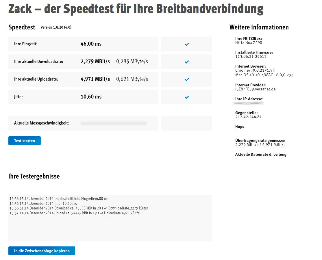

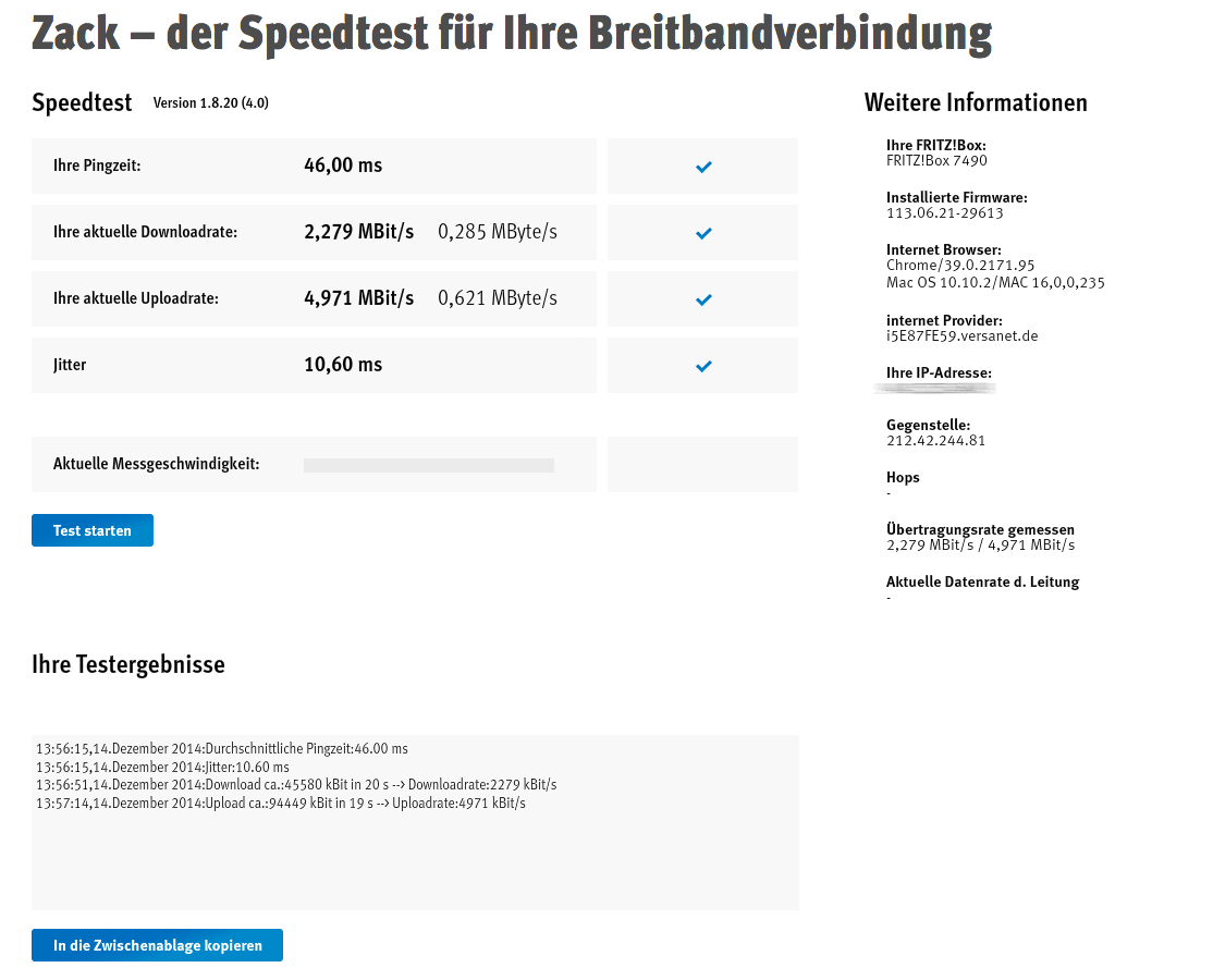

Spannend an den Speedtests finde ich, dass diese erst sehr schnell sein 20-30Mbits und dann rasant abfallen.
Ich hab auf der Fritzbox Seite noch einmal getestet, mit einem ähnlichen Ergebnis:

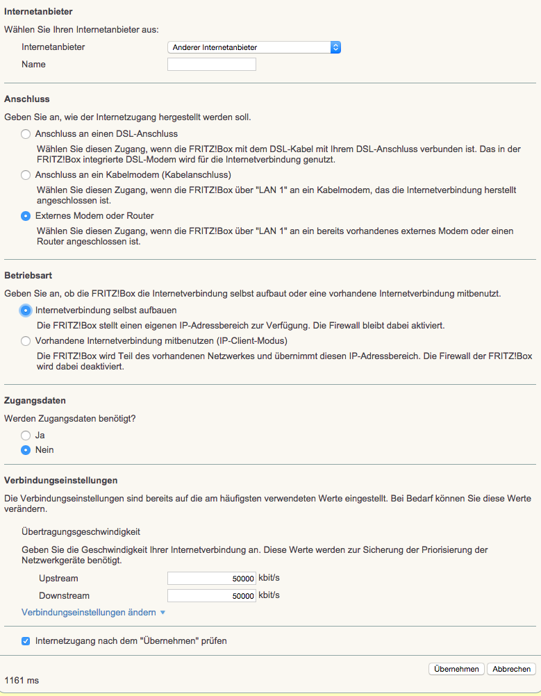

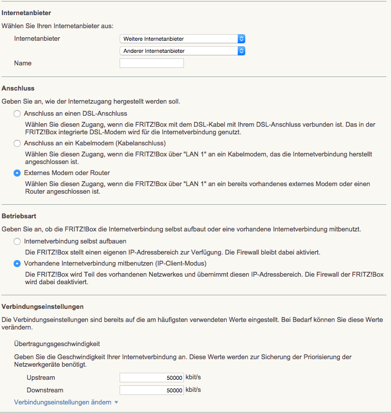

Das Ciscoteil hat bereits einen Router integriert. Stelle mal in FB die Anschlussart auf "Externes Modem oder Router" um und teste dann erneut.
Sowohl
als auch
machen keinen Unterschied. Nur führt letzteres dazu, dass ich das Netz vom Anbieter sehe. Wenn ich auf dem Terminal "arp -a" ausführe sehe ich dann:
