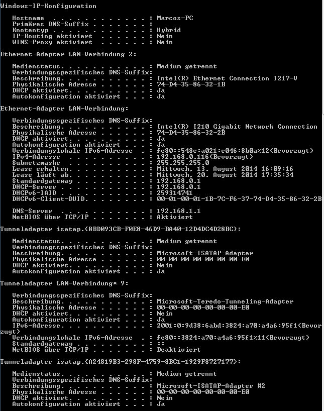

Eingabeaufforderung -> ipconfig /all -> copy&paste/Screenshot hier rein

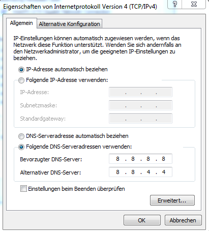

Du könntest zum Test mal in den Netzwerkeinstellungen deinen DNS auf 8.8.8.8 ändern. Das ist wie bereits erwähnt der google-public-dns. Mit dem läuft es evtl. stabiler. Vorher aber noch obigen Screenshot posten (mit den jetzigen Einstellungen).
der Test hat so schon geklappt und alle 4 Pings laufen weiter.
Ich habe vorhin mal bei DNS-Serveradresse von automatisch beziehen auf Manuell gewechselt. Jetzt scheint es wie du grade vorgeschlagen hast, stabil zu laufen
ich hab die Einstellung nochmal rückgängig gemacht und einen screenshot von dem Befehl ipconfig /all gemacht
Joa, der Fehler ist deutlich. Dein Subnetz im LAN ist 192.168.0.x, während der DNS auf 192.168.1.1 steht. Den findet er dann offensichtlich nicht. Normalerweise sollte der vom DHCP automatisch auf 192.168.0.1 gesetzt werden. Das könntest du aber auch manuell machen und nochmal ausprobieren.
Zur Erklärung: Der DNS übersetzt www.computerbase.de in die dazugehörige IP-Adresse, weil sich kein Schwe*n merken kann, dass man 87.230.75.2 eingeben müsste um hierher zu kommen ;) Normalerweise ist am PC der Router als DNS eingestellt, der wiederum die DNS-Anfragen an seinen DNS weitergibt. Das ist dann in der Regel der DNS vom Provider. Man kann aber wie gesagt auch einen anderen nehmen, zB die google-dns oder diverse andere public-dns. Meistens ist der Provider-DNS schneller, also DNS auf die Router-IP einstellen (192.168.0.1) und gut is.
