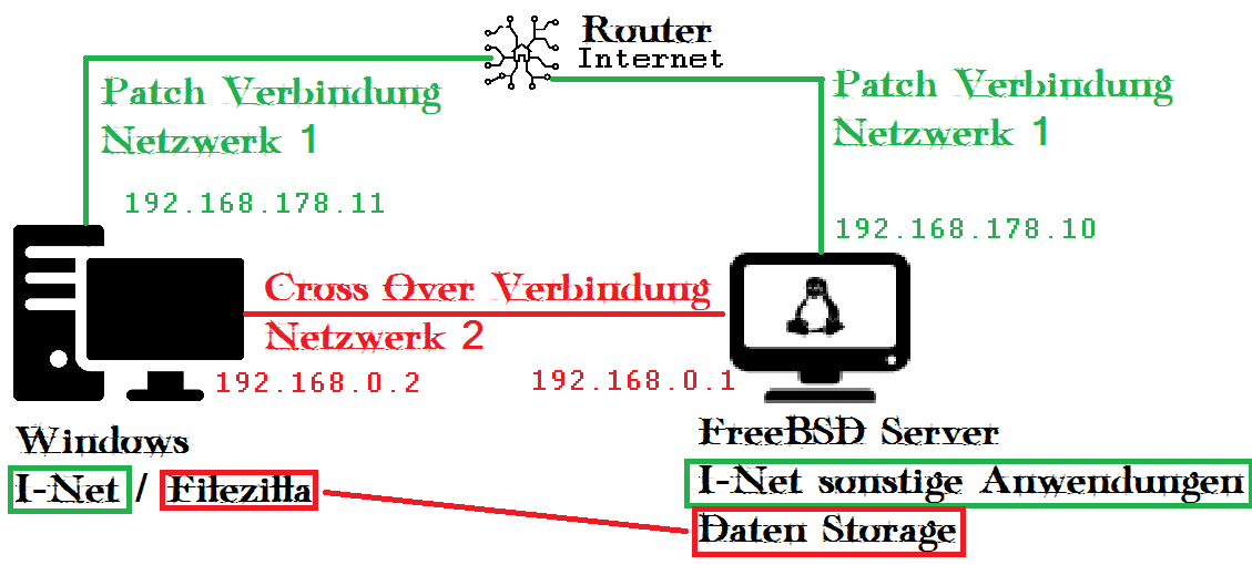

Ich möchte mit meinem Windows PC Internet kram auf der IP 1 meiner Netzwerkkarte machen und
FTP Übertragungen zum Heim Server (FileZilla) über IP 2 mit einer Direkt Verbindung realisieren.
Kleines Bild zum sich vorstellen:
Beide Geräte besitzen 2 Netzwerk Schnittstellen.
Die erste ist direkt im Router für die Internet Anbindung.
Die Zweite ist mit einem CrossOver Kabel vom Windows PC zum Server verschaltet.
Zwei Sachen:
Erstens, muss ich der 2ten Netzwerkschnittstelle nur eine statische IP geben wie z.B. 192.168.0.1 bzw. 192.168.0.2 und die Verbindung sollte untereinander schon gehen? (Gateway??)
Zweitens, wie stelle ich auf dem Windows Rechner FileZilla so um, das der die zweite IP benutzt und nicht den Rotz über den Router bügelt?!
ja, gateway ist nicht notwendig.
gar nicht, das erledigt die routingtabelle des betriebssystems für dich.
TheDices schrieb:
nicht notwendig bei gigabit (und höher) netzwerkkarten.
Reaktionen: TheDices und Raijin
Wenn beide Geräte GBit können ist ein Crossover-Kabel nicht zwingend notwendig
ja
TheDices schrieb:
kein Gateway
Einfach im Client die 192.168.0.1 verwenden um sich zum Server zu verbinden. Ich gehe mal von /24 Netzen aus.
