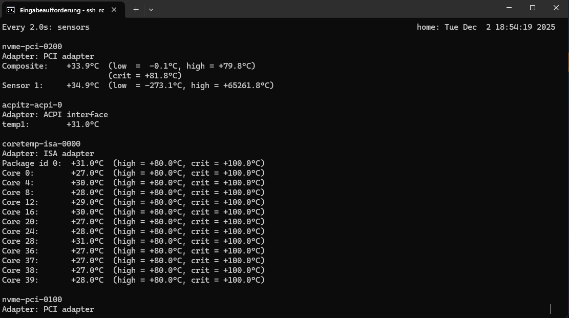

CPU, Netzlast u. Temperaturen vom Proxmox mal ansehen:
Terminal zu Proxmox aufmachen und folgendes eingeben:
bash (für eine einfachere Shell)
watch -n 2 sensors (alle 2sek wird sensors ausgeführt)

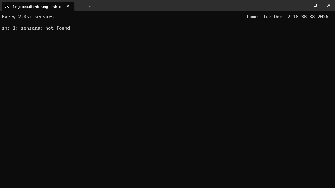

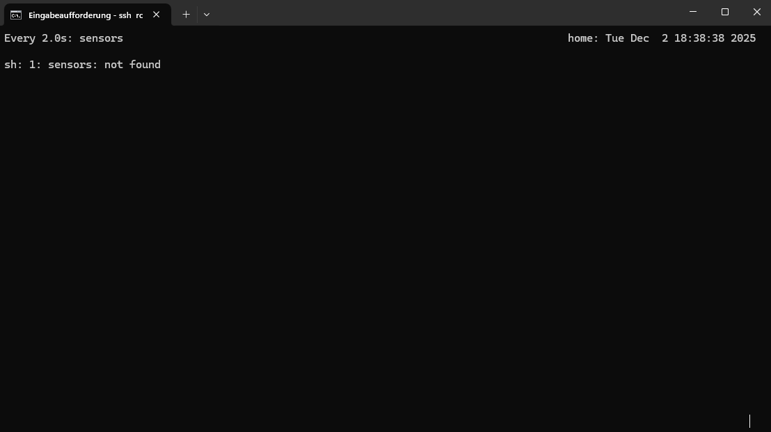

Danke schon mal für die Info! Ich wollte den Befehl direkt einmal testen, aber es werden anscheinend keine Sensoren gefunden... :/
netzwanze schrieb:
Hast du eine GPU in deinem Proxmox? Die GPU oder die IGPu zu deinem Jellyfin durchgereicht?
Nein, es war eine Nvidia T600 verbaut. Die habe ich aber entfernt, da diese nur unnötig lärm macht und 40 Watt saugt :D Ich wüsste auch nicht, dass ich die iGPU der i7 durchgereicht hätte.

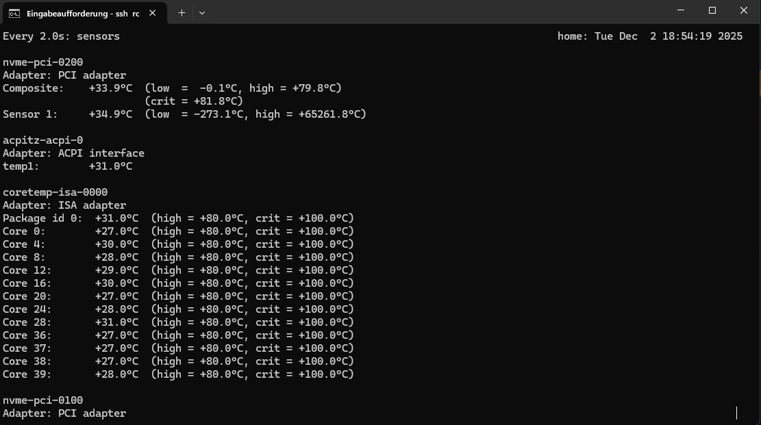

JumpingCat schrieb:
Du hast das Paket lmsensors / lm-sensors / lm_sensors laut der Ausgabe gar nicht installiert?
....da hätte ich selber drauf kommen können, sorry :D Das sieht schon mal besser aus :D

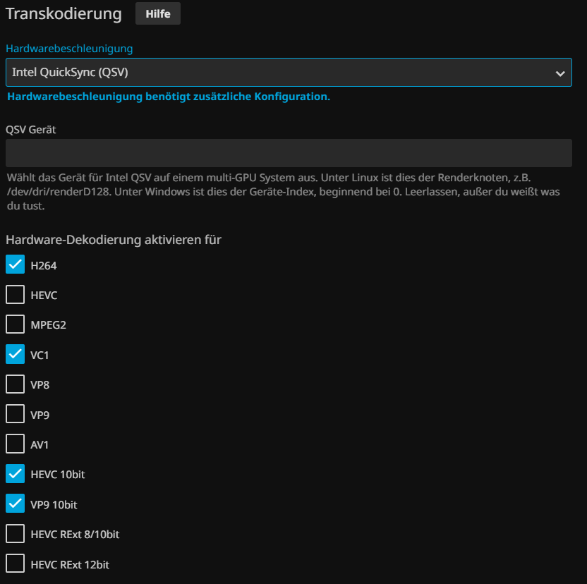

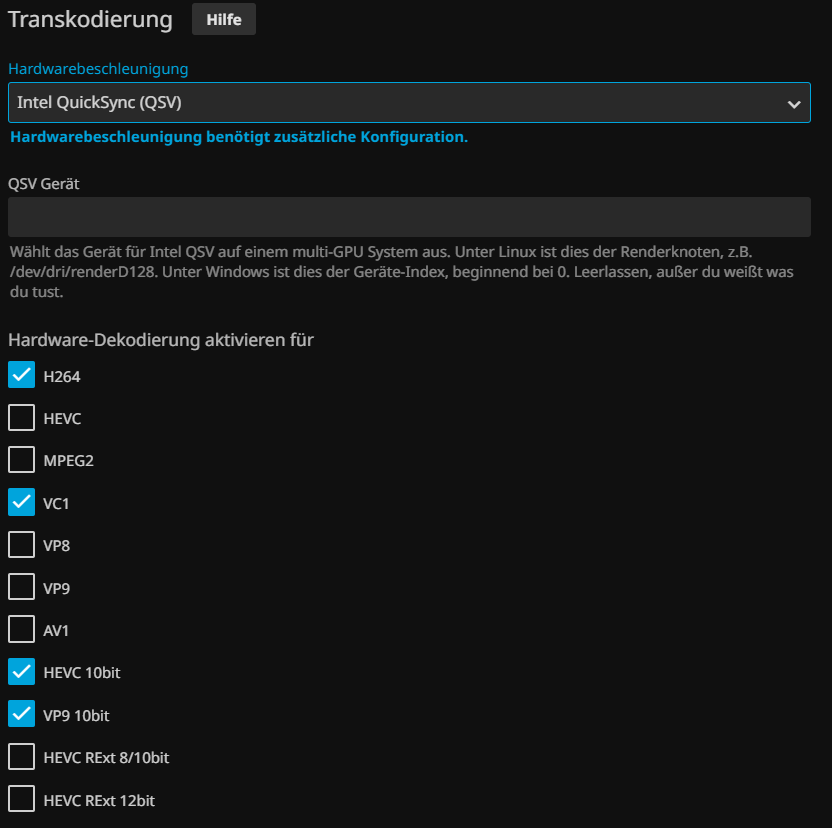

Die iGPU solltest du später mal durchreichen, sonst transcodiert Jellyfin per CPU.
ich weiß, da hänge ich auch noch fest. Bei keinem Film/Serie gab es bisher Probleme bei der Wiedergabe.
Außer jetzt bei Stranger Things S05. Das ruckelt einfach :D
Da ich aber nicht so wirklich in der Thematik bin, weiß ich nicht so wirklich wie das geht.
Ich habe die Hardwarebeschleunigung bereits auf Intel gestellt aber ich weiß nicht, was ich darunter bei QSV-Gerät eintragen soll....Wenn ich die Einstellungen so lasse, funktioneirt die Wiedergabe gar nicht.
Das wäre die Baustelle, die ich nach hier nach angefangen hätte :D Ich hätte auch nicht gedacht, dass ich insgesamt mit so vielen Baustellen/Fehlern konfrontiert werden würde. Nungut ich habe keinerlei Erfahrungen mit Linux und/oder Servern aber wie viel ich ergooglet habe in letzter Zeit ist echt verrückt :D

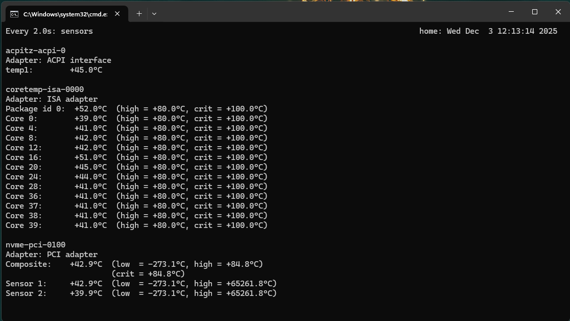

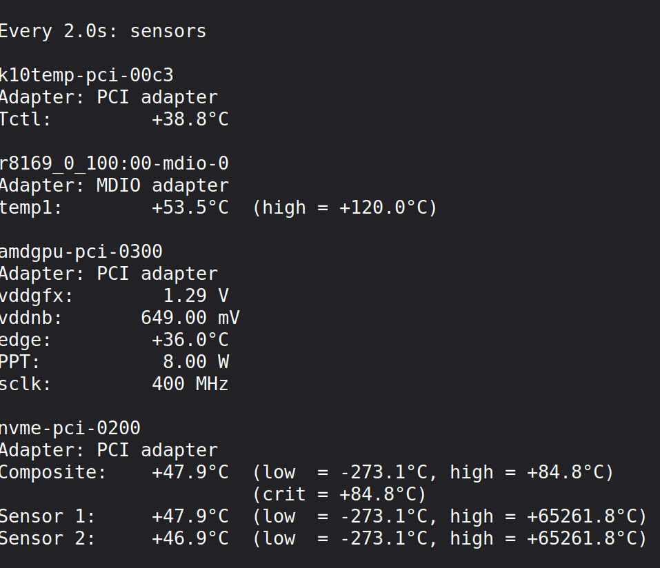

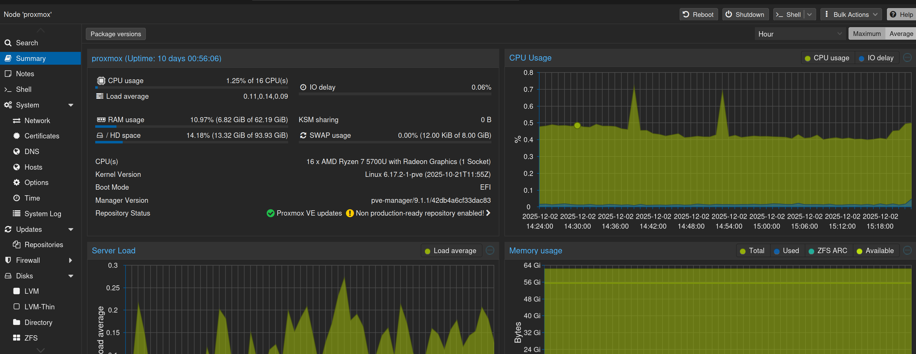

Arc starten, copy starten und Film starten.

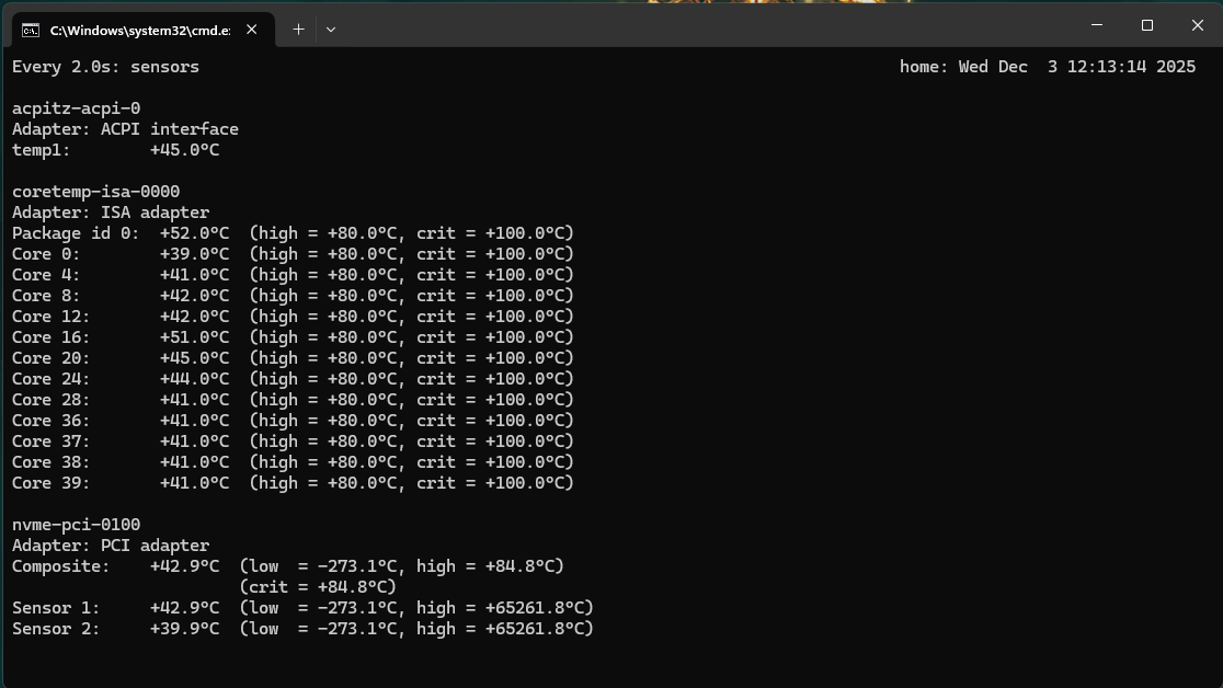

Sooo, hier noch mal ein kurzes Update. Das ist der Stand mitten in einer Arc-Runde während ein Film läuft und etwa 300GB bei ca. 113 MB/s kopiert werden. Und jetzt ist es wieder zusammengebrochen.
Aber es ist anders als sonst. Jetzt habe ich immer noch Internet. Nur alles, was mit Proxmox zu tun hat, ist nicht mehr erreichbar....
Reaktionen: netzwanze
IO delay bei max. 2% und CPU load bei max. 8% mit den im Screenshot gezeigten Temps.
