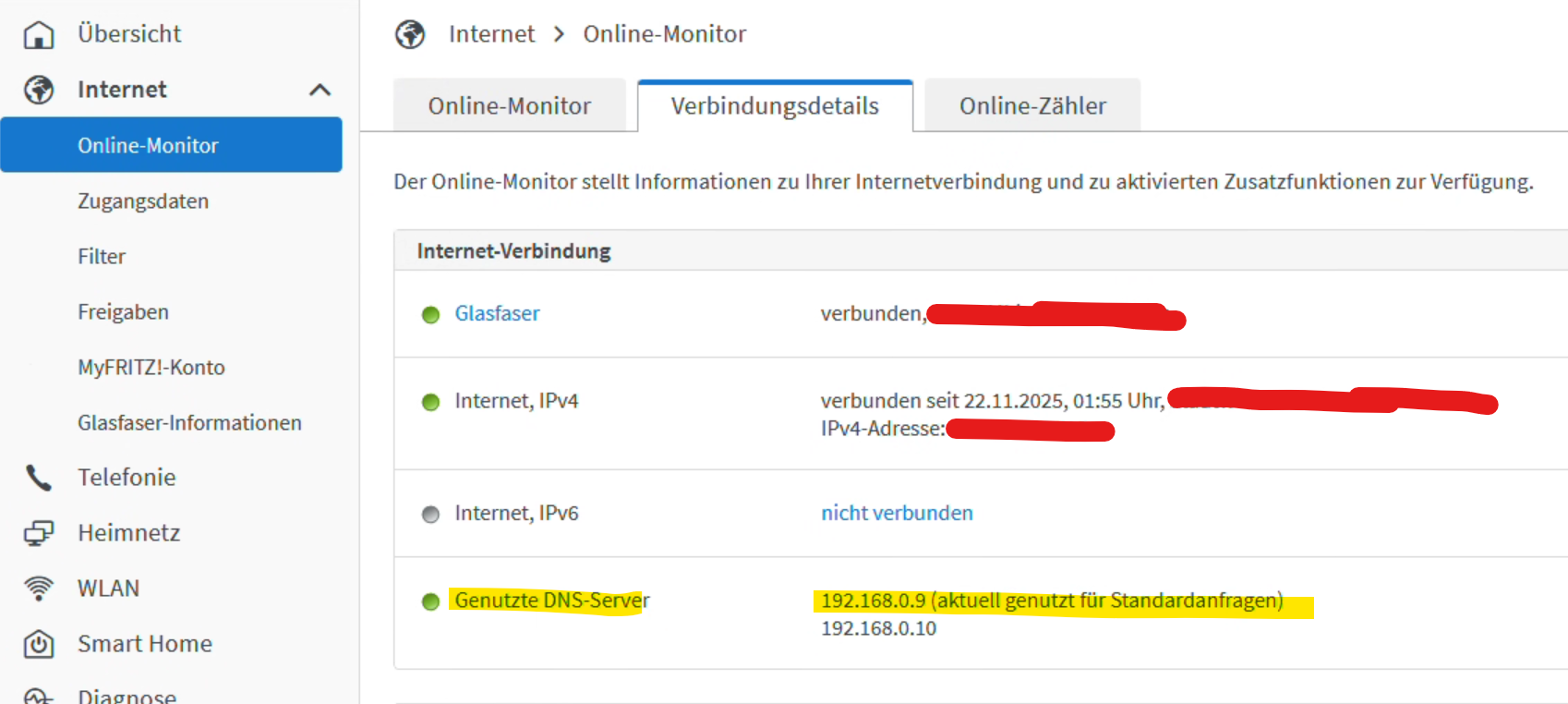

Schau doch mal in der FritzBox, wenn es zu Problemen kommt, was da in der Internetübersicht (keine Ahnung, wie die Seite heißt, bin nicht zuhause, Online-Monitor, und bei aktuellem FritzOS dann in Verbindungsdetails), ob noch ein DNS-Server aktiv ist.
Z.B. so kann das aussehen (wenn alles in Ordnung ist):

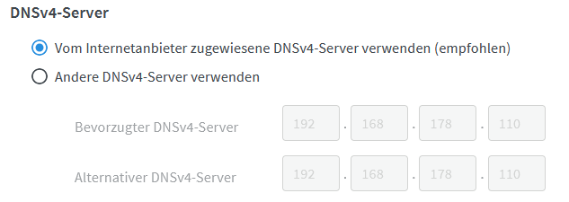

Also den Punkt "Verbindungsdetails" habe ich sogar gar nicht.Bei mir steht es unter "Online-Monitor."
Ich habe also den LXC auf Proxmox laufen und dann in der FritzBox die IP des pi-hole als DNNS eingetragen, damit eben alle Geräte, die in meinem Netz sind, davon profitieren.
Oder gibt es einen besseren Weg?

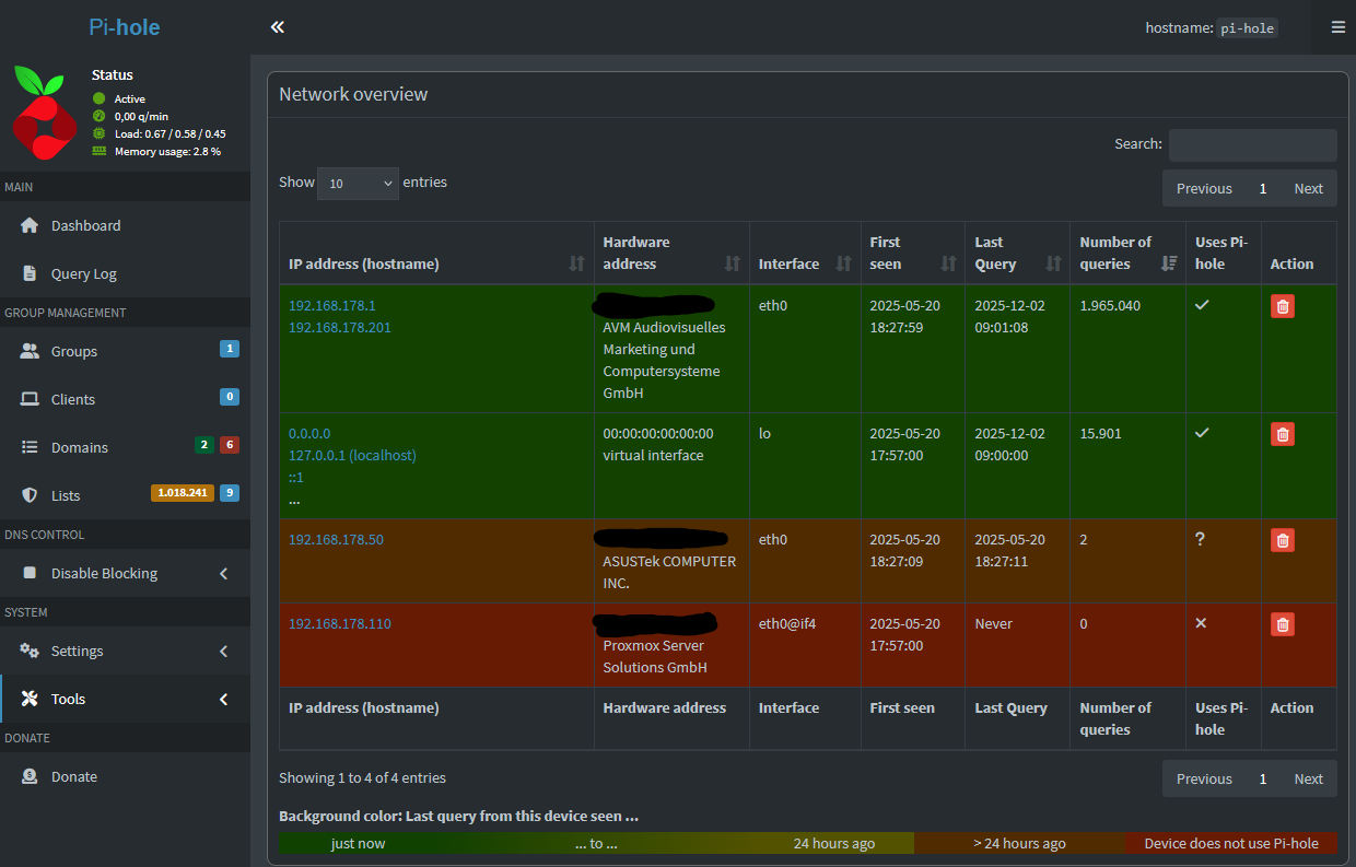

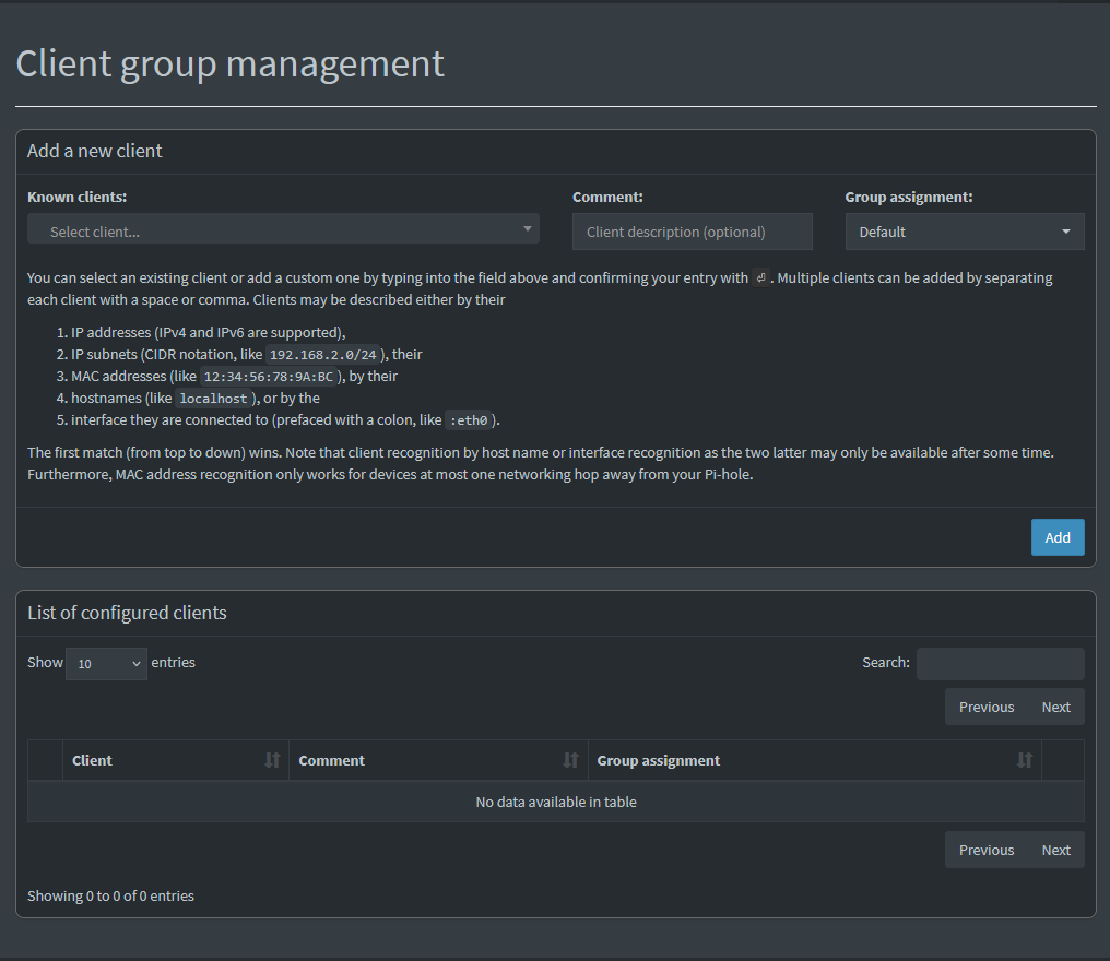

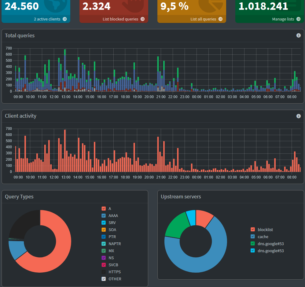

Also ich habe den pihole installiert und quasi einfach nur gestartet. Anschließend habe ich die IP des pihole in der Fritzbox als DNS-Server eingetragen. Mehr habe ich nicht gemacht :D
Es scheint aber zu funktionieren.
Ich sehe aber keine Clients in der Clientübersicht.

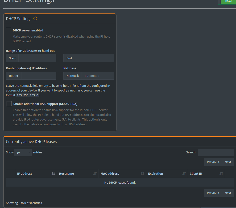

Ok, gehen wir in Ruhe erst einmal die einfachen Sachen durch
Prüfe bitte einmal, ob du bei allen Maschinen, wo du die IP fest vergeben hast, den Gateway und den DNS ebenfalls fest eingetragen hast (Für deine festen IPs, die den Pihole nicht brauchen lasse deine Fritzbox eingetragen.).
Auch wenn man sich sicher ist - lieber noch einmal überprüfen!
Bekommt dein Rechner und dein Fernseher die DNS IP von deinem Pihole?
Hast du bei dem Pihole den DHCP ausgeschaltet?
Hast Firewallregeln irgendwo gesetzt?
Links oben steht 2 aktive clients :-). Du bist hier in den Guppenmanagement Fenster, hier kann man wie der Name schon sagt zusätzlich Clients in Gruppen verwalten. Brauchst du nicht :-)

Nungut, dann habe ich mal versucht den DNS-Server (während das Netzt quasi kaputt ist) in der FritzBox von dem pihole auf die Standardeinstellungen geändert. Und siehe da, das Internet funktioniert wieder...ich komme also nach draußen. Jedoch kann ich nichts erreichen, dass mit Proxmox zu tun hat. Weder den Server an sich, noch irgendeine VM oder LXC. Pihole ist ebenfalls nicht erreichbar.

So sieht das bei mir mit den aktiven Clients aus. Unten sagt er, dass die 110 am Ende Proxmox sei. Das ist aber die Adresse von pihole. Oder liegt es daran, dass er den Namen des Herstellers anhand der MAC-Adresse raussucht? Denn der pihole ist ja ein LXC auf dem Proxmox.

DNS ist ausgeschaltet. Da habe ich manuell nichts geändert.

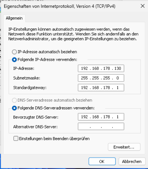

Bei allen Geräten, die eine feste IP haben, habe ich als Gateway und DNS die FritzBox eingetragen, da diese (nach meinem Verständnis) selber den pihole als DNS nutzt und somit alle anderen geräte, die mit der FritzBox verbunden sind, automatisch den pihole nutzen. Oder habe ich da einen Denkfehler?
Nein, Firewallregeln sind keine gesetzt.

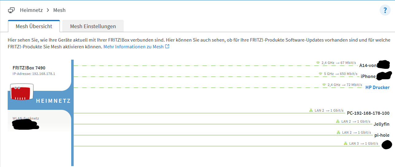

Bitte die „Mesh-Übersicht ← Heimnetz ← fritz.box“ als Screenshot idealerweise nicht von einem Smartphone oder Tablet sondern einem Computer aus.

GerätIPDNSGateway
Fritte192.168.178.1ProviderProvider
Rechnerüber DHCPüber DHCPüber DHCP
Proxmox192.168.178.100192.168.178.1192.168.178.1
Pihole192.168.178.110192.168.178.1
Win11/Jellefin192.168.178.130192.168.178.1192.168.178.1
Okay das sollte ich vielleicht einmal klarstellen :D Ich sage dazu nur "NAS". Das ist nur ein Win11 auf dem der Jellyfin-Server läuft. Das Windows 11 ist eine VM in Proxmox. Ich habe den Speicher von dem Jellyfin-Windows freigegeben und bei meinem Rechner eingebunden, damit ich die Filme/Serien hin und herschieben kann :)
Würde es denn nicht reichen, wenn die FritzBox der einzige Client des pihole ist?
Dann würden doch alle Geräte, die mit der FritzBox verbunden sind (egal ob LAN oder WLAN) von dem pihole profitieren oder vertue ich mich da?

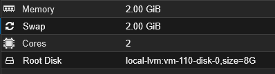

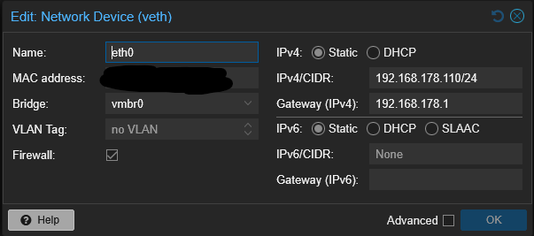

Das sind noch die Einstellungen des pihole-LXC und dem Jellyfin-Windows.

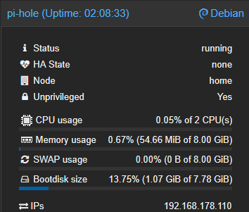

Ist die vergebene Hardware für den pihole vielleicht zu wenig?
Es handelt sich um einen i7-12700T mit DDR5-RAM. Installiert ist alles auf M.2 SSD´s.
die 100 am Ende ist der Proxmox Server.

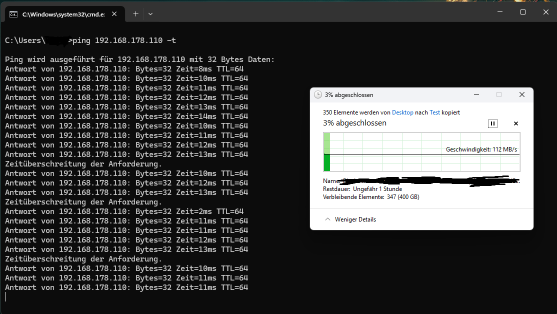

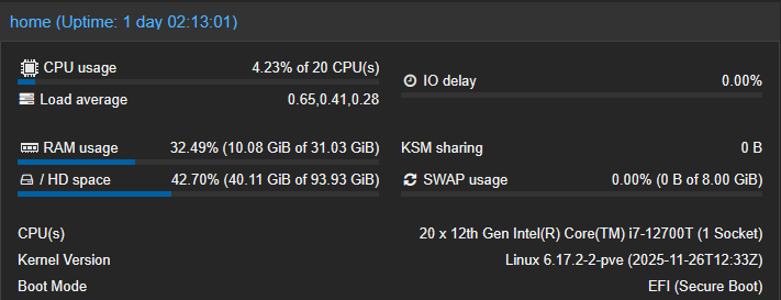

Mache mal einen Kopiervorgang und schaue dir mal die CPU Auslastung von deinem Proxmox an.
Ebenso kannst du gleichzeitig mal ein Ping von deinem Rechner auf den Pihole machen und dir die Antwortzeiten ansehen.
2 Kerne für den Pihole sollte reichen aber 4GB Ram würde ich ihn mindestens geben.
Ich habe ihm vorsichtshalber mal 8GB gegeben. Vielleicht hilft es ja.

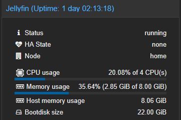

Anbei auch einmal die Screenshots von den Auslastungen der jeweiligen VM´s und dem pihole LXC.
Ebenso auch ein Screenshot vom Ping an den pihole. Da gibt es anscheinend ab und zu Aussetzer?
Steigt er da wohl irgendwann ganz aus?...
Da hat der pihole übrigens schon seine 8GB RAM bekommen und wurde einmal neu gestartet.

Ich habe eine Runde Arc Raiders gestartet und das Netz ist nicht zusammengebrochen. Die Runde ging etwa 25 Minuten. Beim letzten Versuch ist es ein paar Minuten nach Eintritt in die Runde schon abgeschmiert.
Vielleicht war es jetzt nur Zufall. Eventuell lag es an den 2GB RAM. Allerdings habe ich den die ganze Zeit beobachtet und die Auslastung ist nicht über 1% gegangen (bei 8GB). Dann hätten doch theoretisch auch 2GB gereicht.
Vielleicht lag es auch daran, dass ich die letzten bei den Clients unten in der Clientübersicht im pihole rausgeworfen habe, da diese eigentlich keine direkten Clients des pihole sein sollen.
Eigentlich soll nur der Router der Client des pihole sein, damit alle damit verbunden Geräte automatisch den pihole nutzen, sofern man das so machen kann/sollte.
Erneutes Update:
noch eine Runde lief ebenfalls problemlos durch.
