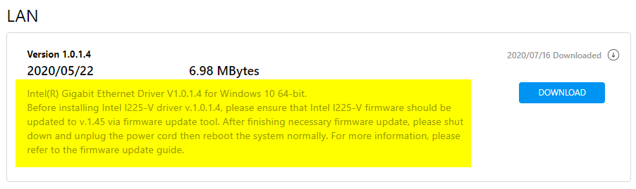

Hat nix mit dem Router, Kabel, Switch zu tun, alles ist da tip top. Benutzen heißt hab immer nur Windows Default geladen, sonst nix! Überall passt alles. Am Modem liegen sogar 450Mbit an und Windows zeigt sogar 1Gbit an.
BFF schrieb:Von allein stellt sich nix wirklich um, es sei denn der Treiber passt an die Gegebenheiten an. Um dahinter zu kommen halt der Test per Linux. Wenn damit stabil 1GBit da sind, liegt es meist am Treiber. @InspecTequila
Ist das mit Linux auch so, hast Du Probleme mit der Netzwerkhardware aka Verkabelung, DLAN etc.
Schau mal auf die Seiten vom Bretthersteller.
Abgleichen auf aktuelles BIOS und wenn das BIOS aktuell ist/gemacht wurde den LAN-Treiber von dort installieren. Beachte peinlichst genau das Procedere dazu.
Das Firmwareupdate ist mit im Download enthalten.
BFF
Diese Drecksversion (sorry) hab ich schon versucht. Wenn Windows dann hochfährt ist das Internet immer deaktiviert. Irgendwas stimmt mit der Version 1.0.1.4 nicht. Katastrophe Asus und ihre Treiber, erlich!!!
