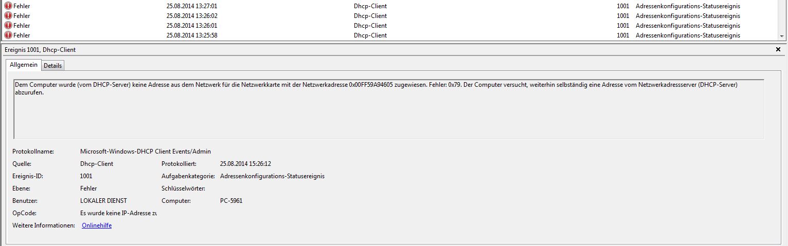

-Im Protokoll von Windows Fehleranzeige kann man den Fehler sehen (siehe Bild)

Du hast kein Problem mit dem Internet sondern ein Problem mit deinem privaten Netzwerk, da dir der Router (in deinem Fall auch für die Vergabe von IP Adressen per DHCP zuständig) entweder nicht erreichbar ist oder eben die IP nicht zuweist. Kann am Router, kann auch am PC liegen.

die Fehlermeldung sagt nichts aus, ausser dass kein DHCP(Server) zur Verfügung steht, ergo nebensächlich. Als Erstes solltest du checken, ob du eine stabile, mittels Patchkabel, Verbindung zu Stande bekommst. Ist dies der Fall geht es weiter mit der Fehleranalyse. Wieviele WLANS in näherer Umgebung? Einstellungen geändert? Programme installiert, von denen du nichts weißt? Routerupdate geschehen, was die Verbindung oder anderweitig Einstellungen verändert hat?

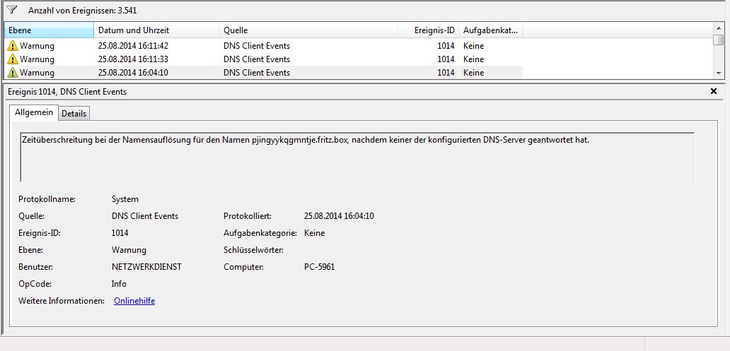

Ich habe ein neues Bild für euch. Diese Warnung kommt exakt dann wenn mein Internet für ca.30 sek bis 1 min unterbricht.
Siehe Anhang

Moin,
sagt nur aus, dass der DNS die Adresse nicht auflösen kann. Eine Antwort, ob es an anderen Geräten auch Auftritt haben wir immer noch nicht. PC anderweitig per Kabel anschließen sollte auch dir möglich sein.

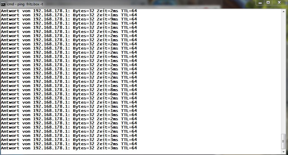

weiter geht's. WLAN-Adapter aus dem Gerätemanager löschen und die Treiber gleich mit weg. Neu installieren und vergleichen. Lass mal einen Ping auf die Box laufen "ping fritz.box /t" und schaue wann und wie er abbricht. Wie hoch ist die Latenz? Lösche die MAC-Adresse deines WLAN-Adapters mal aus der Box und connecte dich neu.
PEACE
Danke für die schnelle Antwort ich werde das alles machen und dann berichten.
Seitem ich diesen Schritt gemacht habe: "WLAN-Adapter aus dem Gerätemanager löschen und die Treiber gleich mit weg. Neu installieren"
habe ich keinen Abbruch mehr . Mal sehen.. vlt war das das Problem und die Treiber waren irgentwie flasch installiert. Ein Bild vom Ping sollte auch dabei sein
