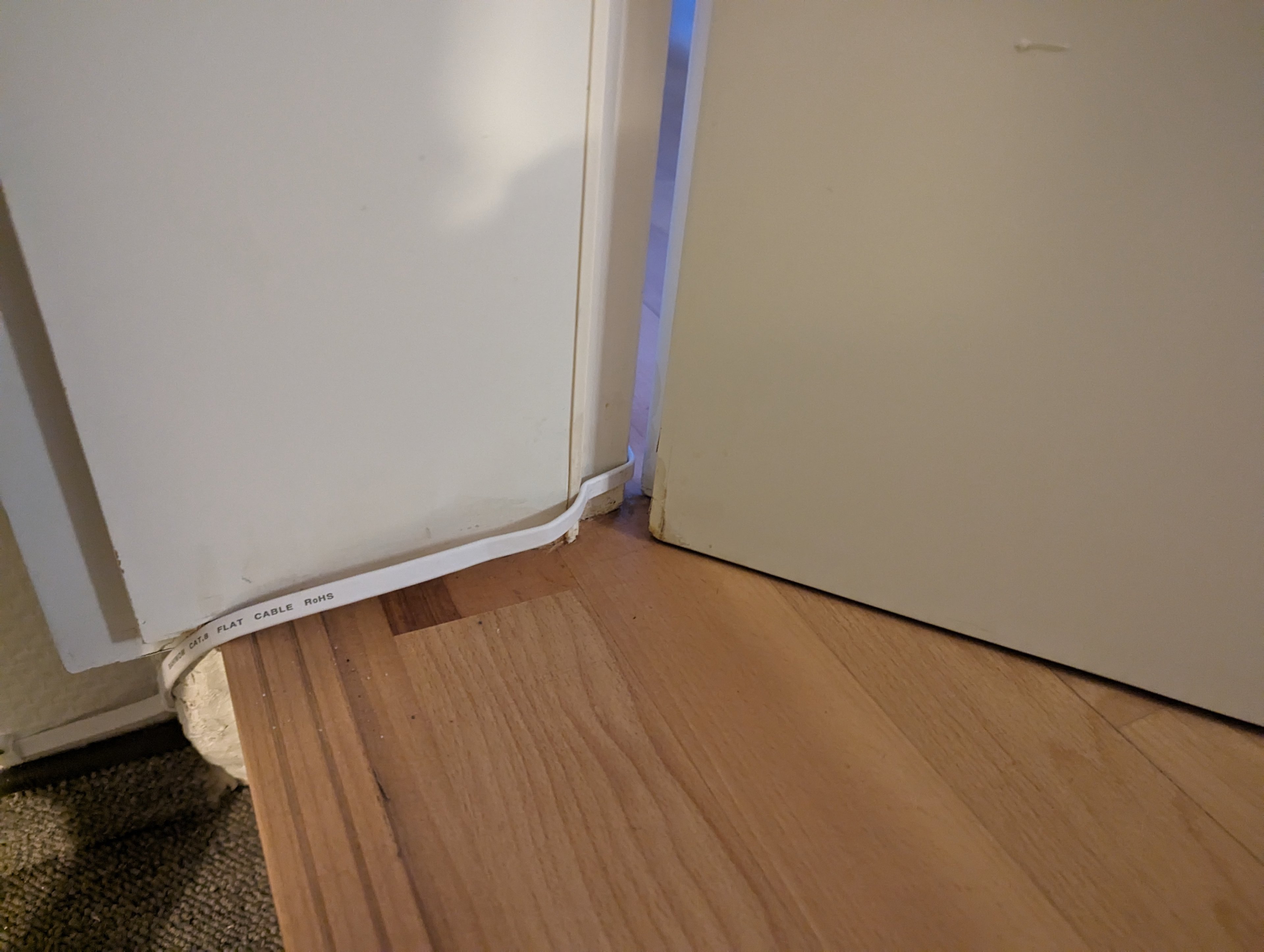

Flache Lankabel eignen sich super dafür.
Ich habe auch ein 25m Kabel in mein Büro im Keller gelegt und es funktioniert. Da es nur in den Keller geht, musste es nicht schön sein.
