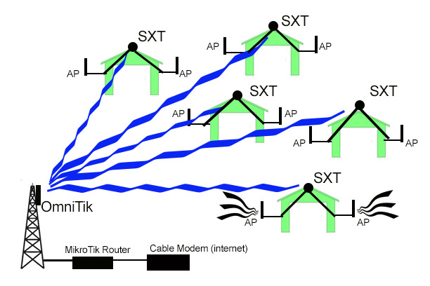

Ich kann dir nur raten, sei bei Richtfunk bloß vorsichtig. Meistens wird als Zuleitung zu den Kunden WLAN eingesetzt. Zwar kein normales WLAN mit 2,4 GHz sondern mit 5,8 GHz. Jedoch ist das Prinzip ähnlich. Omnistrahler in den Gebieten und alle Antennen werden auf den Omnistrahler mit 150 MBit/s brutto ausgerichtet. Das heißt für alle Häuser in einem Umkreis von 360° stehen 150 MBit/s zur Verfügung. Da kannst du dir ausrechnen das 25 MBit/s für mehrere Haushalte mehr als fraglich sind. Es wird extrem schwanken.

Die runde Antenne beherrscht maximal 150 MBit/s (brutto) je nach Bandbreite (20 o. 40 MHz) und Modulation (a/n). Diese Antenne stellt die Zuleitung für den Omnistrahler da. Glasfaser bis zum Omnistrahler habe ich auch für sehr unrealistisch gehalten. Bei 150 Meter bis zum Haus würde man dann direkt VDSL oder FTTH einsetzen und kein WLAN mehr nehmen.
Die flache Antenne ist der Omnistrahler für das Versorgungsgebiet. Sie bietet bei bei 802.11 n auch maximal 150 MBit/s (brutto).
25/25 MBit/s sind äußerst unrealistisch bei 150 MBit/s brutto. Da muss schon fast das ganze Dorf permanent offline sein oder es sind nur Opasurfer da. Das erinnert mich irgendwie an LTE. LTE mit 800 MHz hat auch bis zu 75 MBit/s pro Sektor also 3 x 75 MBit/s (netto) = 225 MBit/s netto auf 360°.

Da bin ich mir absolut sicher. Die flache Antenne hat hier nur noch eine Plastikkappe über den zwei Rundstrahlern. Es ist zwar nicht die gleiche Omni Antenne aber eine mit gleicher Funktionsweise.

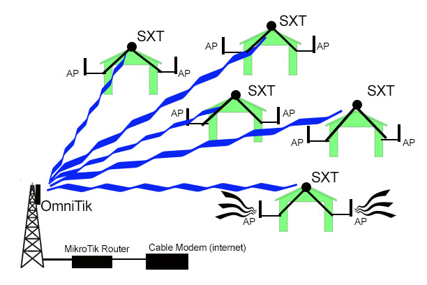

Hier noch eine schöne Abbildung wie man sich das vorzustellen hat:
Woher weißt du denn wie die Antenne aussieht ?
Und diese 150 MBit beziehen Sie sich auf das ganze Gebiet ? , also die Antenne bei mir in die Straße erhält ja das Signal von einer anderen Antenne. Werden die 150 MBit dann zwischen beiden Antennen aufgegeilt ?
Nein. Die runde Antenne ist die Zuleitung für die stabförmige Antenne. Die 150 MBit/s brutto der stabförmigen Antenne teilen sich alle angeschlossenen Nutzer.
Bei WLAN im n Standard erhält von 150 MBit/s netto maximal die Hälfte, also 75 MBit/s.

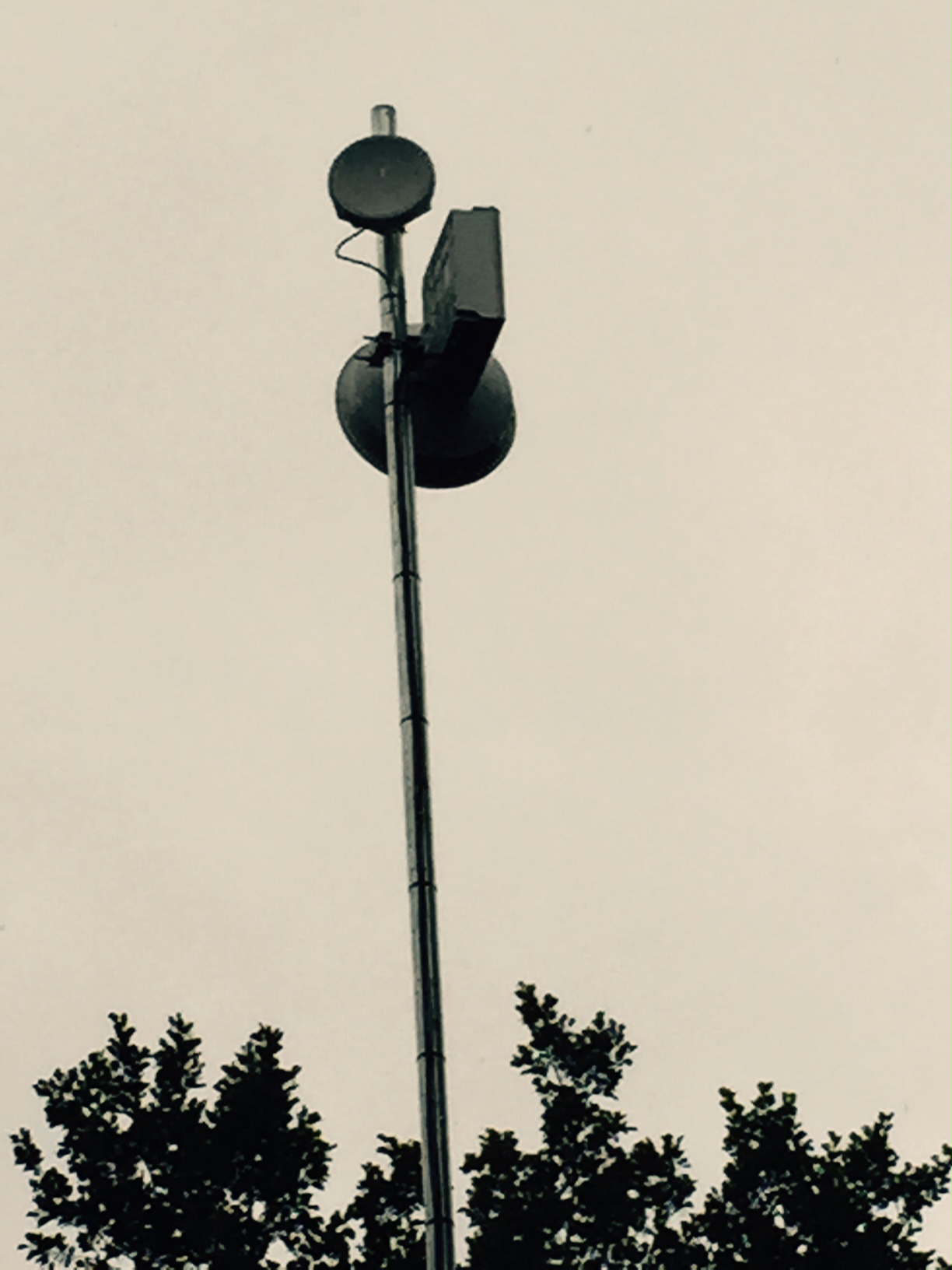

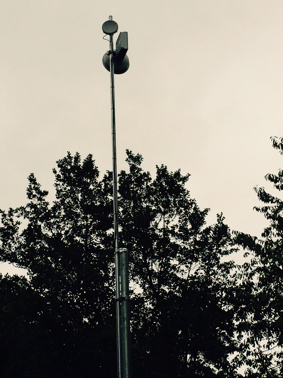

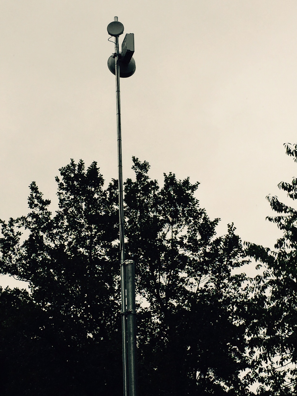

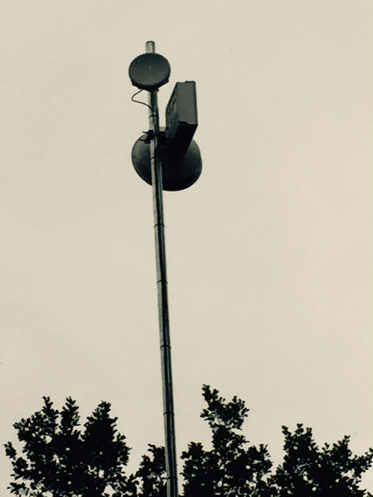

So hab jetzt noch Bilder von der Antenne
Handelt es sich dabei um einen Rundstrahler?
Nein, es handelt sich nicht um einen Rundstrahler. Es sind zwei Richtantennen. In der Kiste ist der Router (Routerboard) der den Übergang zwischen den Beiden Antennen managed.
Irgendwo muss jedoch der Rundstrahler sein. Vielleicht ist es nur die letzte Brücke zum Kernnetz und der Rundstrahler ist wo anders installiert.
