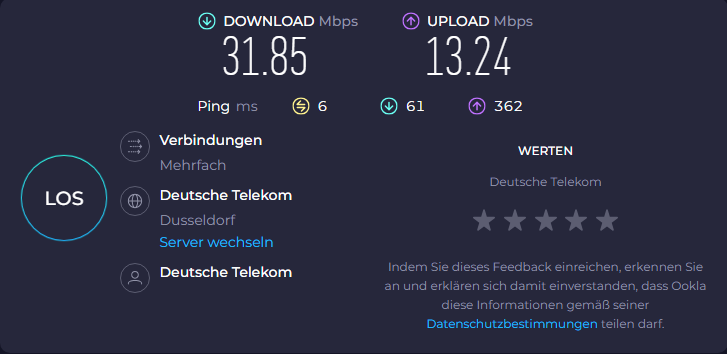

Hallo!
Problem: Mein PC nimmt das Internet irgendwie schlecht auf oder irgendwas ist falsch eingestellt. Ich kriege nur maximal 50 MBit/s hin, durchschnittlich 20 MBit/s. Manchmal kommt es sogar dazu, dass meine Internetverbindung am PC komplett abstürzt. Doch wenn ich es an der gleichen Stelle mit mein Handy versuche, krieg ich easy 200-240 MBit/s hin.
Details: Ich nutze Telekom, 5 GHz WLAN. Doch daran liegts nicht, da mein Handy eine gute Verbindung hat.
Alle Internet/WLAN Treiber auf den neusten Stand
Ich hab: Intel Wireless-AC 9560 160MHz
Ich habe es auch schon mit TCP Optimizer zu "Windows Default" versucht mit Administrator doch dies funktioniert leider irgendwie auch nicht haha, kann sein dass sich das irgendwie wieder zurücksetzt ka warum
Auch sämtliche Tipps auf yt versucht, aber das hat leider auch nicht geholfen
Ich bin dankbar für jede Hilfe die ich bekommen kann und falls ihr fragen habt zu meinen specs könnt ihr ruhig Fragen
PS: Mein Pc ist grade erst 7 monate alt, ist ein guter nur mit dem internet hackt es
Ich nutze kein LAN und keine Repeater
Leitung: 250 Mbit/s
Router: Telekom Speedport Smart 3
WLAN Karte: Realtek Gaming 2.5GbE Family Controller

Ah sorry hoffe jetzt ist es besser
Ich meine 5GHz WLAN und MBit/s
Kein LAN und keine Repeater
Leitung: 250 Mbit/s

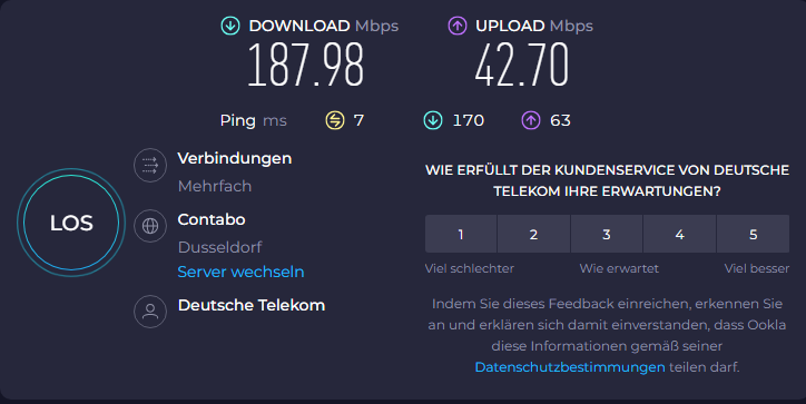

Lol jetzt hab ich verstanden, was du mit Antenne meinst. Mein alter PC hatte sowas nicht deswegen wusste ich das nicht. Tut mir leid für die Missverständnisse aber jetzt habe ich viel besseres Internet. Danke euch
Nein hatte ich nicht :( Ich dachte du meinst die Antennen am Router oder so hahah, ich war mir nicht sicher welche Antennen du meinst bis ich ein Video gesehen hab wie jemand Antennen an diese Adapter da anschließt. Dann hab ich nochmal in meiner Box nachgeschaut wo ich die Sachen aufbewahrt habe vom PC und dann hab ich eine Antenne gefunden. sorry für das Missverständnis mein alter PC hatte sowas nicht
