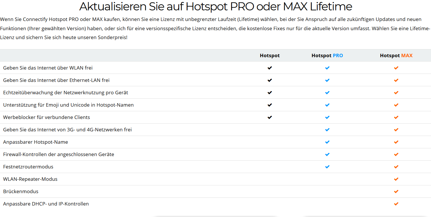

Laut Webseite soll das bereits mit der Basis-Version klappen: siehe Anhang
