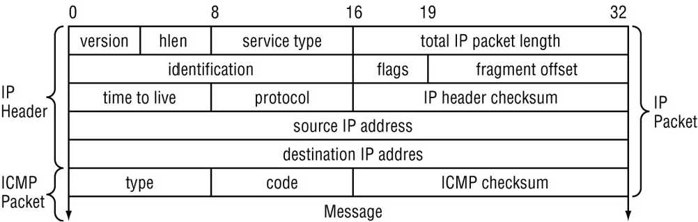

Seit wann läuft Ping auf Port 80 ? Ping nutzt überhaupt keinen Port.
ICMP-Nachrichten werden beim Versand im Datenteil von IPv4-Datagrammen eingekapselt.

Undefiniert, ICMP geht über irgendeinen offenen Port. Zum Check kanner ja <tracert www.google.de> machen.
Dennoch ist eine Parallele zum Ping, wenn die Antwort von Google kommt, funktioniert das Internet über die Schnittstelle, sieht man ja an ICQ, dass Schicht 4 auch funktioniert. Dass die Browser nicht funktionieren, bleibt letztendlich nur die Anwendung, Schicht 5-7 halt.
