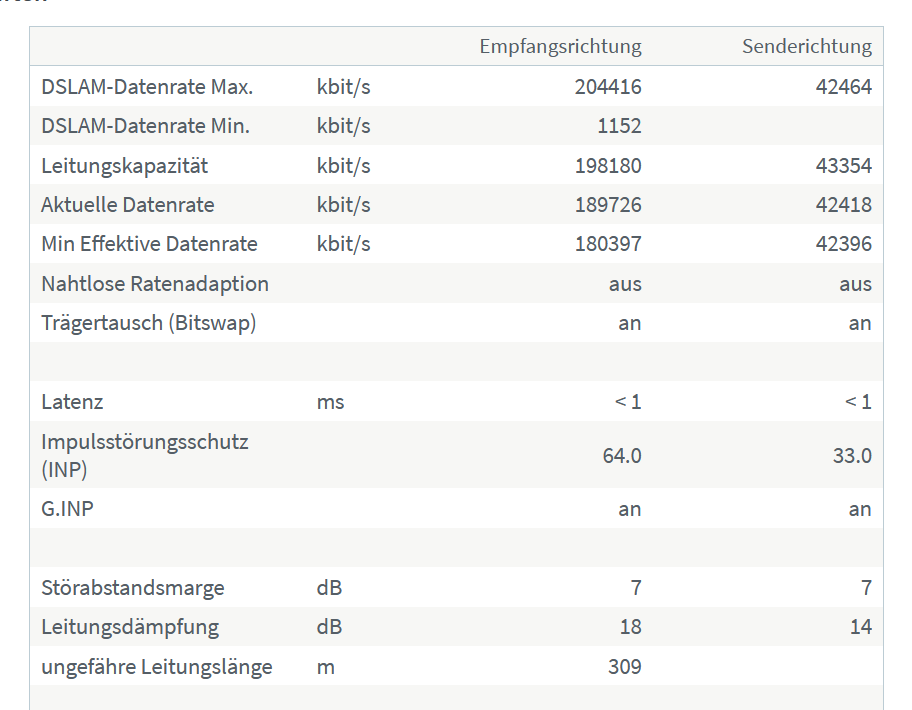

Wie sehen bei Dir die DSL-Daten in der FB aus? Sind da die Werte gernzwertig?
Übersicht --> DSL --> DSL-Information
Sieht dann so ähnlich aus (ich bin für echtes VDSL250 etwas zu weit weg, deshalb Begrenzung auf max. 204000 und somit "VDSL175", dafür passen die Werte).
