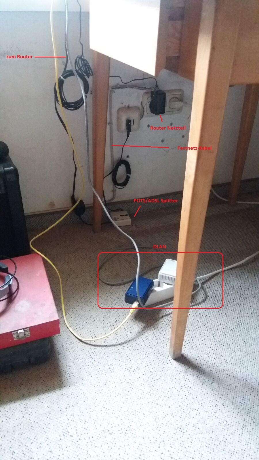

Der Router befindet sich zur Zeit im Keller, der Wohnbereich ist im 1. Stock. Ich habe ein Foto angehängt. Ich glaube, dass der Anschluss nicht mehr zeitgemäß ist.

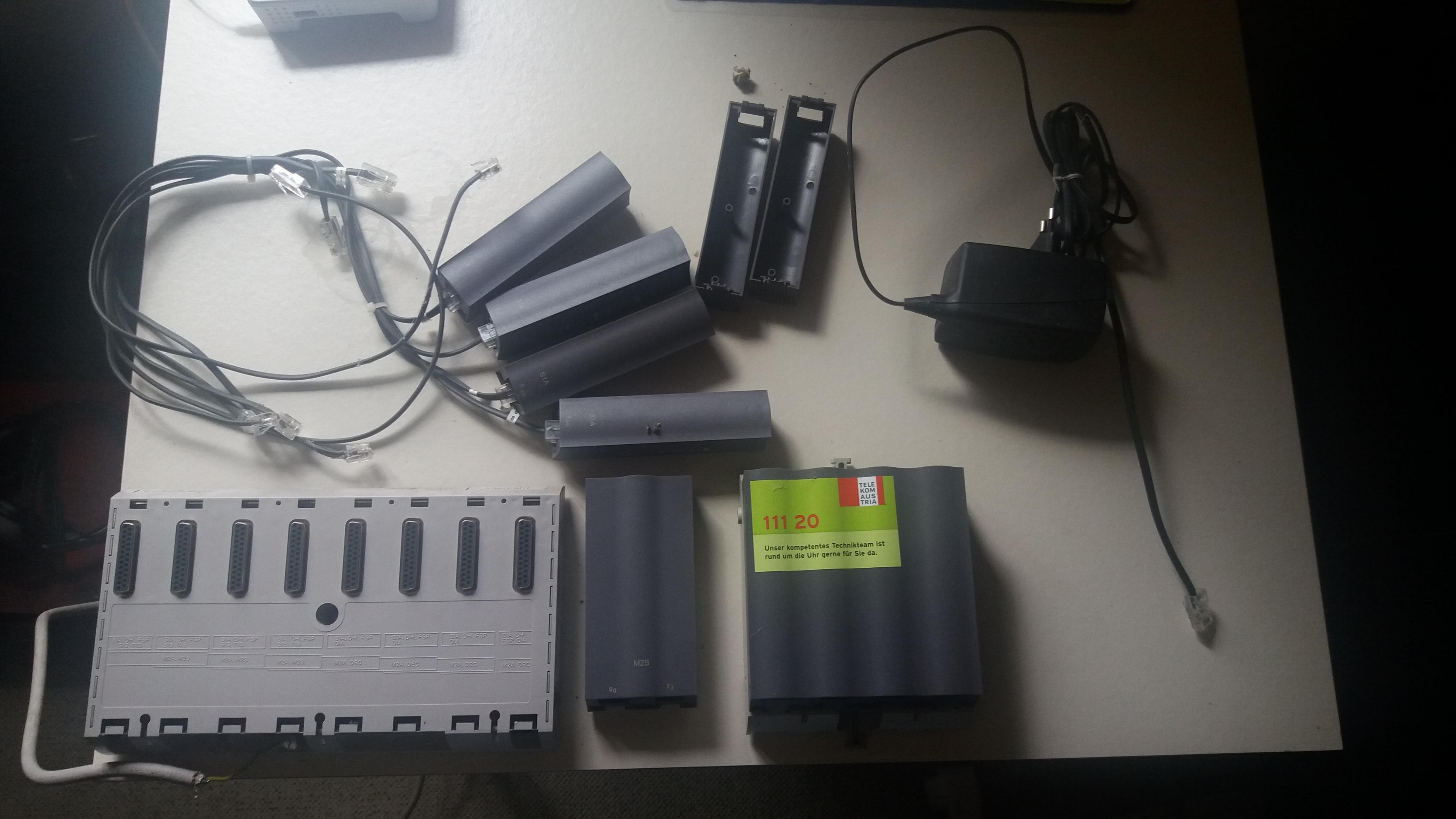

Meine 3te Frage: Ich habe ein Integral 1 von der Telekom Austria abmontiert, weil es ohne Funktion an der Wand hing. Was ist das? Kann ich das wegwerfen?

Vor allem warum 2 davon? Besser wären welche mit Steckdose und dann direkt in die Wanddose gesteckt und z.B. daran das Netzteil vom Router.
Man kann auch ein Telefon-Kabel in die erste Etage legen und daran einen Router anschliessen, sollte doch in AT auch gehen.
Was wird laut Vertrag bereitgestellt? Bis zu 8 Mbit oder mehr? Mir kommt es sehr komisch vor dass der Verfügbarkeitscheck maximal 8 Mbit "verspricht" und bei einem test direkt das doppelte reinkommt
Alle Telefonkabel so kurz wie möglich halten. Ist Bei ADSL eher zweitranging da das Kabel sowieso schon mehrere Kilometer macht und darum einige Meter bzw Zentimeter den Braten nicht fett machen, aber wenn man sich schon dran sitzt dann macht man doch alles
Anschließen sollte man den Router immer an der ersten Telefondose (bei VDSL sehr sehr wichtig)
D-Lan NICHT in Steckerleisten stecken. Ein Kit mit Passtrough kaufen. Den Adapter direkt in die Dose und die Steckerleiste dahinter
Das Telefonkabel in die 1. Etage zu legen macht aber mehr Sinn als mit DLAN in der Steckerleiste die Hausverkabelung zu erweitern.
Sicherlich. Man muss aber schauen in wie weit das einfach mal so möglich ist. Also Kabelkanäle oder ähnliches verfügbar und ob der TE die Mittel (Material sowie Lust und "Wissen") dazu hat.
In meiner Wohnung z.b. kann ich das nicht. Müsste einen Elektriker holen der mir das Kabel (Telefon oder Ethernet) durch die Stromrohre zieht.
Der TE möchte wissen wie er den Anschluss modernisieren könnte und ich habe beschrieben was man machen kann. Er hat nicht gefragt was es kostet und ob es ein Elektriker machen sollte, weiss ich wieviel Ahnung er davon hat und wie es im Haus aussieht? Und ein Loch durch die Decke bohren kann man ja im eigenen Haus bestimmt machen um einen Telefonanschluss nach oben zu verfrachten. Notfalls kann man beim Anbieter eine Anfrage machen, die verlegen auch Telefonkabel an die richtige Position, was allerdings nicht kostenlos gemacht wird.
Telefonkabel in die erste Etage legen ist auch nicht unbedingt modernisieren von daher auch etwas daneben - aber egal
Aha, wenn also ein Telefonkabel und die erste Dose in die erste Etage kommt, daran Router und Telefonie angeschlossen wird, dafür die DLAN Adapter weg kommen ist das keine Modernisierung? Was ist denn dann bei Dir modernisieren, Neu bauen?

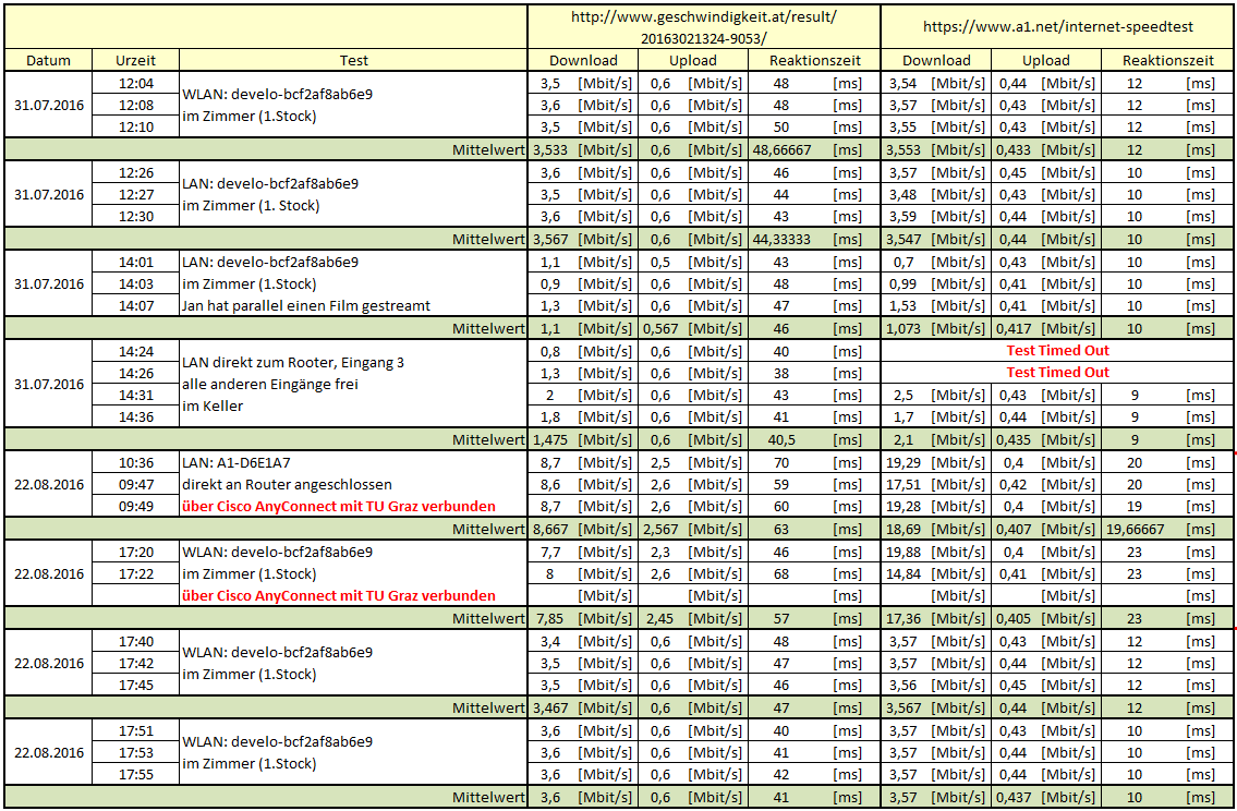

Hier die Detailergebnisse meiner Speed Tests:
Es fällt auf, dass zwischen WLAN im 1. Stock und direktem Rooter-Anschluss über Lan im Keller fast kein Unterschied in der Geschwindigkeit ist.
Es gibt einen großen Unterschied, wenn ich über Cisco AnyConnect mit der TU Graz verbunden bin.
Heißt das, dass mit A1, wenn er mich als TU Graz erkennt, mehr Geschwindigkeit gibt? Heißt das, dass die Leitung 18[Mbit/s] hergeben würde, mich A1 aber als Privatkunde auf 3.5[Mbit/s] einschränkt?
Bitte um eure Einschätzungen. Danke.
MfG.

Hier noch einmal der Telefonanschluss im 1. Stock. Es ist der Telefon angeschlossen und die Rufhilfe, ein Anschluss, der sich per Knopfdruck mit dem Roten Kreuz verbindet. Wie ich hier das Internet anschließen kann, weiß ich noch nicht....
Die erste Telefondose ist die bei der das Hauptkabel das vom Verteilerkasten kommt angeschlossen ist. Man sollte Modems immer bei dieser anschließen da nich immer gewährleistet wird dass die Kabel für die interne Verkabelung einen ordentlichen querschnitt(?) haben oder dass durch die ganzen Abzweigungen/Dosen das Signal nicht noch mehr gedämpft wird.
Die erste Dose ermittlet man am einfachsten wenn der Techniker kommt, die können das ausmessen. In italien ist das einfach denn bis zur ersten dose wird eine Art von Telefonkabel verlegt. Anschließend gehts dann mit einem Discounter Kabel mit RJ11 Stecker weiter zu den anderen Dosen. Elektriker bzw. mittlerweile bekommt man die Kabel die vorher nur die Telekom hatte auch auf Ebay also ist es nun für einen Laien auch schwieriger. Wie man das in AT herausfindet weis ich leider nicht
Mich wunderts doch stark dass es Leistungseinbrüche zwischen 14.00 und 14.30 gibt. Kontrollier bitte mal über mehrere Tage hinweg ob das ein Dauerzustand ist. Normalerweise gibt es diese Symptome wenn der DSLAM ausgelastet wird - das sollte dann nur am Wochenende oder bei Arbeitschluss 17-19h ca. auftreten - also wenn die meißten nach Hause kommen.

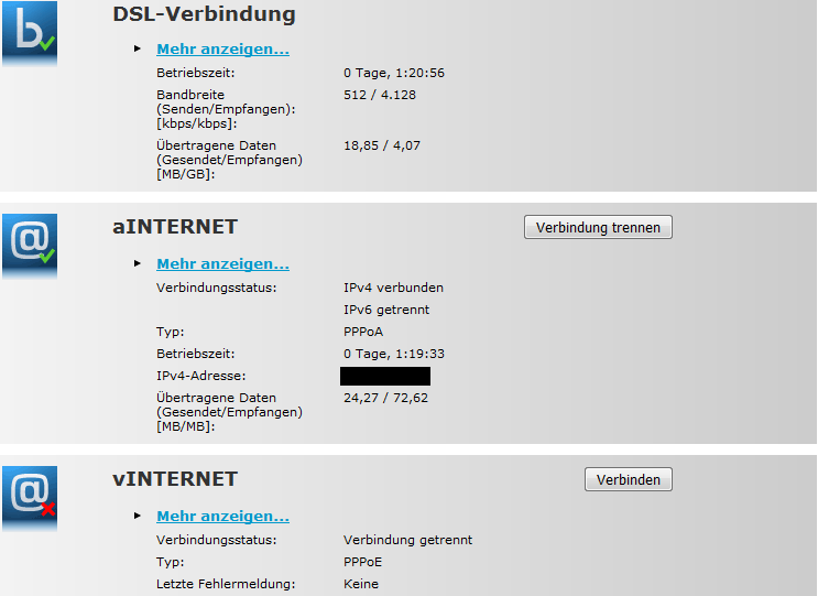

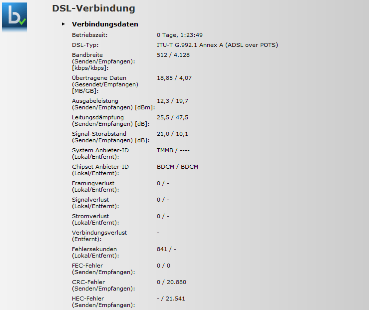

Schau mal im Router nach ob du Leitungsdaten findest. Also attainable rate und eben die ganzen Dämpfungen usw.
Hallo maxik,
Ich habe mir gerade die Router Daten angeschaut:
Ich habe auch noch einmal mit A1 telefoniert. Es scheint, als gehen über die Leitung wirklich nur 4[Mbit/s] Downlaod drüber...
Die Dame hat auch gemeint, dass die LTE Abdeckung auch eher schlecht ist. Aber ich kann mir eine Woche lang einen Internetstick oder einen Net-Cube als Testgerät leihen und den Empfang testen...
Sieht schlecht aus mit einem schnelleren Internet über die Leitung...
Schöne Grüße, Philipp
Bei 6km Entfernung kommt das schon hin, mehr kann man da auch nicht machen. Andere Provider die mehr liefern können (mit anderen Technologien) gibt es nicht?
