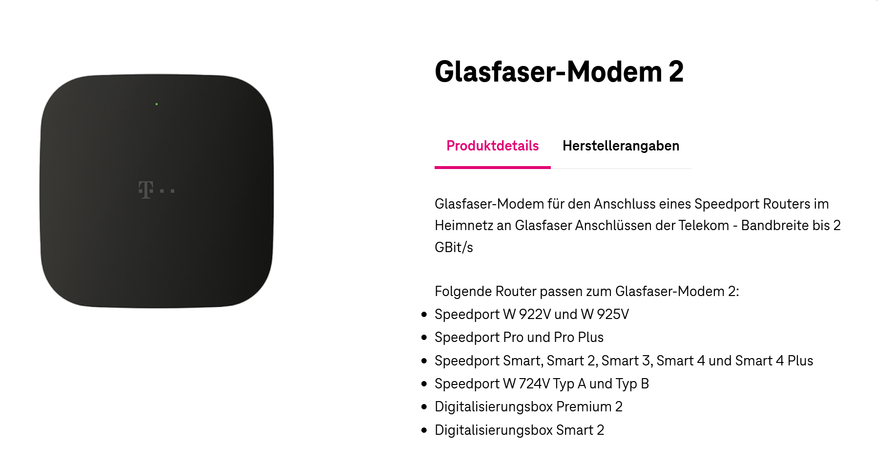

Was die Hardware angeht, habe ich hier folgende Optionen:
Soweit ich nun richtig informiert bin, wäre das beste, nur das Modem zu nehmen und einen passenden Router aus der Kategorie 2 aus Post #13 zu nehmen (Router ohne integriertes Modem).
Edit: Ich sehe gerade, dass mit dem "Glasfaser-Modem2" gar keine FritzBoxen unter den passenden Geräten gelistet sind und bin dadurch wieder verwirrt...

Da sind halt nur die Geräte aufgelistet, die die Telekom selber anbietet. Sie möchte ja auch da Umsatz machen und natürlich nicht auf das Funktionieren von Geräten festgenagelt werden, die sie nicht im Griff haben.
Die meisten FRITZ!Boxen sind aber natürlich nutzbar, zur vollen Ausnutzung der 1.000Mbit/s Downloadrate solltest Du auf eine mit mindestens zwei 2,5Gbit/s-Schnittstellen (WAN/LAN) achten.

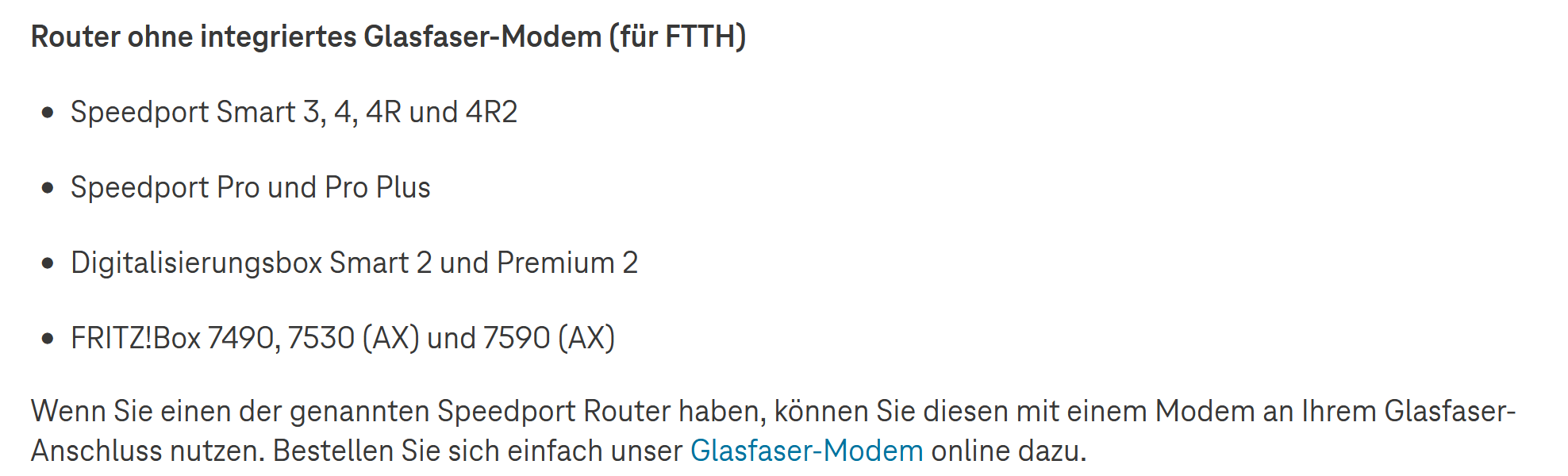

Wenn ich die detaillierte Liste aufrufe mit Geräten ohne Modem sind hier die folgenden aufgeführt:
Kennt sich jemand mit den unten aufgeführten FritzBoxen aus und kann sagen, worin sich diese im Kern unterscheiden? Beim ersten Einlesen habe ich das Gefühl, dass die 1 GBit/s gar nicht "schaffen" oder vertue ich mich da? W-Lan ist für mich wie gesagt eher zu vernachlässigen...
Das sind alles alte und für einen Gigabit-Anschluss nicht voll zu empfehlende Geräte. Auch wenn es marginal ist, aber mehr als 940Mbit/s bekommst Du aus einem Gigabit-LAN/WAN-Anschluss halt nicht heraus.
Wenn überhaupt dann eine 7530AX, die hat zumindest einen schnelleren Prozessor oder wenn das WLAN gar keine Rolle spielt die 7530 oder gar 7520.
Ansonsten passt die 7690 mit ihren zwei 2,5Gbit/s-Anschlüssen besser.
Die 7490 ist die älteste der 3 Boxen und war damals nur für Vectoring bis 100 Mbit/s geeignet (für mehr reicht die CPU in der Box nicht).
Die 7530 AX ist eine abgespeckte 7590 (AX). Das AX bedeutet das diese WiFi 6 kann.

Das heißt, die 7690 ist kompatibel mit dem Telekom Modem, ohne dass sie explizit in der (wahrscheinlich nicht immer aktuellen) Liste aufgeführt ist?
In der Ausstattung eventuell abgespeckt aber mit einer 7590 (AX) hat sie ansonsten wenig gemeinsam und ist sogar empfehlenswerter, aufgrund er flotteren CPU.
ja, ist sie. Bei FRITZ!Boxen ist die Wahrscheinlichkeit am Höchsten, dass sie die jeweilige Technik des Anbieters unterstützen. Von einigen Kabelmodellen mal abgesehen, die über WAN nicht an jedem Glasfaseranschluss tauglich sind.
