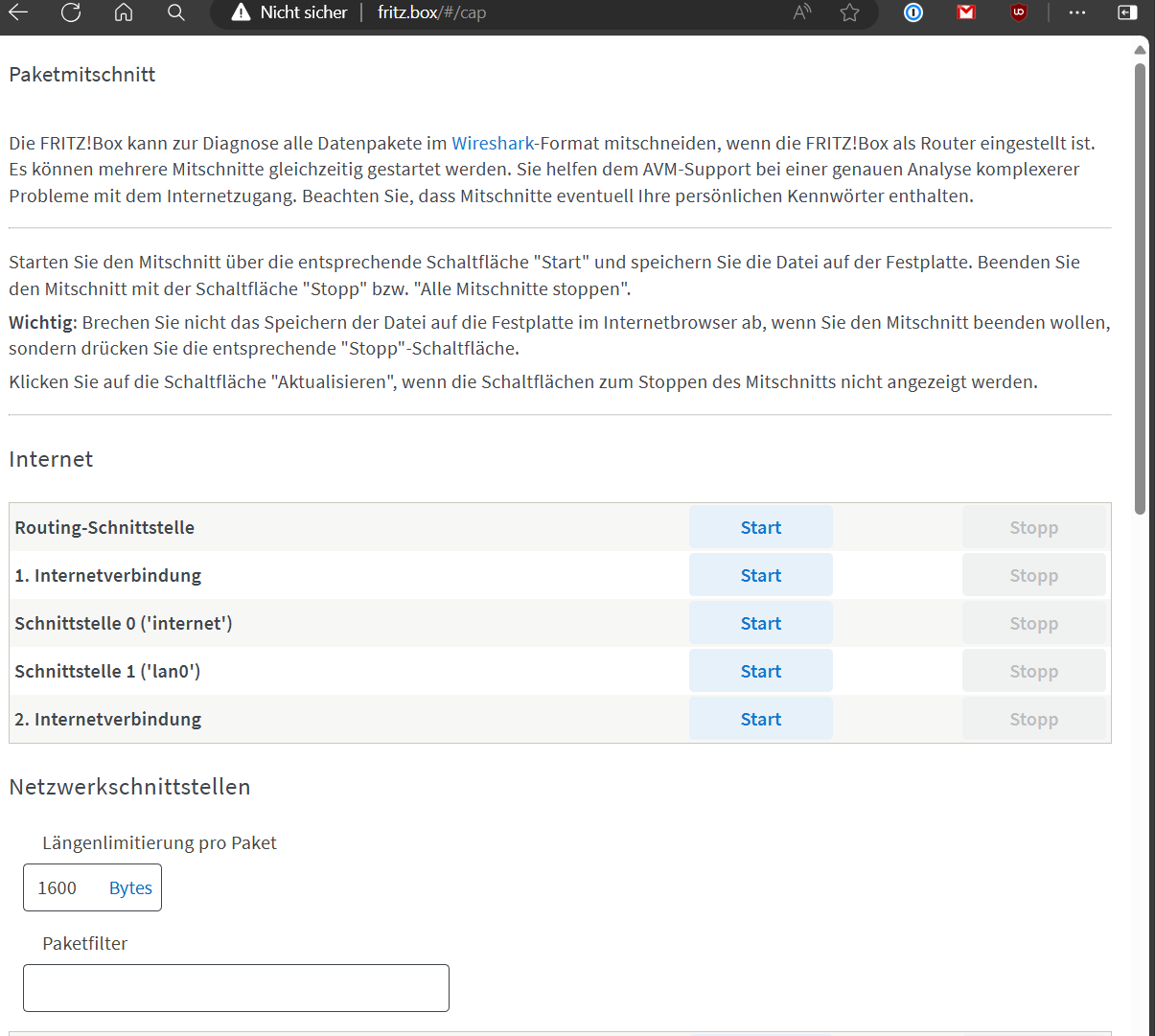

Moinsen,
ich wollte über die Fritzbox 6690 ein Capturing machen. Mir ist nun aufgefallen, dass es dort unter Internet ein "2.Internetanschluss" als Interface existiert. Das Kabelmodem hat doch aber nur ein 1.Internetanschluss oder sehe ich das falsch?
Grüße
Wo ist es dir aufgefallen? Hast du die Box zerlegt? Gibt es irgendwelche leeren Lötstellen oder was meinst du genau, in der Benutzeroberfläche?
Moin,
nein es steht einfach im Capture Teil der Fritzbox:
1.Internetverbindung
und ganz unten steht 2.Internetverbindung
Grüße
eigentlich kann jede Fritzbox den LAN-Port 1 zu einem WAN umswitchen. Zusätzlich kann man auch ein Mobilfunk-Modem per USB-Tethering anschließen als Ausfallschutz bei Störungen am Hauptanschluss.
Hat jemand zusätzlich eine Fritzbox 6690 Cable zuhause und kann mal kurz nachschauen, ob dort auch eine „2.Internetverbindung“ existiert? :)
Grüße
Wird bei Kabelboxen nicht eine zweite Internetverbindung für Telefonie aufgebaut? (reine Vermutung)
Deswegen auch das Problem danach wenn man die Box in Bridge Mode setzt.
Edit: Bei mir ist der Eintrag auch vorhanden.
Grüße
Ist wohl für den Vodafone HotSpot, dafür baut die Fritzbox eine eigene Verbindung zum CMTS auf mit eigener IP und eigener Bandbreite.
Reaktionen: bin/bash
Hab eine eigene Fritte, da ist Homespot nicht aktiv.
@bin/bash hast du eine FRITZ!Box von Vodafone oder eine eigene? Ich denke nicht, dass das Interface von Vodafone Homespot kommt
