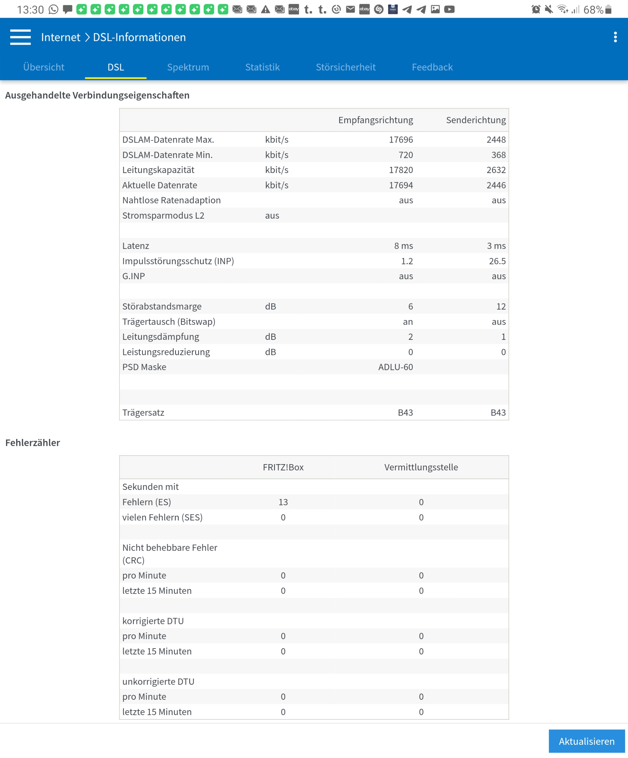

Guck doch mal in die Fritzbox unter Internet, DSL-Informationen, Reiter DSL, Ausgehandelte Verbindungseigenschaften. Mach da am besten ein Bild von.

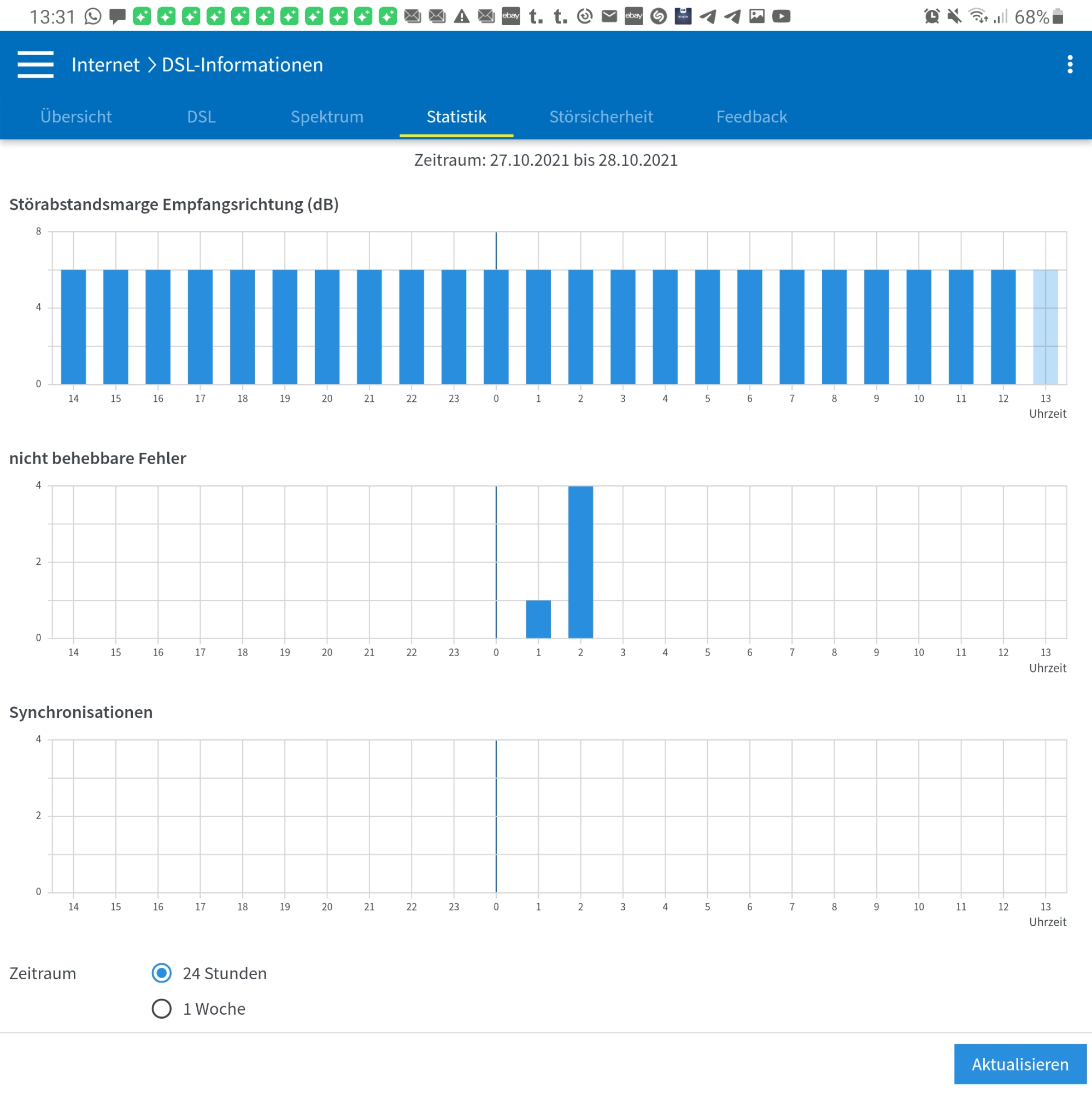

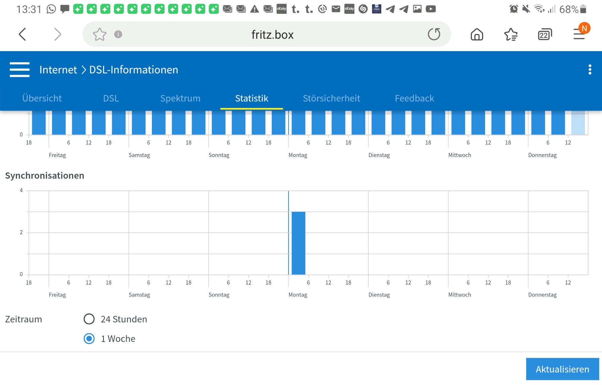

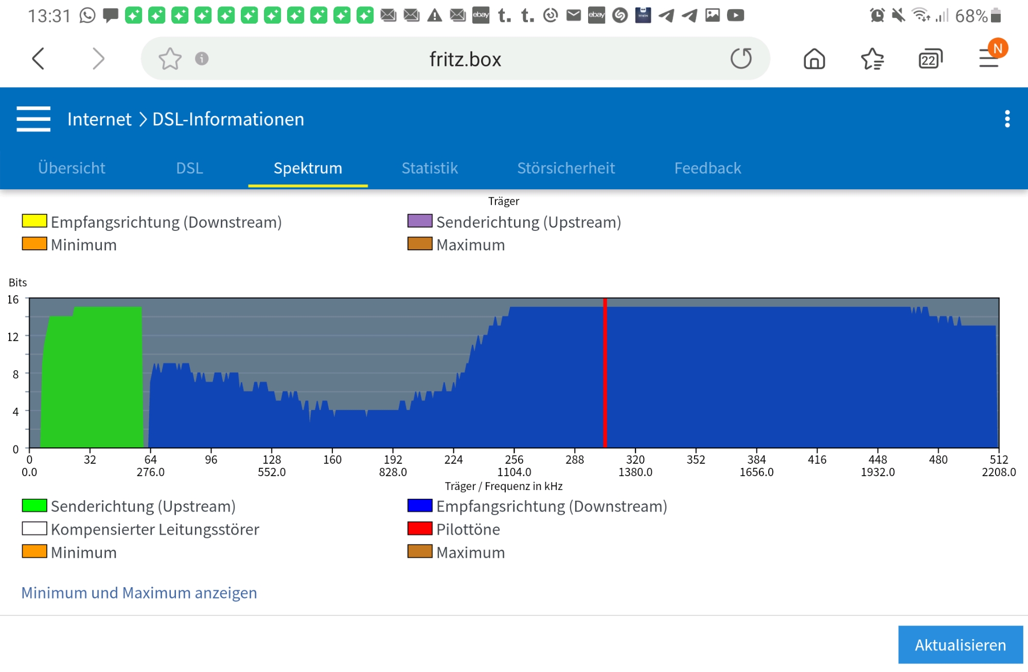

Habe jetzt mal 4 Screenshots von alle Informationen gemacht.

Warten wir auf Experten, die sich damit genauer auskennen. Störabstandsmarge 6 dB ist knapp, aber wohl noch im Rahmen. Zumindest hast du keine (nennenswerten Fehler).
