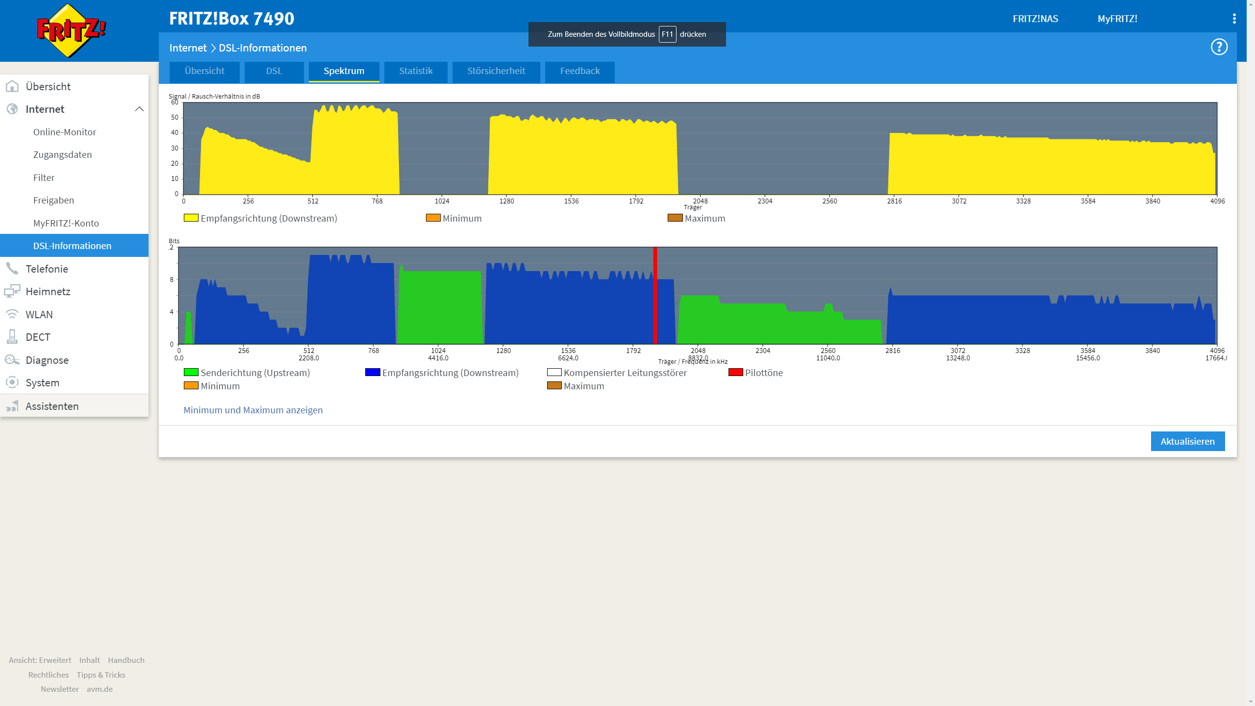

Zum Vorgang selbst: So klar ist mir noch nicht was passiert ist. DLM schaltet nicht auf Störung nur weil mal ein Router abgeklemmt wird. In der Regel brauchts dazu eine Reihe von Fehlern auf der Übertragungsschicht, also beispielsweise mehrfache Abbrüche beim Aushandeln der Verbindungsdaten. Eine TAE-Dose mit angebimsten Kontakten würde da auch in Frage kommen. Solltest Du mal im Auge behalten und ggf. (falls das Problem sich nicht morgen erledigt hat) das Spectrum der Fritzbox hier posten damit diejenigen die sich mit sowas auskennen (ich gehöre nicht dazu) mal einen Blick drauf werfen können.

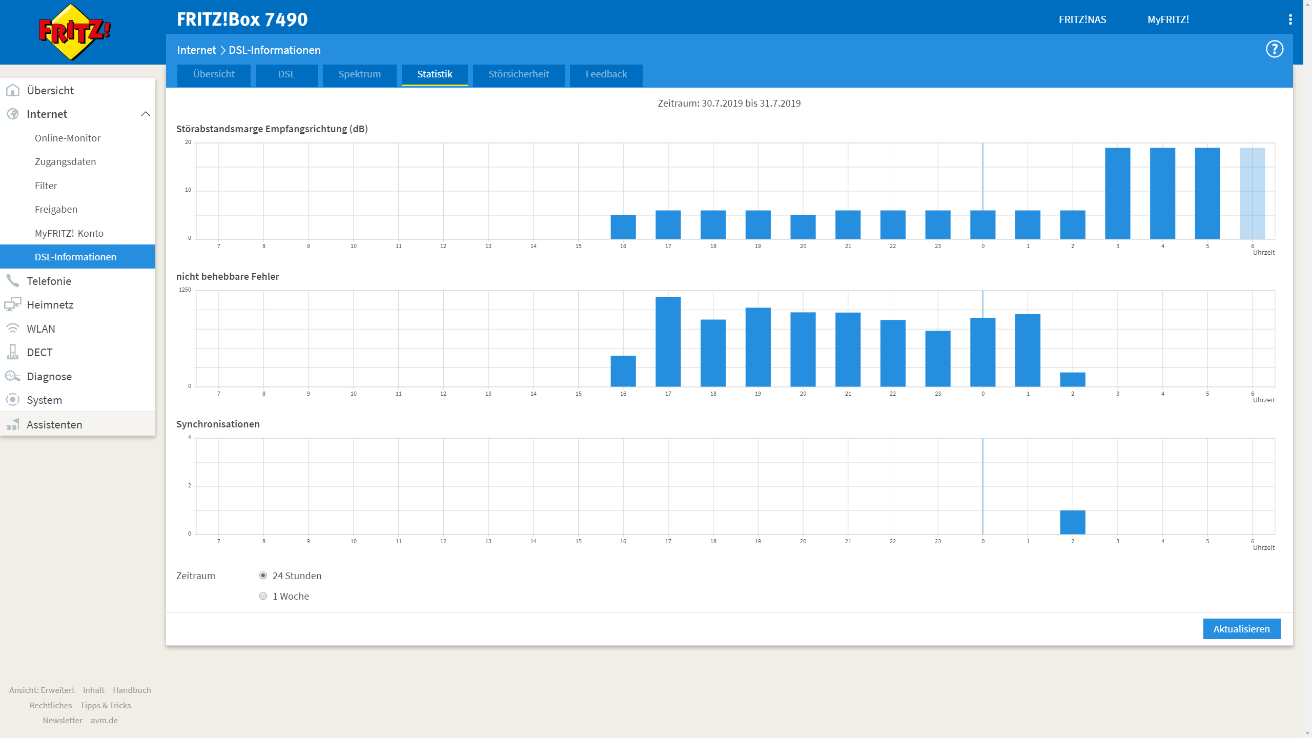

Habe gerade mal auf die Störungs-Seite geguckt und dort gibt es tatsächlich relativ viele Fehler, ob das so normal ist, weiß ich nicht, ich schicke mal die Bilder rein.

deine fehler sind nicht normal, viel zu viele, da ist es auch kein wunder dass DLM eingreift, prüfe bitte mal die logs, der FB (z.b. nach verkabelungsfehlern)

Es kam wohl in der Nacht zu einer Neusynchronisation, weil zu viele Fehler auf der Leitung erkannt wurden. Danach stieg die Störabstandsmarge um etwa 12dB was Faktor 4 entspricht. Das Drosseln hat somit schon mal gewirkt.
Die Spektrumanalyse vor der Neusynchronisation wäre natürlich interessant.
Wenn ich aus dem Spektrum nach Neusynchronisation etwas ableiten sollen müsste, dann würde ich mal behaupten, dass Netzbrumm auf der Leitung ersichtlich ist. Mit einer Messung ist das leider kaum vergleichbar.
Einflüsse von außerhalb deiner Wohnung würde ich fast ausschließen. Das wäre schon ein komischer Zufall wenn zum Beispiel genau zu dem Zeitpunkt ein Nachbar ein PowerLAN in Betrieb genommen hätte.

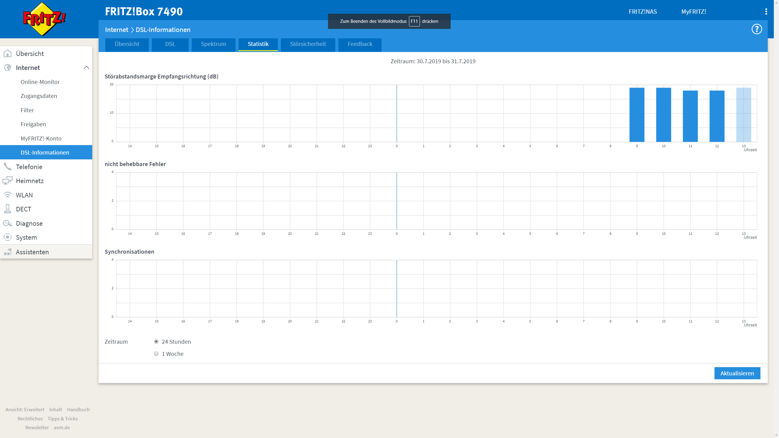

Habe Heute Morgen meine Fritzbox mittels Modeminstallationscode zurückgesetzt´, alles aus der Wand gezogen, die Steckerleiste in die die Fritzbox eingesteckt war durch eine neue ersetzt, ein neues DSL Kabel angeschlossen und alle LAN Geräte, wie Heizungs-Steuerung und Phillips Hue Controller abgesteckt. Und siehe da, seit mehreren Stunden kein einziger Fehler. Ich werde jetzt nach und nach alles in Abstand von ein paar Stunden wieder anstecken und dabei die Fehlermeldungen im Auge behalten.bender_ schrieb:Es kam wohl in der Nacht zu einer Neusynchronisation, weil zu viele Fehler auf der Leitung erkannt wurden. Danach stieg die Störabstandsmarge um etwa 12dB was Faktor 4 entspricht. Das Drosseln hat somit schon mal gewirkt.

Du bist ja auch immer noch gedrosselt. So wirst Du das kaum beurteilen können. Das Spektrum sieht mir immer noch "verdächtig" aus. Magst Du noch die Fragen aus #27 beantworten?Maxling001 schrieb:Und siehe da, seit mehreren Stunden kein einziger Fehler.
