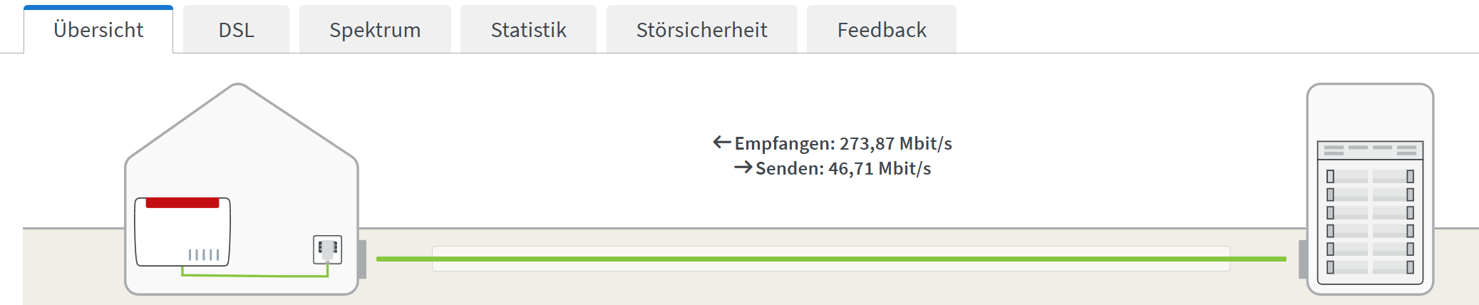

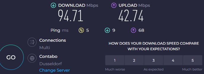

Ich spiele schon länger mit dem Gedanken 1und1 zu verlassen da sich meine 250er Leitung wie unten angezeigt verhält.
Neulich habe ich mit der Breitband App eine Messkampagne über mehrere Tage gemacht und die gab das selbe aus.
94 Mbit im DL ist schon viel sonst komme ich kaum über 90Mbit.
Der Sync zum DSLAM in der Fritzbox zeigt doch wesentlich mehr an als dann wirklich durchgeht und ich überlege zur Telekom zu wechseln da da evtl. mehr Bandbreite anliegt.
Ich habe sonst schon alles geklärt (LAN Kabel, keine anderen Verbraucher etc.)
Habe ich da einen Denkfehler oder müsset ich anhand der Sync Daten nicht nah an die 250 Mbit kommen?

Das sieht so aus, als ob dein Testgerät nur mit Fast Ethernet (100 Mbit/s) verbunden ist. Ein alter Switch, ein kaputtes Kabel oder Port 3 oder 4 der Fritz!Box 7520 schon überprüft? Ein Providerwechsel wird dir da nicht helfen, über WLAN erreichst du wahrscheinlich sogar höhere Werte.

Moin,
ich komm mir grad doof vor :) Es war ein kaputtes Kabel. Ich habe ein anders provisorisch verlegt und schon ist die volle Leistung da.
Ich bin kürzlich von Powerline umgestiegen und dachte das da ein Fehler war weil sich das ja manchmal mit DSL beisst.
Besten dank für die Anregung.
