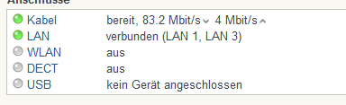

ich benutze hier AVM Fritzbox 6360 Cable und bin direkt mit Lan Kabel mit dem Router verbunden.
1. Wie konnte der Techniker behaupten, wir würden 80.000 empfangen.
2. Fritzbox Firmware steht komischerweiße ""bereit, 83.2 Mbit/s 4 Mbit/s""
2. Was sollte ich jetzt machen? nochmal techniker bestellen?

aber fritzbox steht ja dass 83.000mbit zur verfügung steht.. Nur kommt mit Lan Kabel nicht an meinem oder an einen anderen Rechner an.
aber fritzbox steht ja dass dass 83.000mbit zur verfügung steht.. Nur kommt mit Lan Kabel nicht an meinem oder an einen anderen Rechner an.

Verstehe es nicht. PC ist direkt mit einem Lan Kabel an an Fritzbox angeschlossen??

Ich habe ja die test durchgeführt nach dem ich Wlan und alle andere gesperrt habe..
Also war nur ich alleine an der Fritzbox dran.. Laut Fritzbox sind 83mbit möglich... Aber bekomme es mit Lan kabel an 2 verschiedenen rechner das Speed nicht. :/
