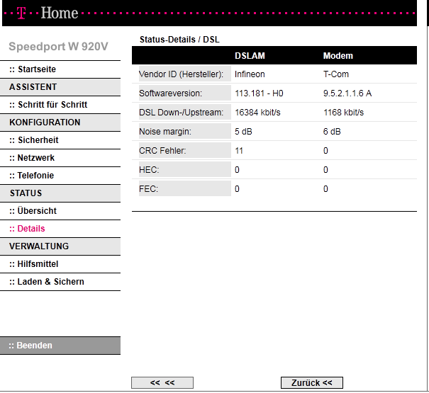

also ich will meinen senf auch noch dazu geben. habe seit einer umstellung von dsl 6000 auf 16000 immer wieder leitungsabstürze, bzw keine syncroniesation. mein noise margin ist : DSLAM 5 DB und Modem 6 DB. heute mittag waren die werte mal folgender maßen : DSLAM 6 DB und Modem 11 DB. ist hoch eher gut oder niedrig?
MFG
