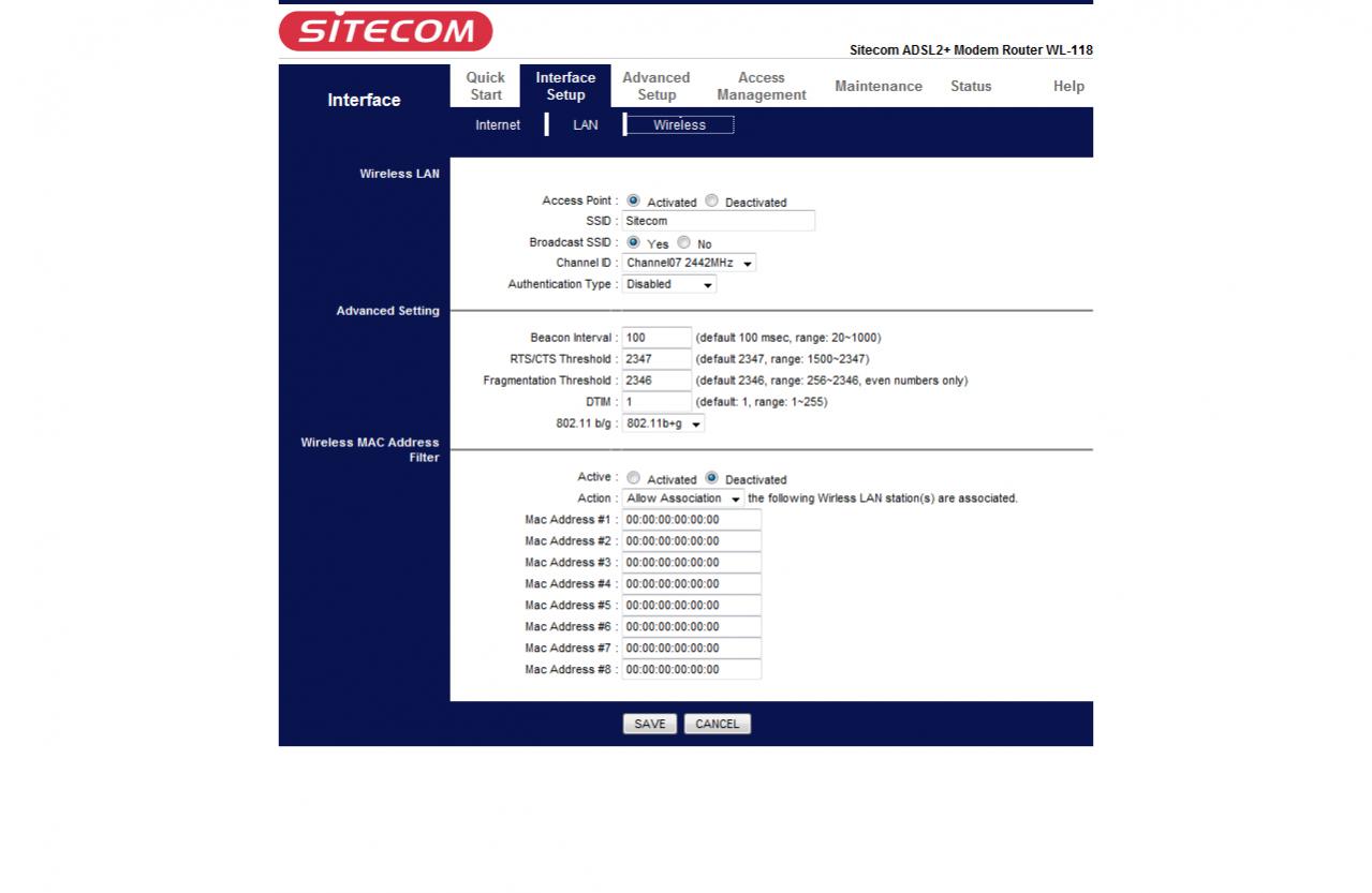

Ich nehme mal an die Kanäle kann ich wie auf meinem Bild auswählen? (ich hasse Rootereinstellen :))

Genau die. OMG Wenn ich schon sehe wieviel Du da verstellen kannst, Viel zu viel für den unbedarften User bei dem WLAN einfach nur funtkionieren soll

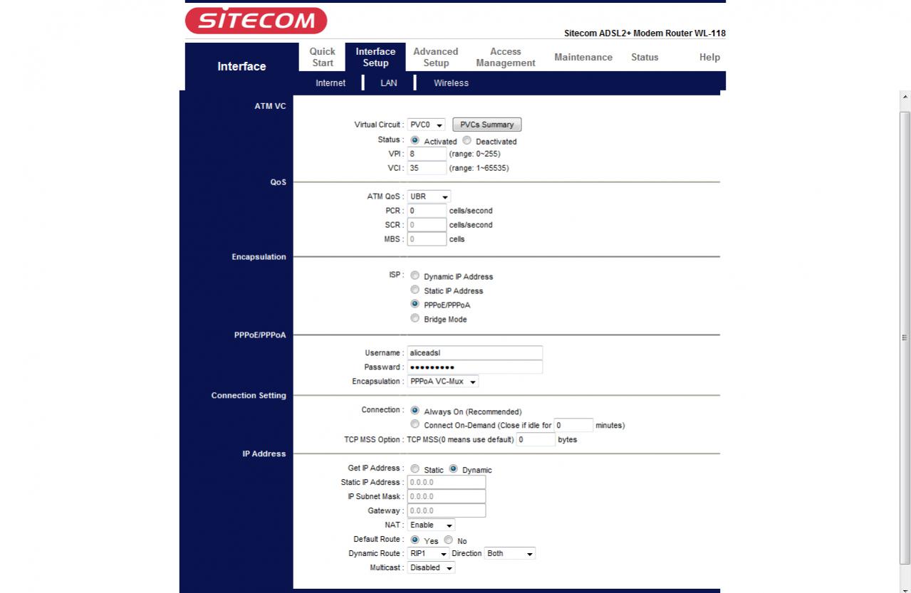

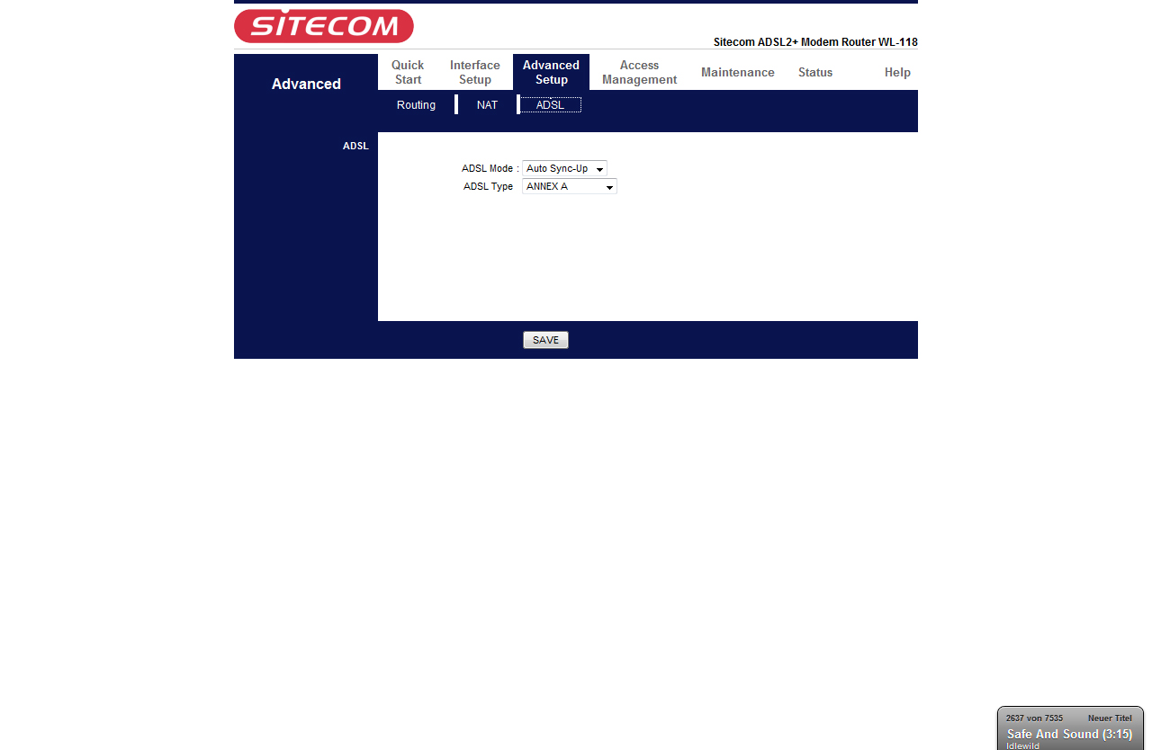

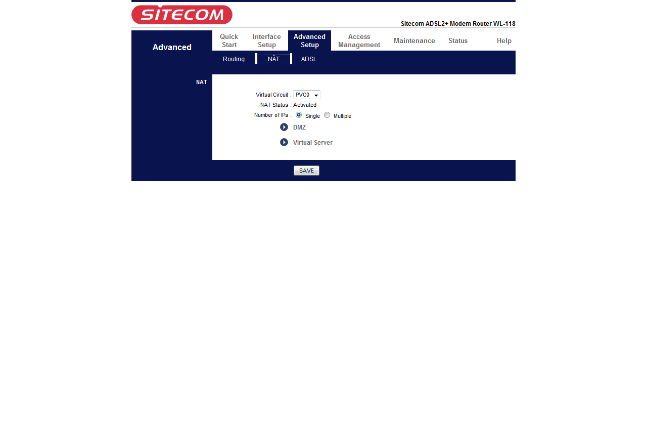

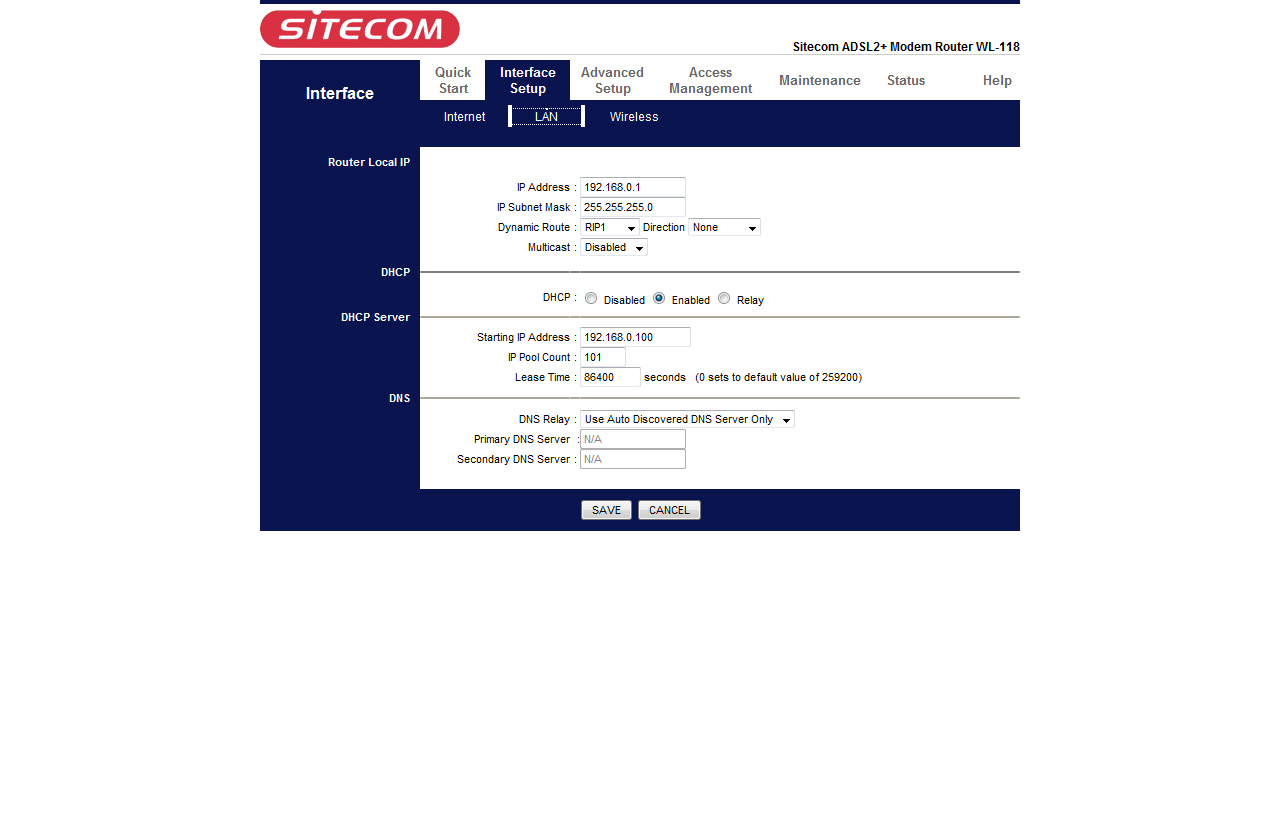

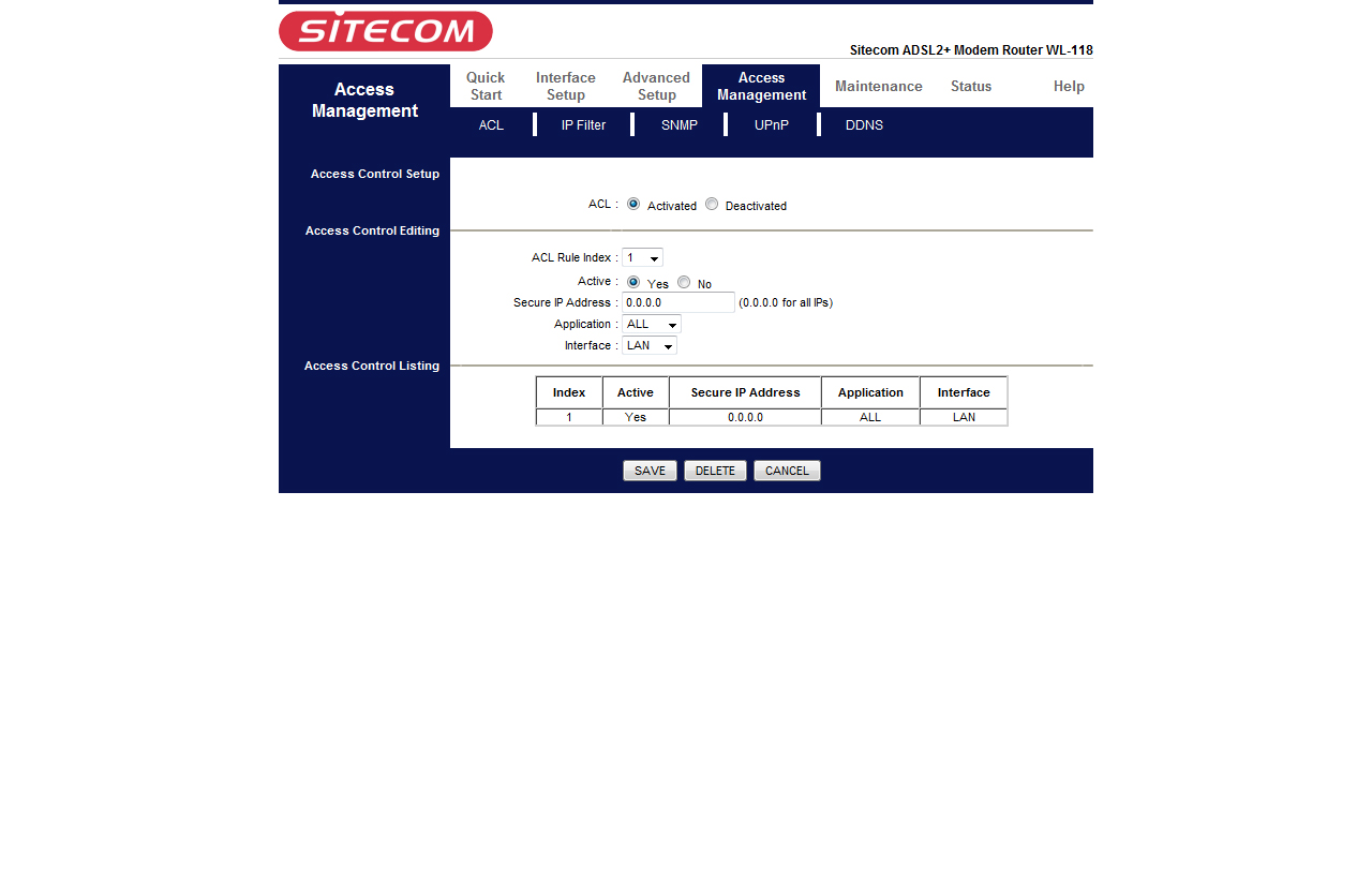

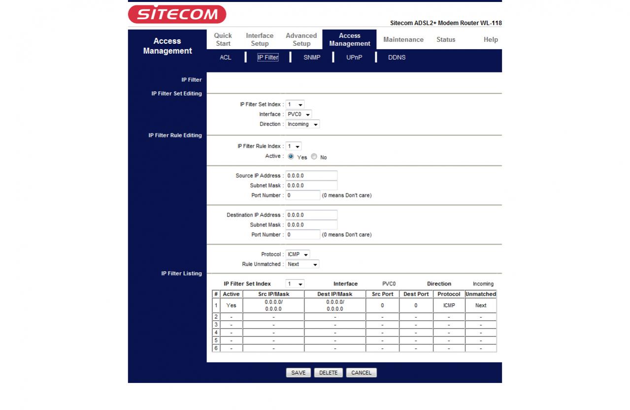

Ich hab mal meine ganze Rooterkonfiguration abfotografiert. vll hilft euch ja das weiter. (Bilder siehe Anhang)

Hm hat zwar nix mit WLAN zu tun, aber warum hast Du Annex A. Dache in D gibts DSL nur mit Annex B
