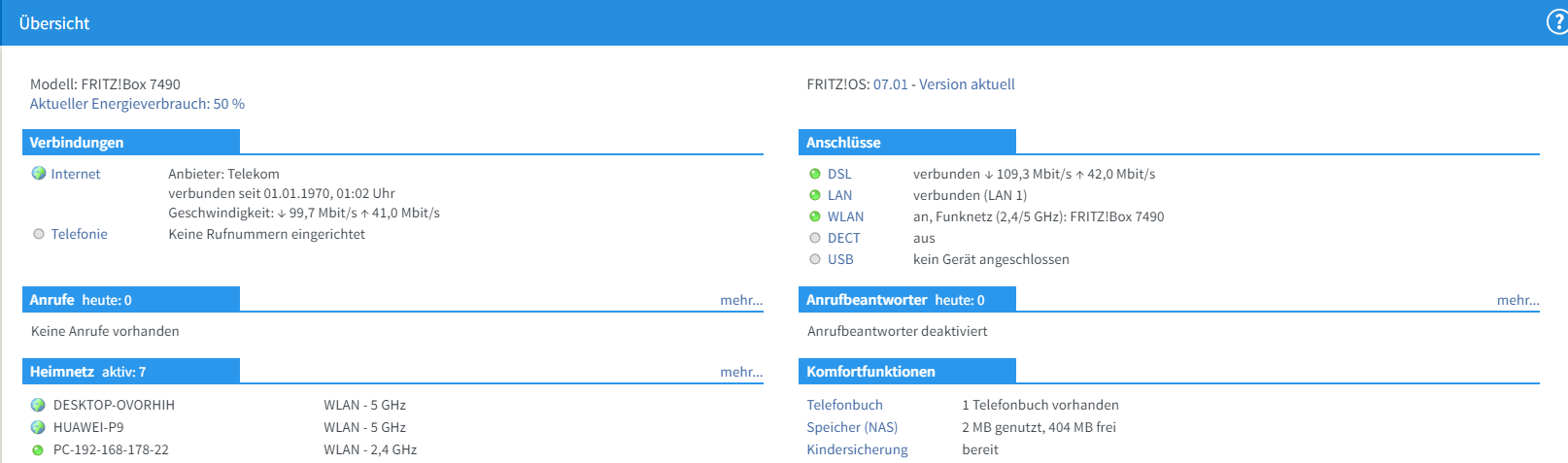

Mir ist beim nochmaligem durchlesen der Bestätigung des Telekom aufgefallen das da steht:
"Uhrzeit: spätestens 21:00 Uhr". Kann es potentiell daran liegen, das sie vielleicht noch nicht alles konfiguriert haben? Ich wundere mich halt, da ja eine Verbindung angezeigt wird:

RealNiclas schrieb:
Der Adapter ist schwarz, jedoch ist das Kabel der Fritz!Box grau.
Jepp. Da ist wohl noch was nicht komplett konfiguriert.
Siehe Datum und noch keine Telefonnummer registriert.
Deswegen das Zeitfenster bis 21 Uhr.
Hatte ich auch bei der Umstellung auf VDSL.
Kannst immo nur warten. Wenn´s danach immer noch Probleme gibt,
würde ich auf mal Fehlersuche machen.

Die Fritze meldet Verbindung mit Fullsync. Damit erübrigt sich die Frage ob Geräte im Weg sind. Die würden maximal Störungen produzieren, aber nicht dazu führen dass nichts übertragen wird.
Dann sind aber wohl die Zugangsdaten falsch, sonst wären ja bereits die Telefon-Nummern registriert.
Steht auf dem Bild der Fritze nicht, jedenfalls was Du gepostet hast.
Geht es denn nun, ist ja bald 21 Uhr?
Das Bild war nach dem Zurücksetzten auf Werkeinstellungen, hab das ganze wieder Rückgängig gemacht.
Nein, es geht noch nicht.
