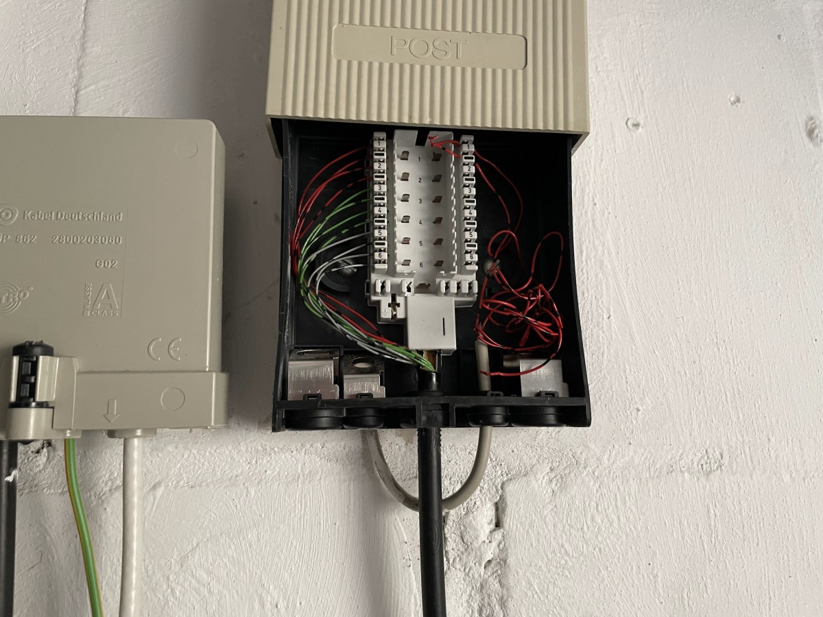

Im Keller ist der HÜP, VF Modem, Edgerouter X mit 2 aktiven VLan. Davon gehen 4 Netzwerkkabel ab, vom VF Modem noch ein Telefonkabel (rj). Die Netzwerkkabel gehen unmittelbar an einen managed Switch (tl-sg105e) sowie an einen unify AP AC Lite.
Arbeitszimmer 2 hat ein eigenes VLan und hinter dem Switch noch ein Asus ac56u als AP geschaltet. Dieser sollte im Sommer den Garten abdecken und in Ausnahmen Wlan im Schlafzimmer 1 zur Verfügung stellen.
Skizze
Ziel: Der Aufbau im Keller kann gerne so bleiben und wenn möglich sollte erstmal nur das Modem gewechselt werden.
F1.1 Welches VDSL Modem würdet ihr hier empfehlen? Tarifupgrades sehe ich in den nächsten 5 Jahre eher nicht.
F1.2 Wäre wünschenswert, wenn man das Telefon wieder direkt ans Modem anschließen kann und keine Fritzbox o.ä. dazwischen muss. Telefon wird so selten benutzt, dass man sicher komplett darauf verzichten könnte... aber die Gewohnheit bei den Eltern.
F1.3 Muss ich bei der Post-Dose im Keller noch etwas wissen/vorbereiten oder kann ich erwarten, dass die Telekom einen Techniker vorbeischickt, der die Dose prüft und noch ein Anschlusskabel zum Modem legt?

Das geht nicht mehr, weil Du bei der Telekom Deutschland auf VoIP/SIP setzt. Du kannst Dir aber eine Gigaset DECT-Basis mit Ethernet holen …
Hast Du noch keine „1. TAE“, kommt der Techniker.
